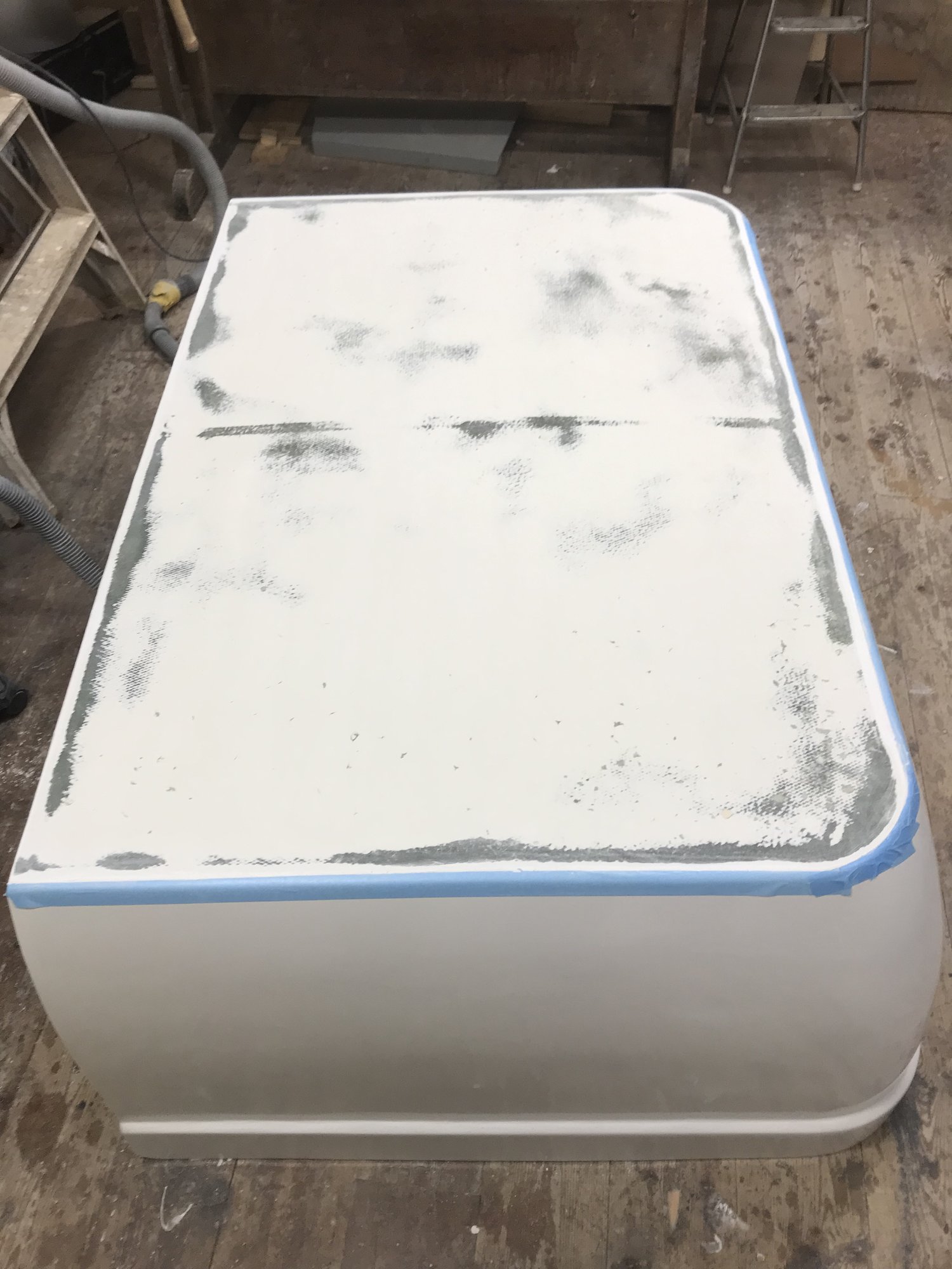

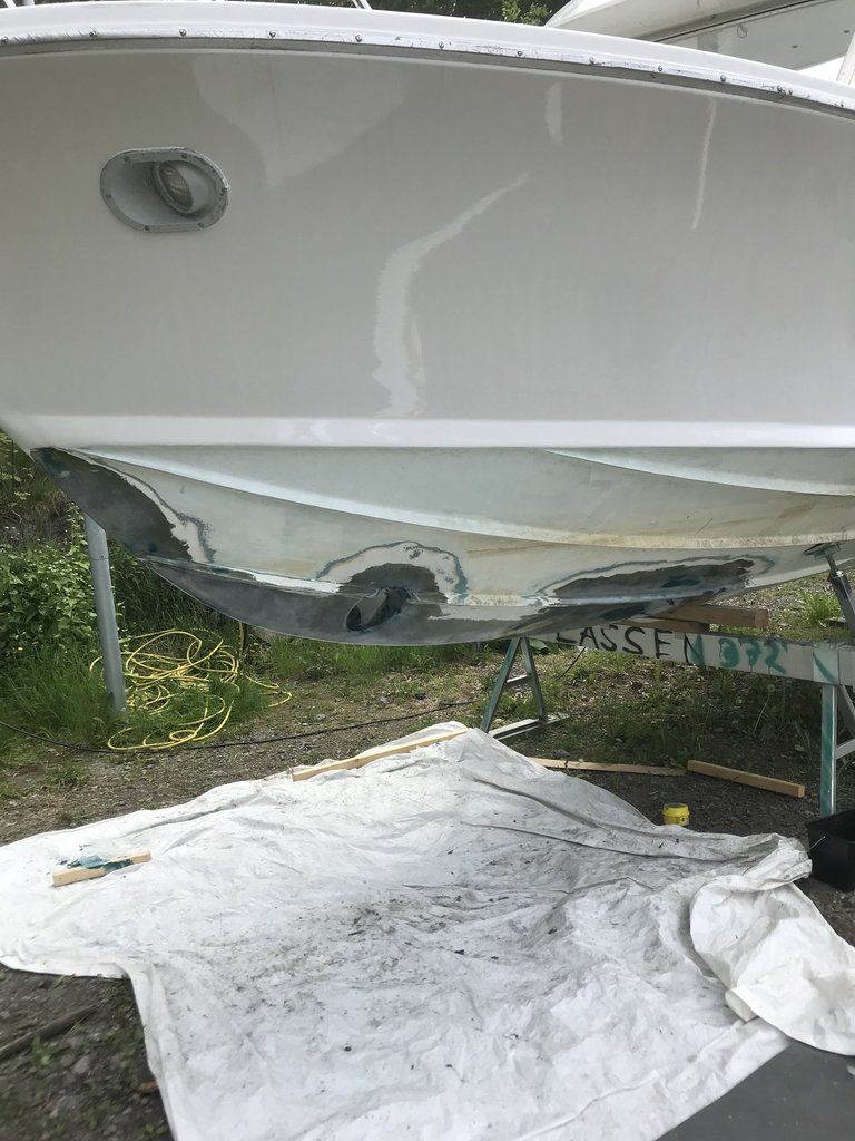

IvarN 289 Postad 22 December , 2021 Slipat toppen samt maskerat. Dela detta inlägg Länk till inlägg Dela på andra webbplatser

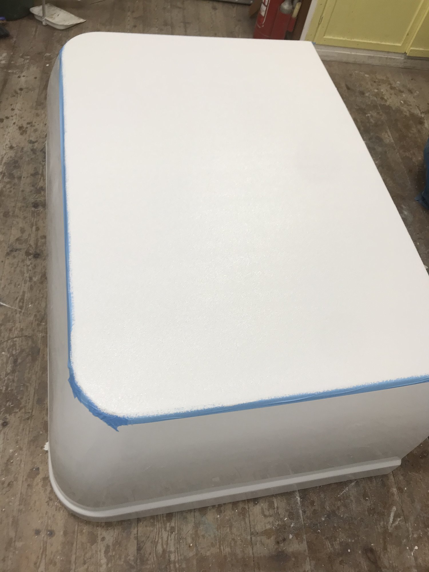

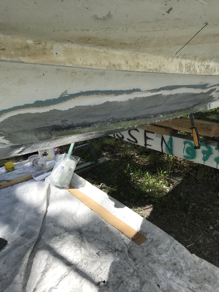

IvarN 289 Postad 22 December , 2021 Ett bottenlager gelcoat. Dela detta inlägg Länk till inlägg Dela på andra webbplatser

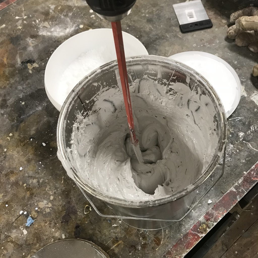

IvarN 289 Postad 22 December , 2021 Blandar spackel av topcoat och förtjockningsmedel. Dela detta inlägg Länk till inlägg Dela på andra webbplatser

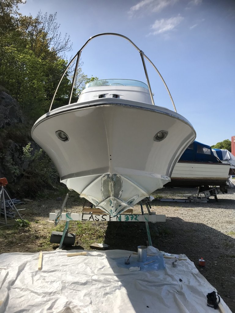

IvarN 289 Postad 22 December , 2021 Spacklet utrollat som halkskydd, klart. 2 Dela detta inlägg Länk till inlägg Dela på andra webbplatser
Gripen72 196 Postad 22 December , 2021 Ser ju otroligt bra ut👍 Dela detta inlägg Länk till inlägg Dela på andra webbplatser
IvarN 289 Postad 23 December , 2021 Tackar!👍 Dela detta inlägg Länk till inlägg Dela på andra webbplatser

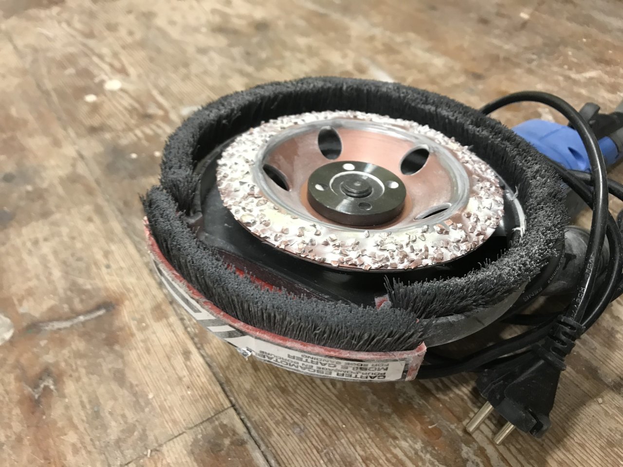

IvarN 289 Postad 11 April , 2022 Det har blivit dags att förbereda vårens plastarbeten. Något som visat sig vara ovärderligt när jag slipat bort de gamla lagningarna är att istället för slippapper jobba med hårdmetallskiva. Det man behöver är: * En vinkelslip med variabelt varvtal (viktigt! Man vill jobba med rätt lågt varvtal) * En hårdmetallskiva, grövsta möjliga * En dammutsugningskopp, att montera på vinkelslipen Det går mycket snabbare än att jobba med slippapper, samt att dammspridningen blir mycket begränsad pga utsugskoppen samt att det bortslipade materialet blir mycket grövre än vanligt slipdamm. Självfallet behövs givetvis även en kraftfull dammsugare samt intäckning och skyddsmask mm. Det kräver även en hel del kraft, så det är att föredra om man kan jobba nedåt. Kan vara lämpligt där man behöver slipa bort större och djupare ytor. 1 Dela detta inlägg Länk till inlägg Dela på andra webbplatser

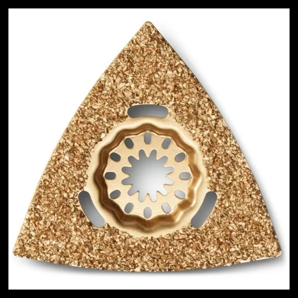

Lintott 2 169 Postad 13 April , 2022 2022-04-11 vid 20:54 skrev IvarN: Det har blivit dags att förbereda vårens plastarbeten. Något som visat sig vara ovärderligt när jag slipat bort de gamla lagningarna är att istället för slippapper jobba med hårdmetallskiva. Det man behöver är: * En vinkelslip med variabelt varvtal (viktigt! Man vill jobba med rätt lågt varvtal) * En hårdmetallskiva, grövsta möjliga * En dammutsugningskopp, att montera på vinkelslipen Det går mycket snabbare än att jobba med slippapper, samt att dammspridningen blir mycket begränsad pga utsugskoppen samt att det bortslipade materialet blir mycket grövre än vanligt slipdamm. Självfallet behövs givetvis även en kraftfull dammsugare samt intäckning och skyddsmask mm. Det kräver även en hel del kraft, så det är att föredra om man kan jobba nedåt. Kan vara lämpligt där man behöver slipa bort större och djupare ytor. En variant jag använt för att slipa glasfiberlaminat är hårdmetallrasp på ett multiverktyg (Fein, Bosch m.fl. modeller). Då multiverktyget har en fram-o-återgående rörelse så dammar det minimalt. Dammsugare behövs inte så det är lättare att se vad man gör. Praktiskt för mindre arbeten där man behöver ha bra koll på omfattningen av sliparbetet. 1 Dela detta inlägg Länk till inlägg Dela på andra webbplatser
IvarN 289 Postad 14 April , 2022 11 timmar sedan skrev Lintott: En variant jag använt för att slipa glasfiberlaminat är hårdmetallrasp på ett multiverktyg (Fein, Bosch m.fl. modeller). Då multiverktyget har en fram-o-återgående rörelse så dammar det minimalt. Dammsugare behövs inte så det är lättare att se vad man gör. Praktiskt för mindre arbeten där man behöver ha bra koll på omfattningen av sliparbetet. Bra tips, tack!👍 Dela detta inlägg Länk till inlägg Dela på andra webbplatser

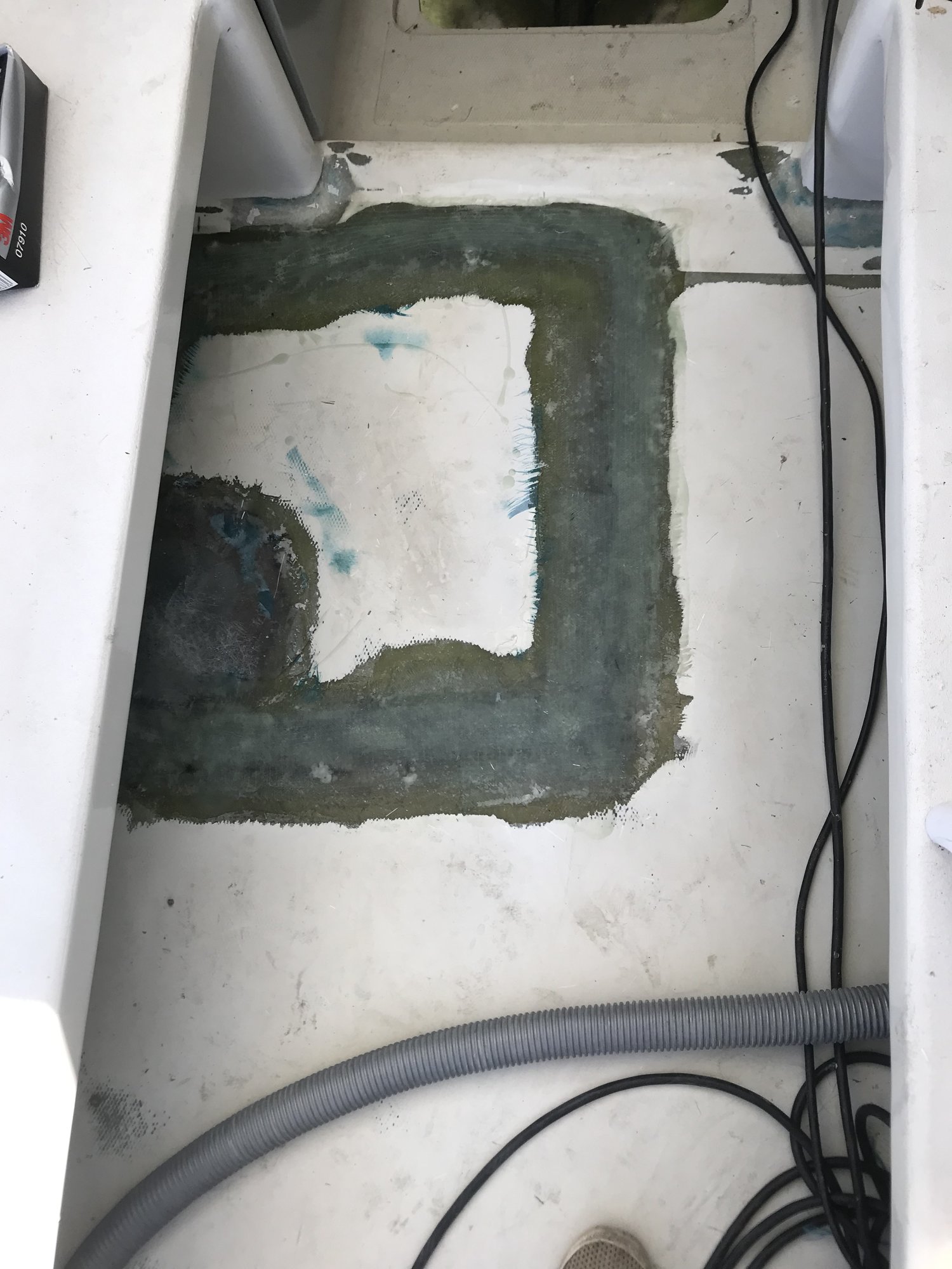

IvarN 289 Postad 28 Maj , 2022 De gamla lagningarna av epoxi är nu bortslipade in- och utvändigt. Har ersatt med nya lagningar av isopolyester på insidan. Passade även på att malla upp för de uppsågade hålen till den tidigare toaletten, kommer att bygga en löstagbar insats/låda för att sätta igen hålen. Dela detta inlägg Länk till inlägg Dela på andra webbplatser

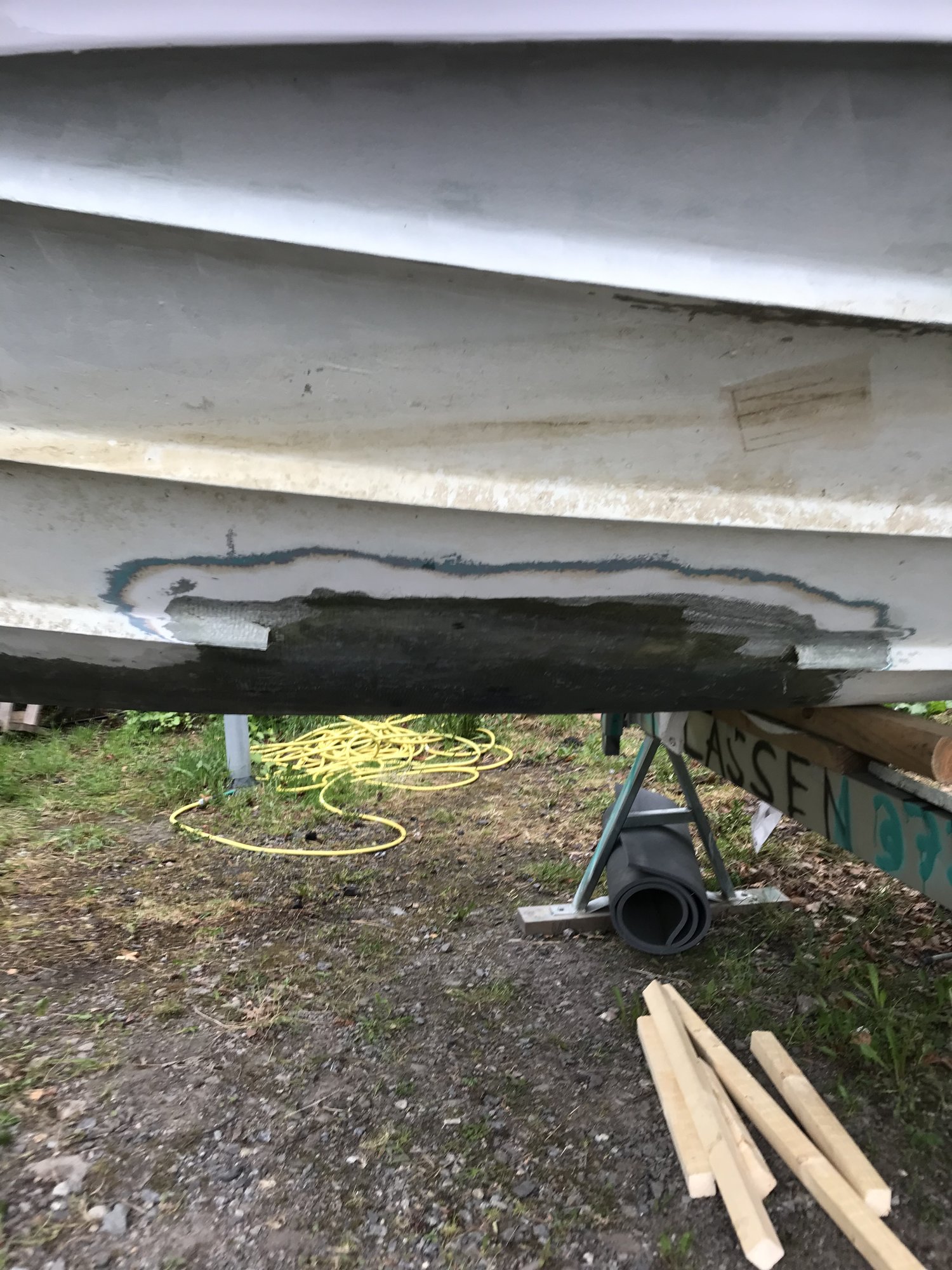

IvarN 289 Postad 28 Maj , 2022 Börjat bygga upp lagningarna från utsidan, skar bort en bit steglist för att kunna slipa och laga. Dela detta inlägg Länk till inlägg Dela på andra webbplatser

IvarN 289 Postad 4 Juni , 2022 En trevlig milstolpe att spackla fast den bortsågade steglisten. Dela detta inlägg Länk till inlägg Dela på andra webbplatser
