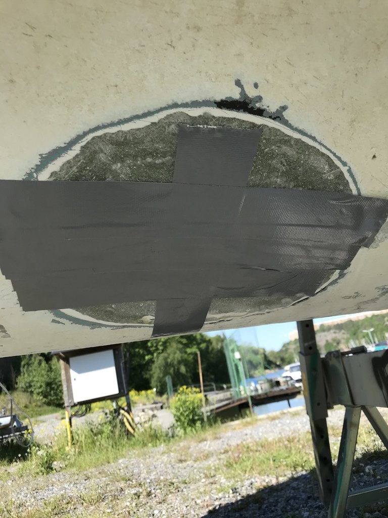

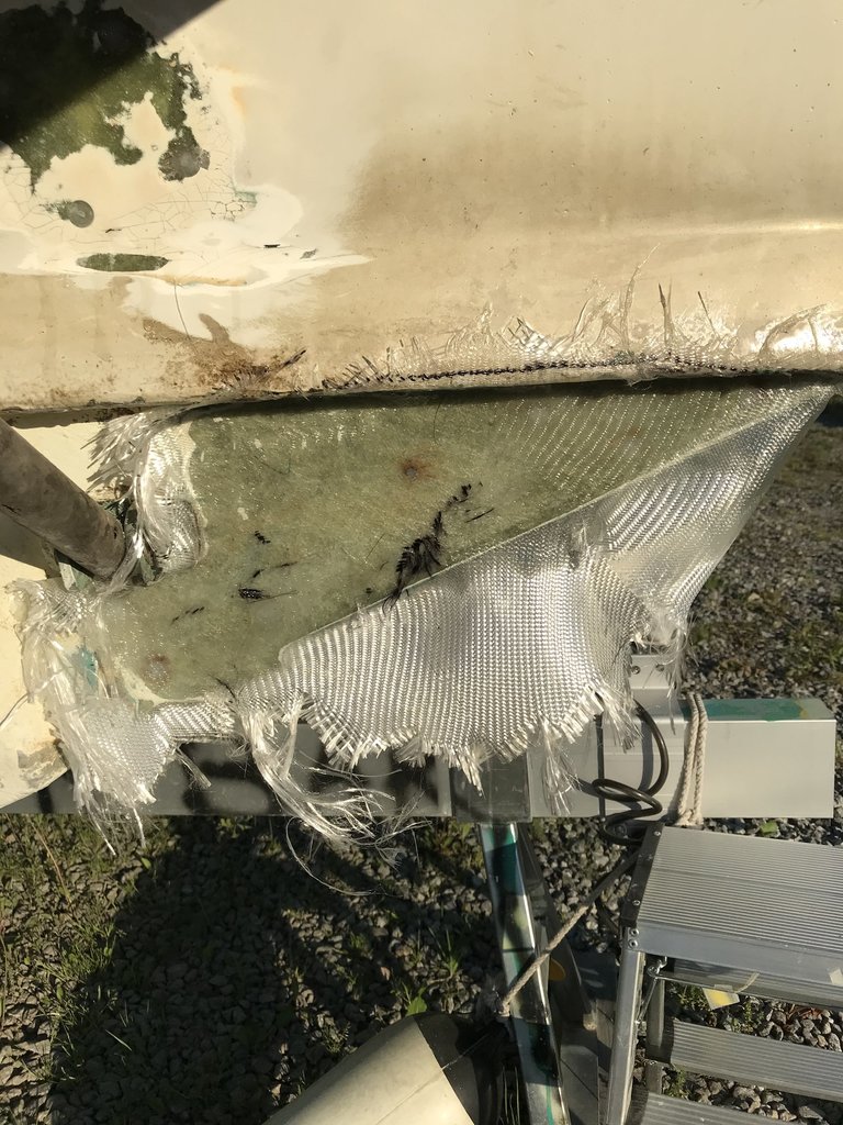

IvarN 289 Postad 6 Juni , 2021 Slipat upp skrovet runt genomföringarna från ovan- och nedersida, tejpar upp en plastbit som stöd för plastningen ovanifrån. Dela detta inlägg Länk till inlägg Dela på andra webbplatser
IvarN 289 Postad 6 Juni , 2021 Plastat med epoxi från ovan- och nedersida. Spacklar upp senare för att det skall bli riktigt jämnt och snyggt. Dela detta inlägg Länk till inlägg Dela på andra webbplatser

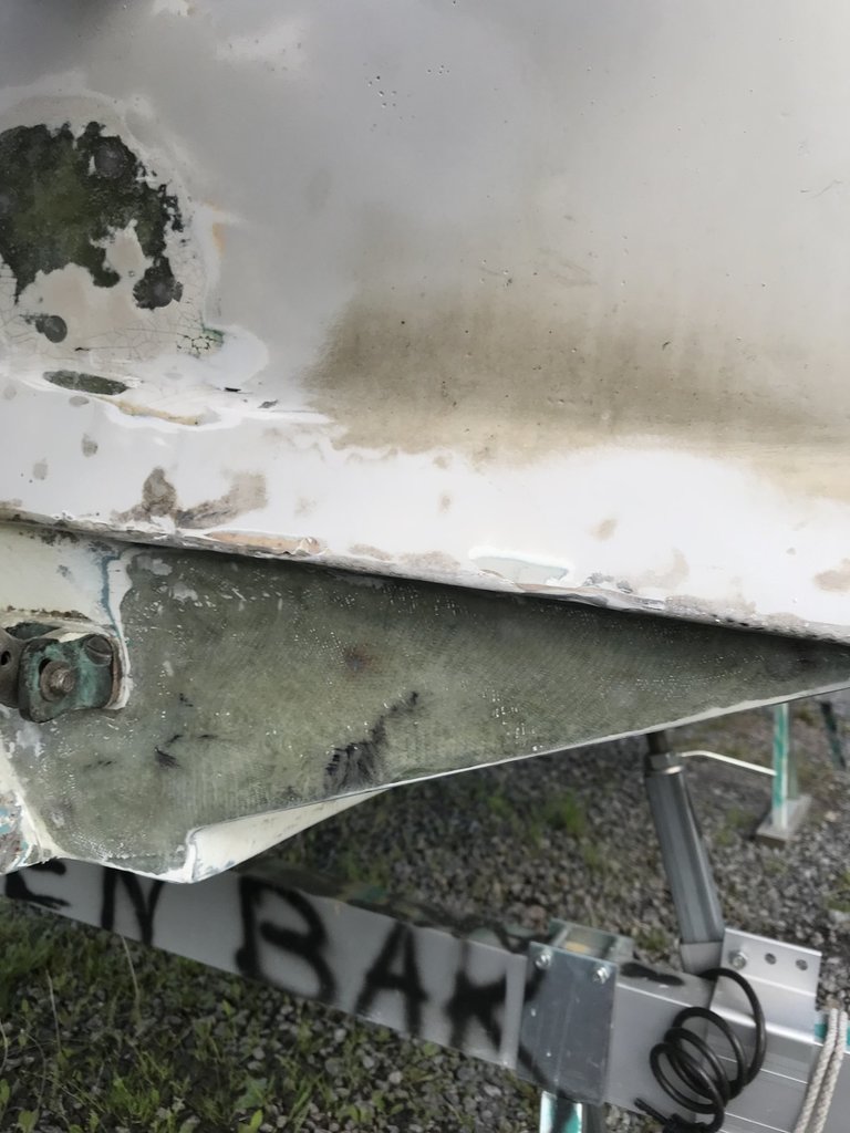

IvarN 289 Postad 6 Juni , 2021 Spacklat och plastat igen borrhålen till de tidigare trimplanen, efter att först ha konat upp dem. Dela detta inlägg Länk till inlägg Dela på andra webbplatser

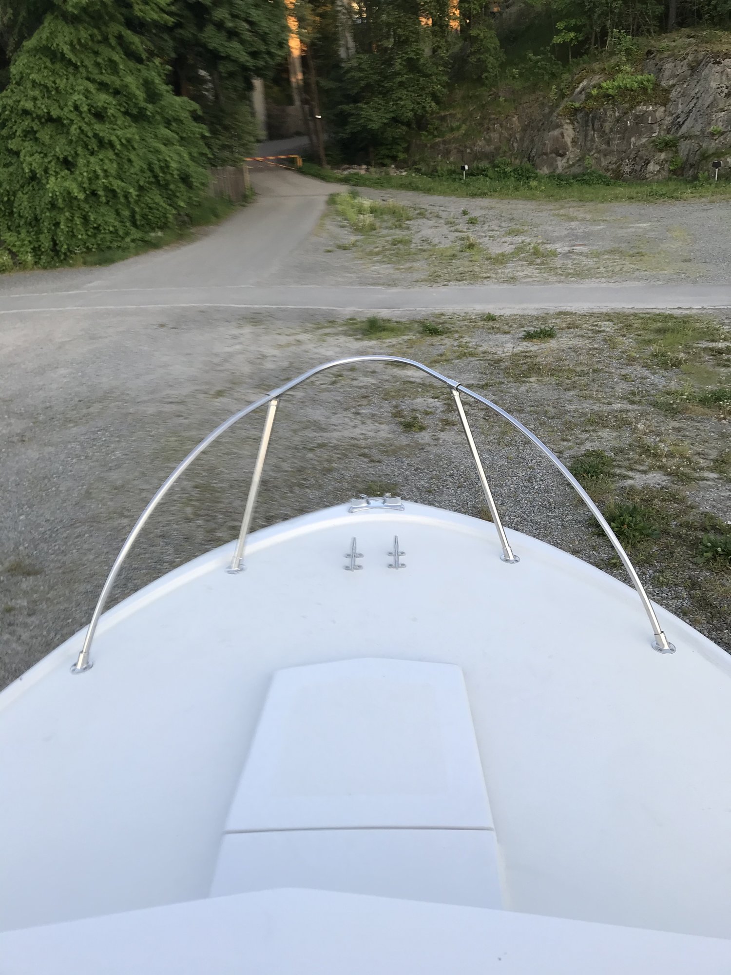

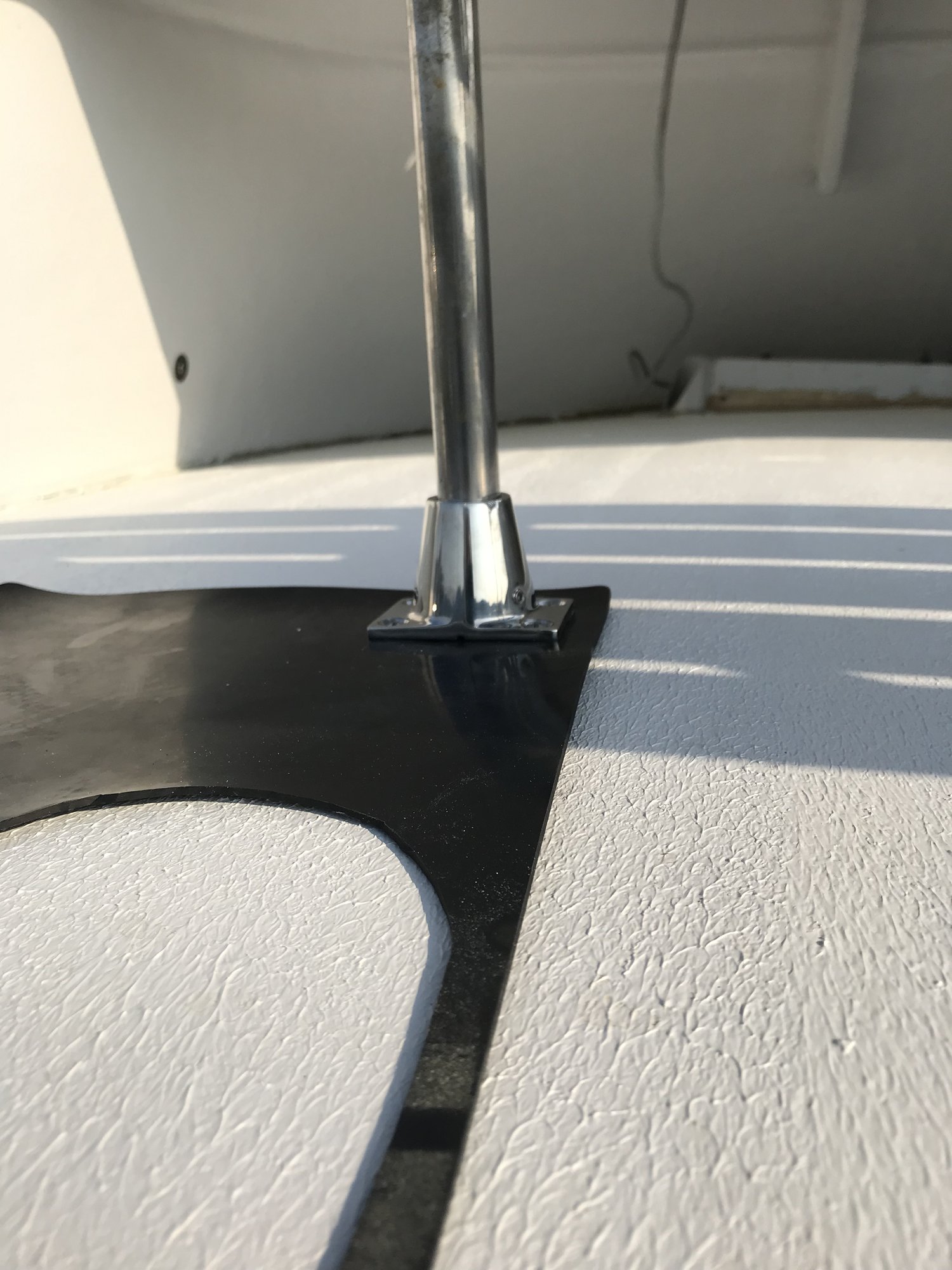

IvarN 289 Postad 6 Juni , 2021 Pulpit mm monterat. 1 Dela detta inlägg Länk till inlägg Dela på andra webbplatser

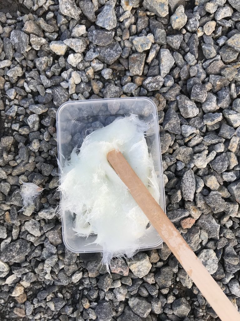

IvarN 289 Postad 9 Juni , 2021 Blandat epoxispackel med glasfiberklipp Dela detta inlägg Länk till inlägg Dela på andra webbplatser

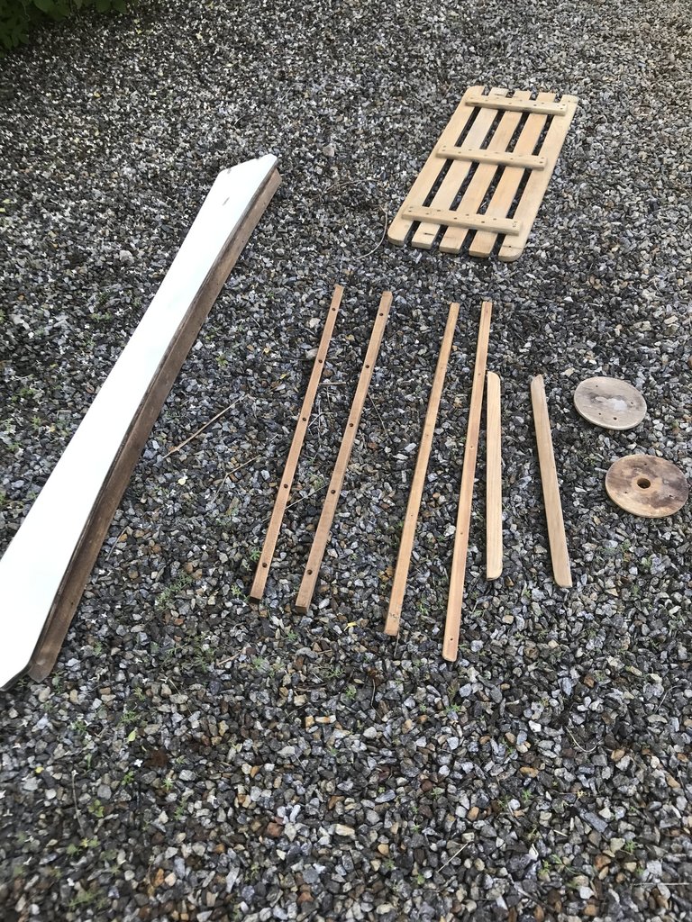

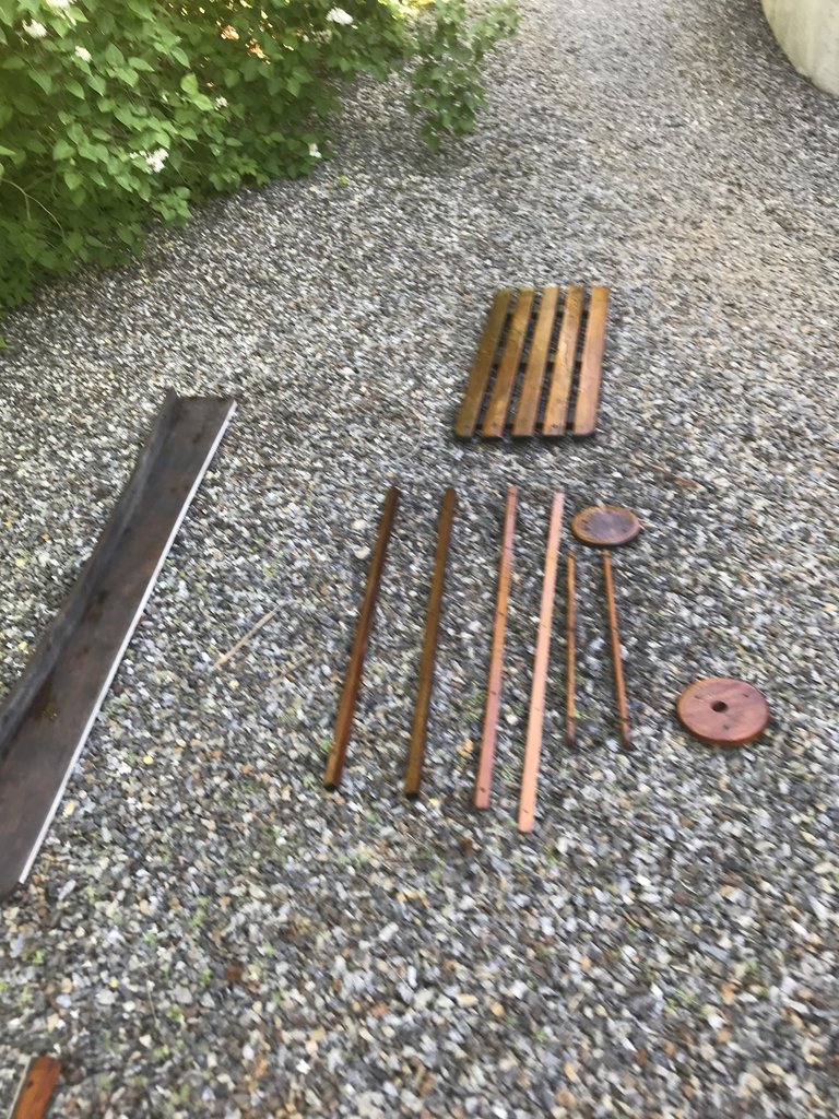

IvarN 289 Postad 10 Juni , 2021 Teakdelarna slipade. Dela detta inlägg Länk till inlägg Dela på andra webbplatser
IvarN 289 Postad 10 Juni , 2021 Och oljade. De kommer att gråna sedan, men oljan skyddar mot rötan. 1 Dela detta inlägg Länk till inlägg Dela på andra webbplatser

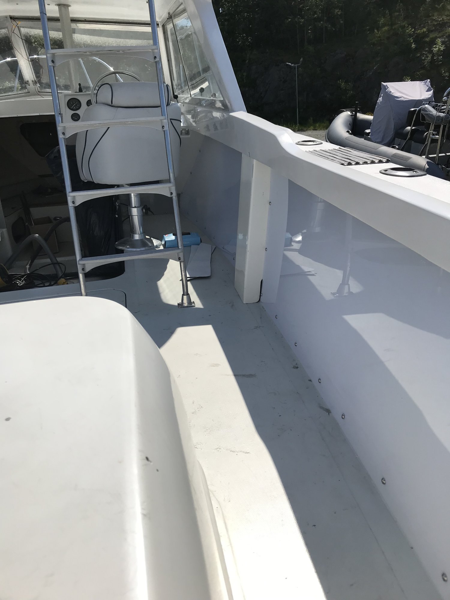

IvarN 289 Postad 19 Juni , 2021 Sidopaneler monterade. Dela detta inlägg Länk till inlägg Dela på andra webbplatser

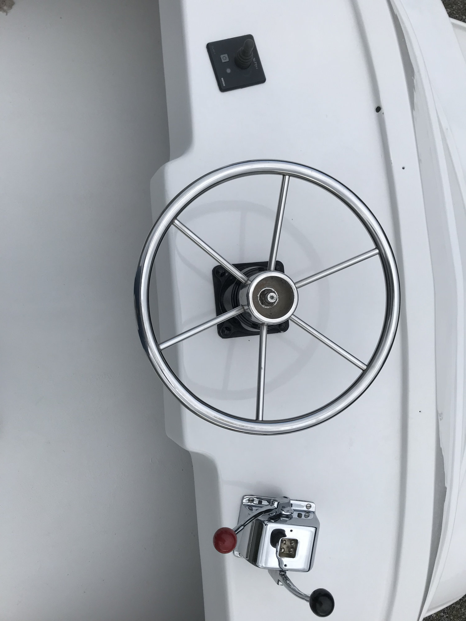

IvarN 289 Postad 23 Juni , 2021 Nya rattnav blir ett trevligt lyft. 1 Dela detta inlägg Länk till inlägg Dela på andra webbplatser

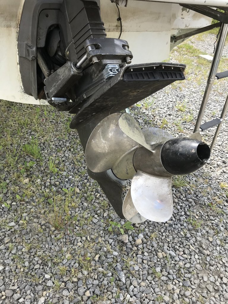

IvarN 289 Postad 23 Juni , 2021 Drev och dyvika på plats. Nya trimkolvar då de gamla läckte. Dela detta inlägg Länk till inlägg Dela på andra webbplatser

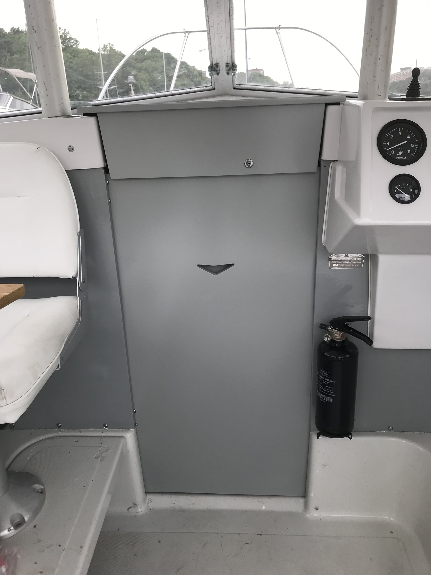

IvarN 289 Postad 30 Juni , 2021 (redigerade) Lämnade in dörr och luckor på lackering, samt bytte lås. Lite trevligare än det bruna laminatet som var nedlusat med borrhål. Redigerad 30 Juni , 2021 av IvarN 1 Dela detta inlägg Länk till inlägg Dela på andra webbplatser

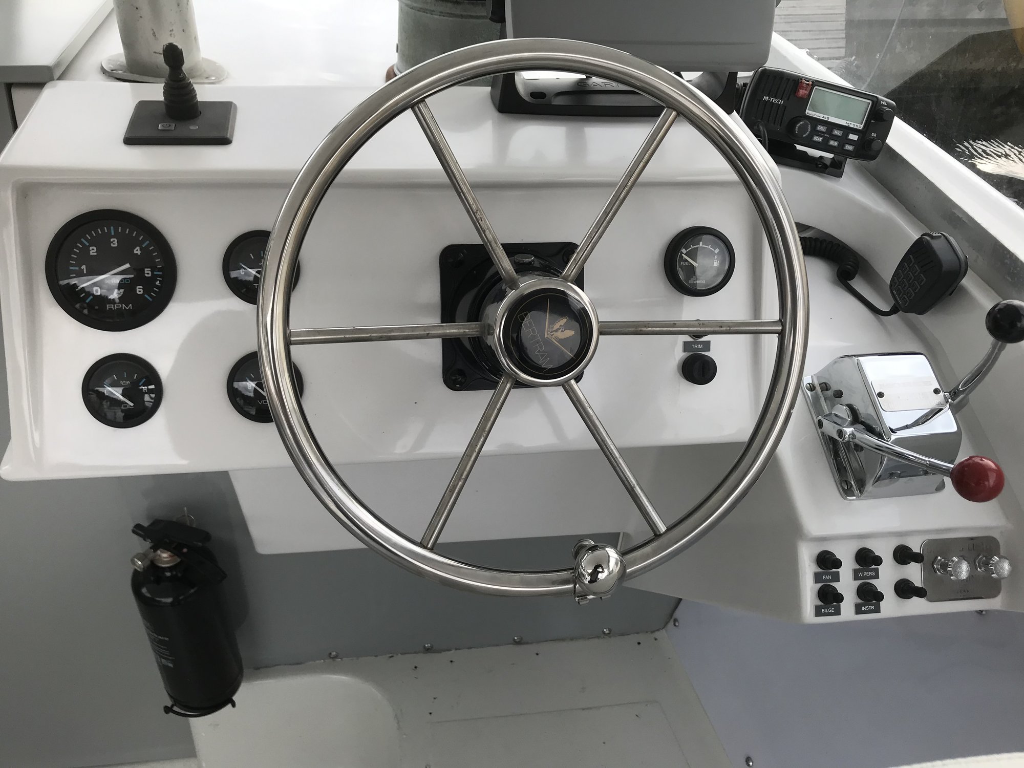

IvarN 289 Postad 30 Juni , 2021 Jag blev rätt nöjd med förarplatsen till slut. Trots att allt utom ratthjulet antingen är utbytt, ombyggt eller renoverat så är layouten skapligt nära original (undantaget när GPSen är ditsatt). 1 Dela detta inlägg Länk till inlägg Dela på andra webbplatser
johan_sjobjorn 212 Postad 1 Juli , 2021 Det var snyggt. du skall inte ”mondernisera” såsom de gjorde på samma panel i hamnen så du kan ha em större plotter infälld ? Dela detta inlägg Länk till inlägg Dela på andra webbplatser
IvarN 289 Postad 1 Juli , 2021 Tackar! Jag funderade inledningsvis på att förstora panelen för att få plats med en större plotter, men avstod för att jag ville bevara det ursprungliga utseendet samt att det är bra med analoga instrument. Däremot så funderar jag på att bygga en ”miniinstrumentbräda”, dvs en nedskalad kopia av originalet som skulle kunna placeras ovanpå och enbart inrymma en GPS. Men det ligger ett par år in i framtiden, vill ordna med nya soffor mm innan dess. Dela detta inlägg Länk till inlägg Dela på andra webbplatser
