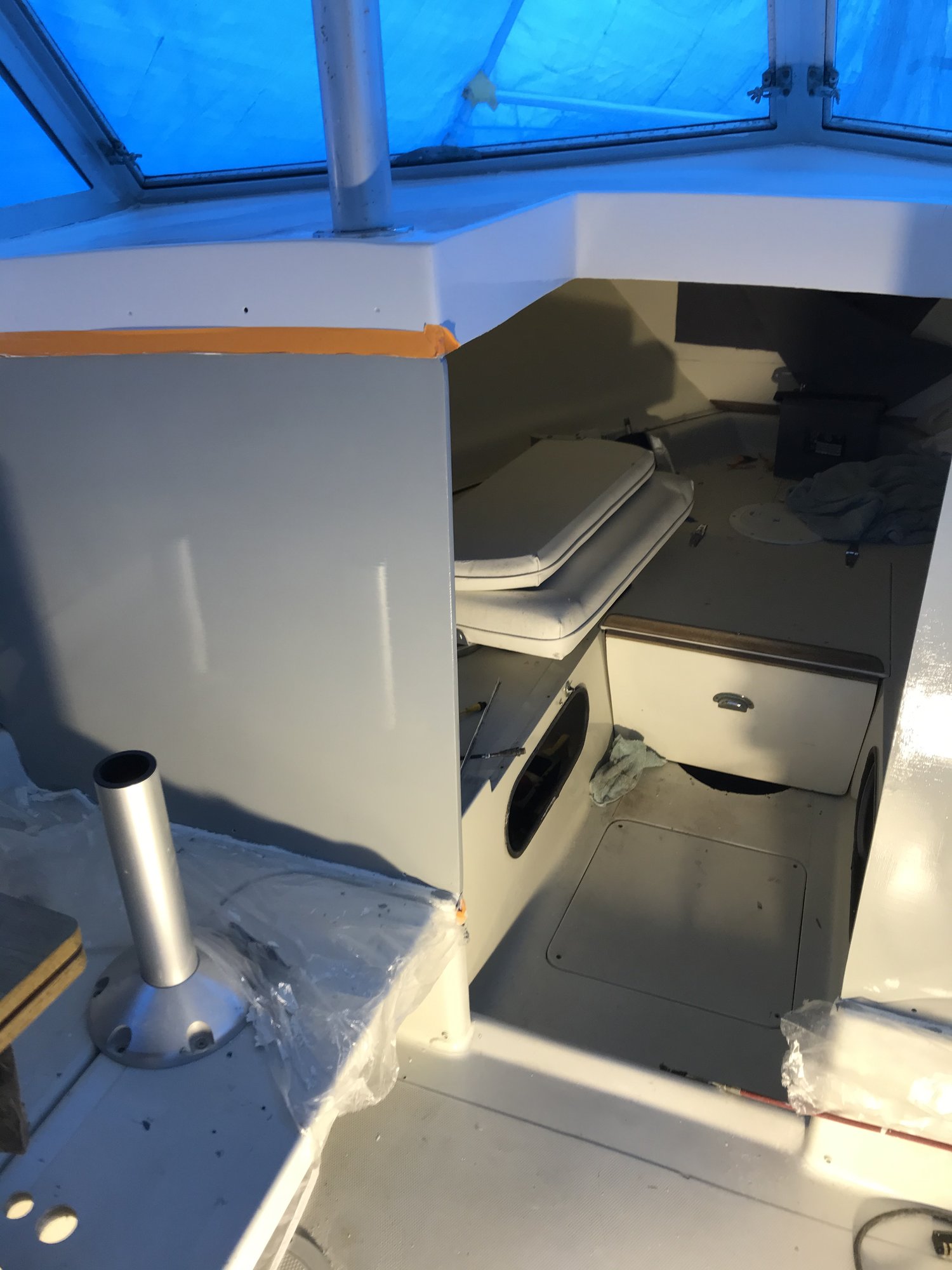

Luckorna limmade där laminatet släppt.

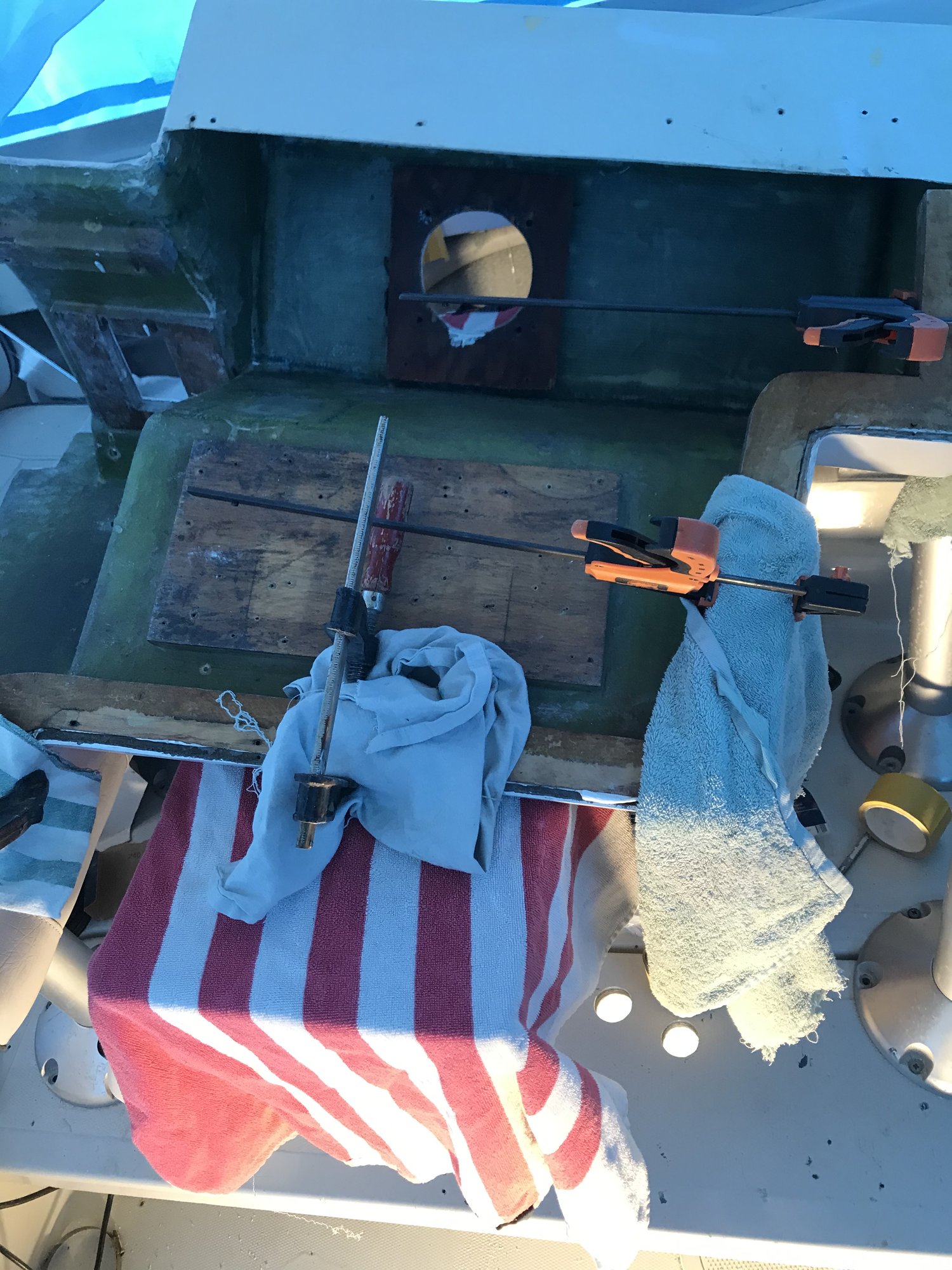

Första lagret med Topcoat. Jag var inte helt nöjd med vidhäftningen på den grundfärg jag tidigare målat, så jag slipade bort den och slipade djupare innan jag lade på ny grundfärg och topcoat.
Jag fick ett tips i tråden att prova Abnet till rengöring, bild innan tvätt:
Samt efter. Funkar mycket bra, kommer fortsätta att använda detta.

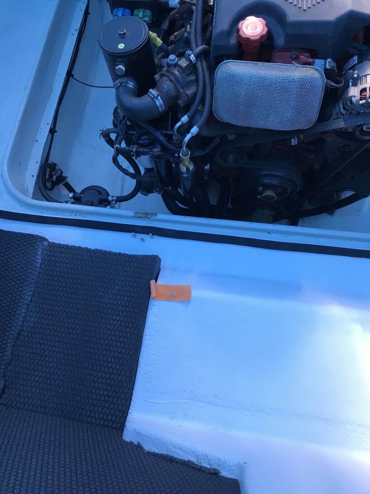

Tydligen var det tight mellan motorn och motorluckan, med nya förstärkningen så låg luckan emot bränslepumpen. Lätt att bekräfta med att sätta en tejp, då ser man om tejpen får märken.
Fingerslipen har visat sig vara nästintill oumbärlig, perfekt när man exempel skall fasa småhål. Håller man dammsugarmunstycket nära så sprider den väldigt lite damm.
Tagit bort så att bränslepumpen inte går emot, lägger på gelcoat senare.

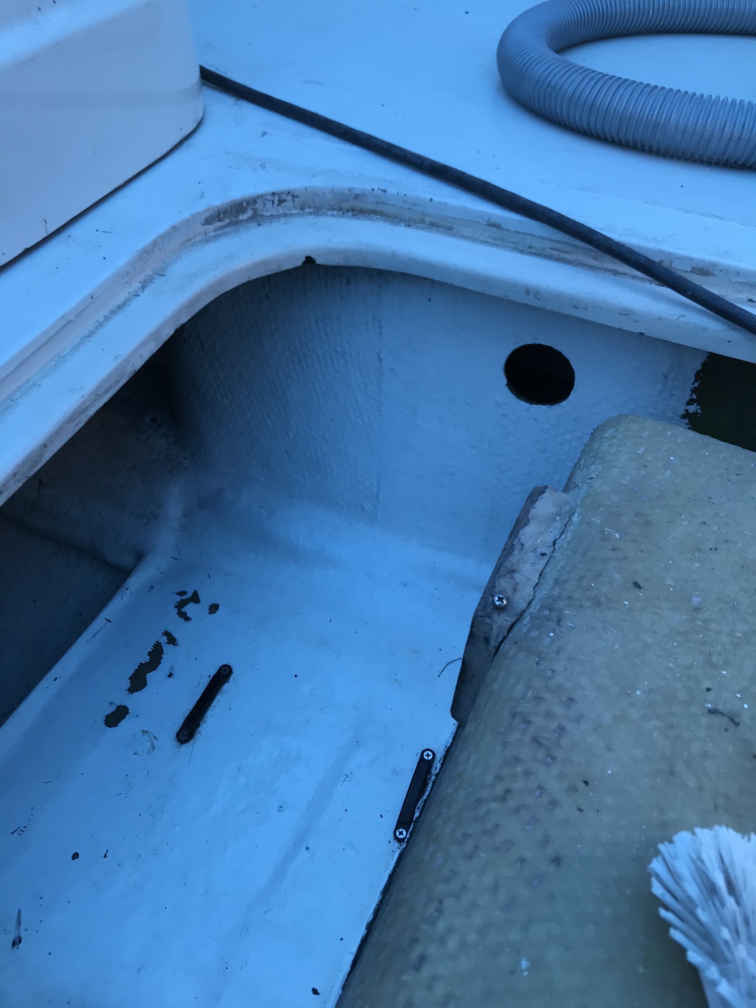

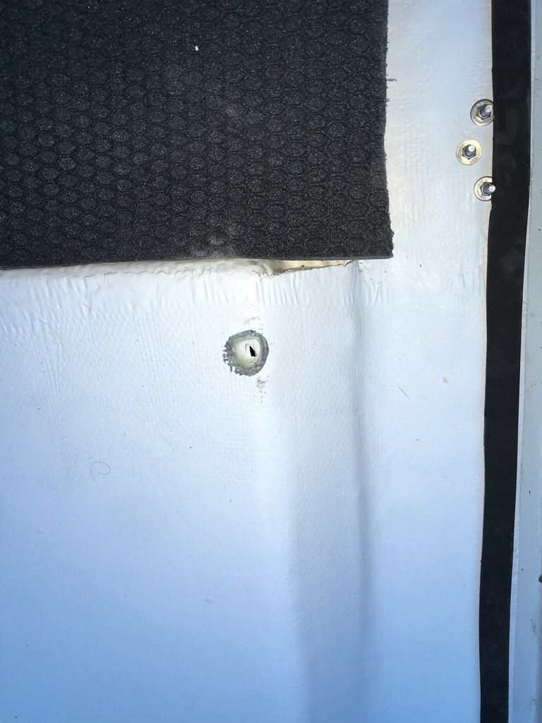

Efter moget övervägande så har jag bestämt mig för att plasta igen ytterligare två spöhållare. Det hör ju till båtens DNA att det skall vara generöst med fiskegrejor, men det återstår en hel del. Just dessa två var av aluminium så de skilde sig en del från övriga, samt att öppningarna gör att det kommer droppa vatten på elektroniken.

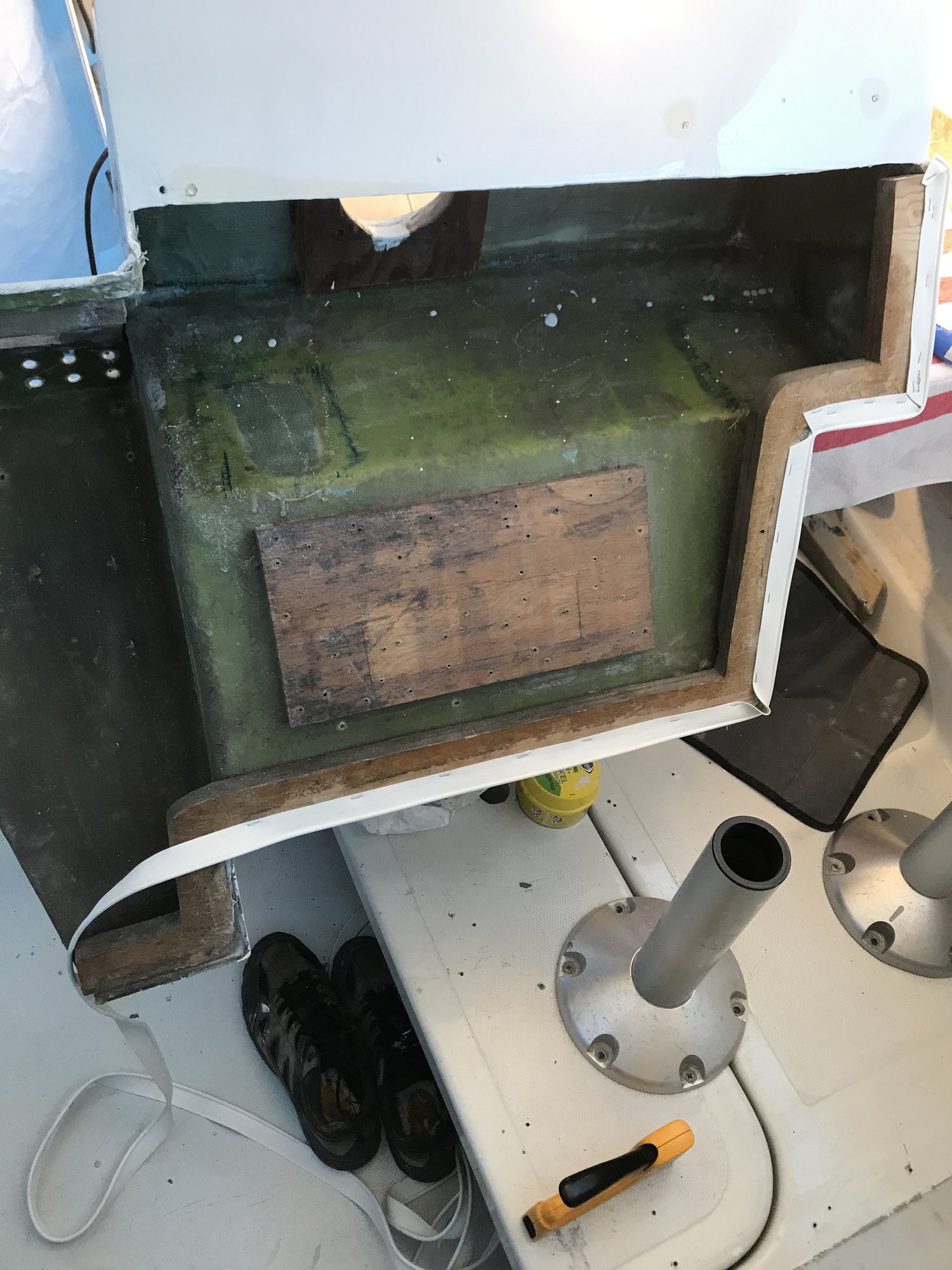

Hålen uppslipade.
Slipade även upp kanten på batterihyllan, skall plastas då det är en spricka i skarven.

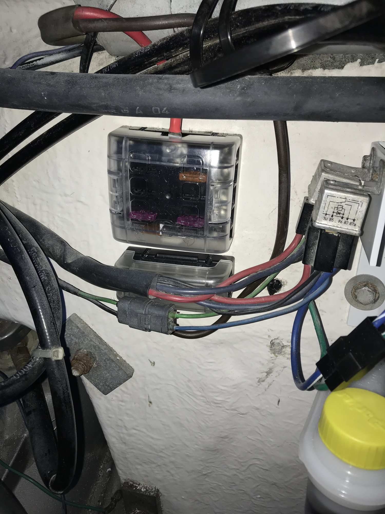

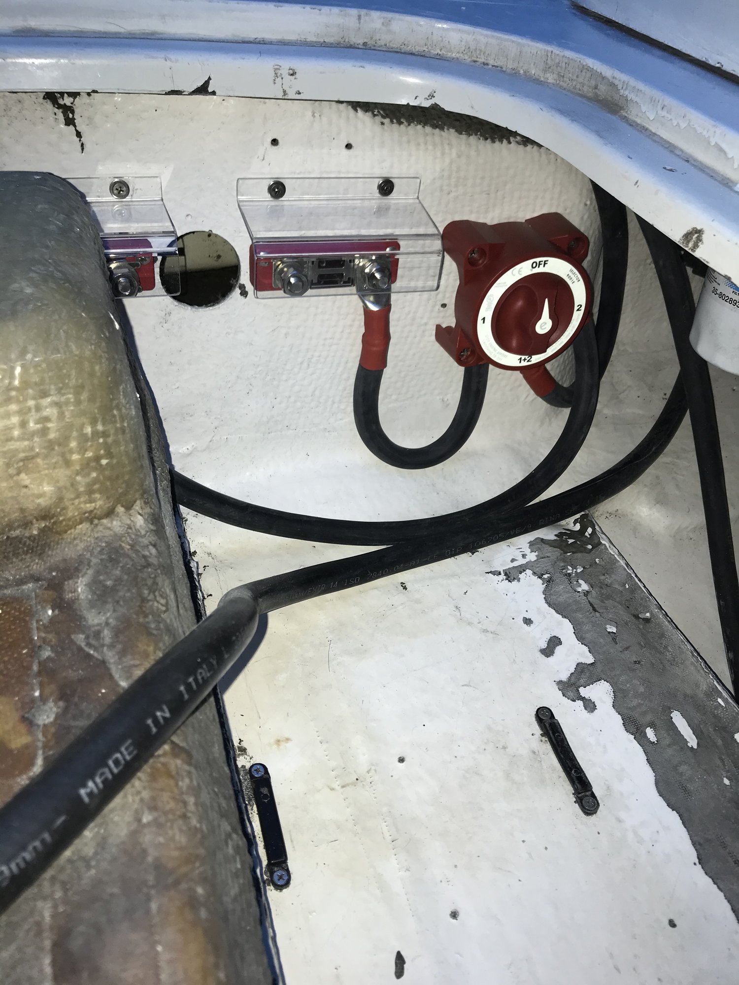

Monterat säkringshållare och huvudströmbrytare.

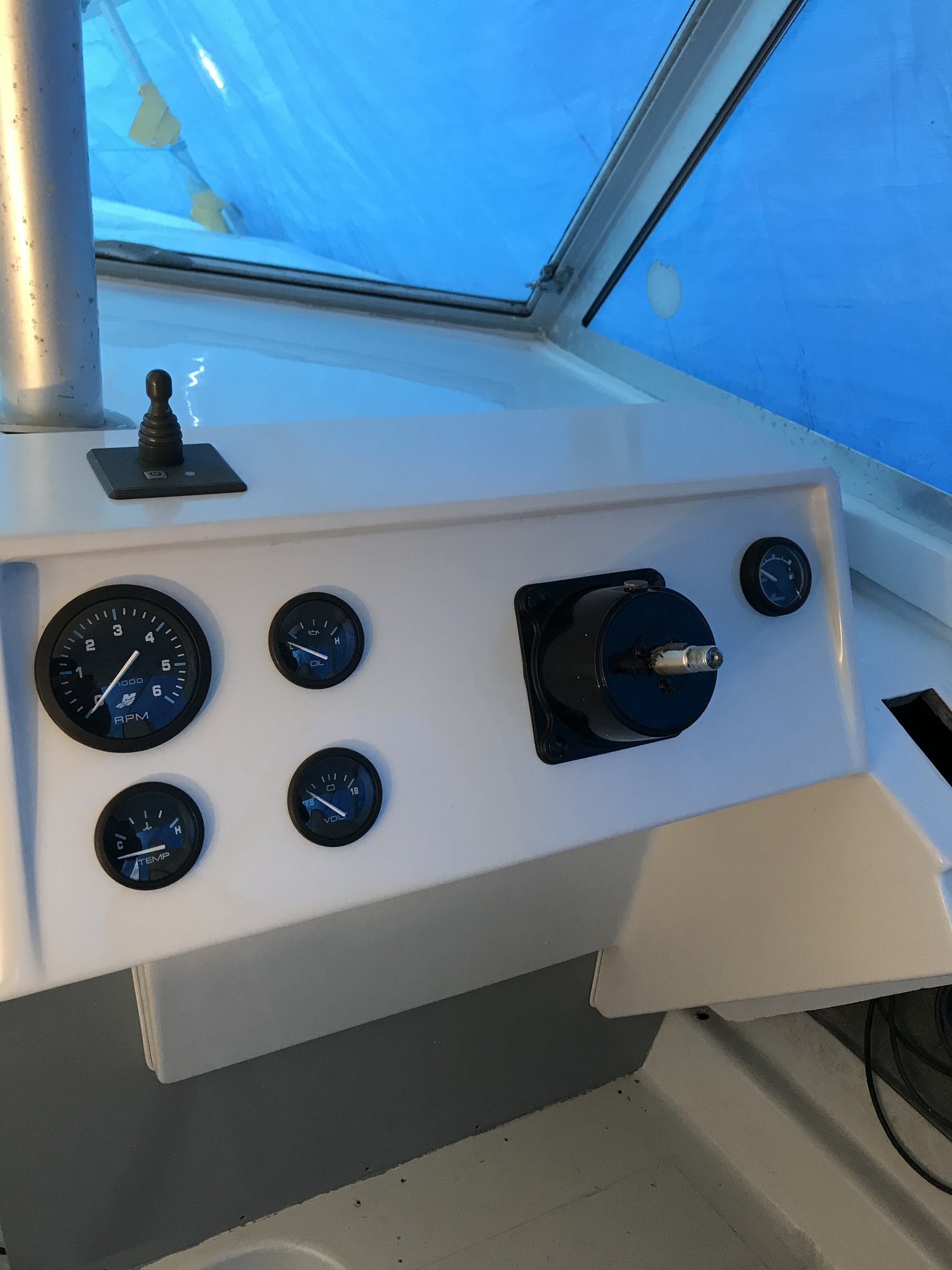

En intressant detalj är att instrumenten till VP kostar ca 20’, men efter en del forskande så kom jag fram till att det borde funka med Mercruisers originalinstrument. Vilka kostar ca 2’ för en komplett uppsättning på Värmdö Motorteknik. Skall bli intressant att se om det funkar.

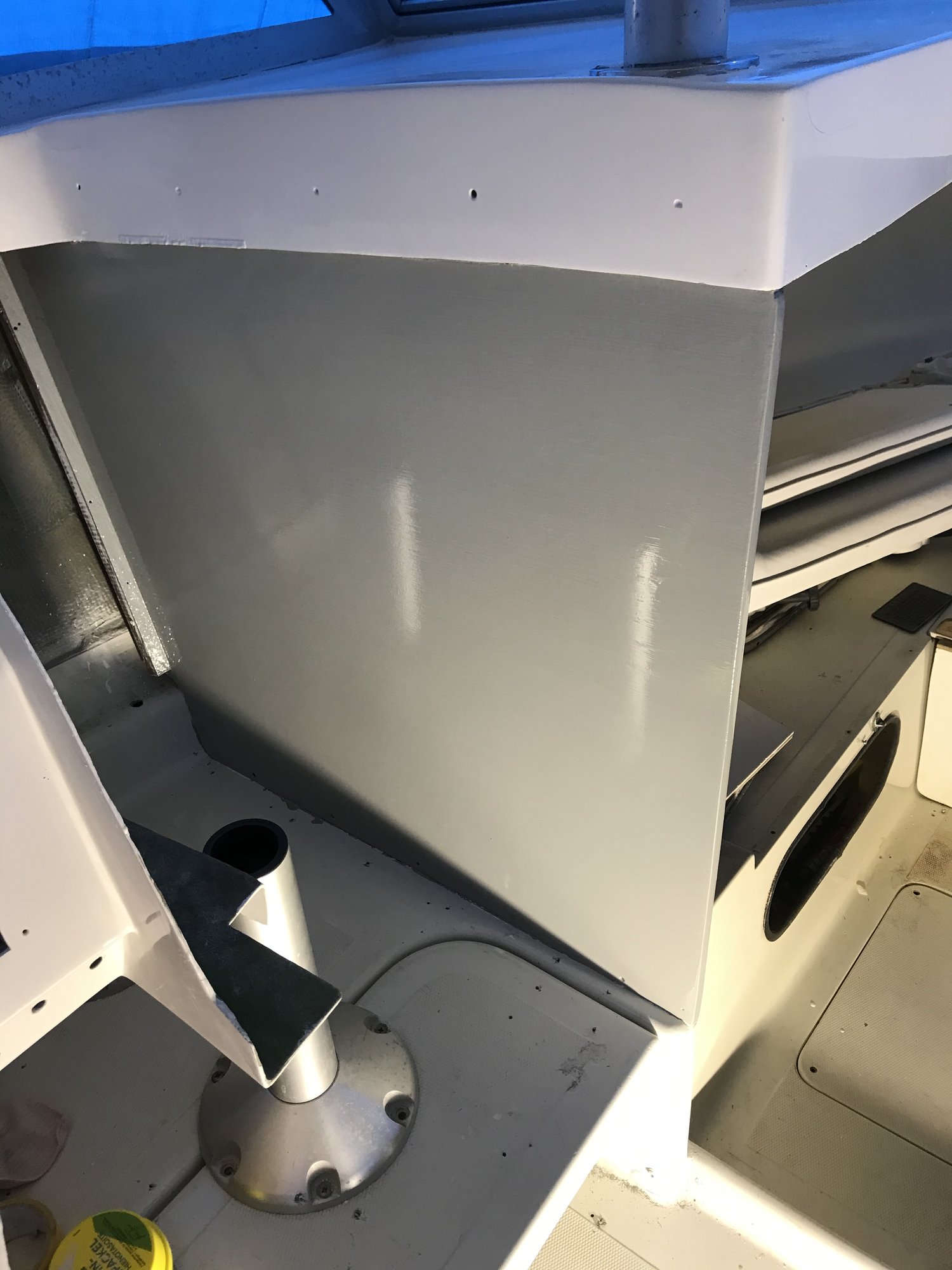

Skotten färdigmålade. Blev inte riktigt samma toppfinish som lackat, men tillräckligt nära.

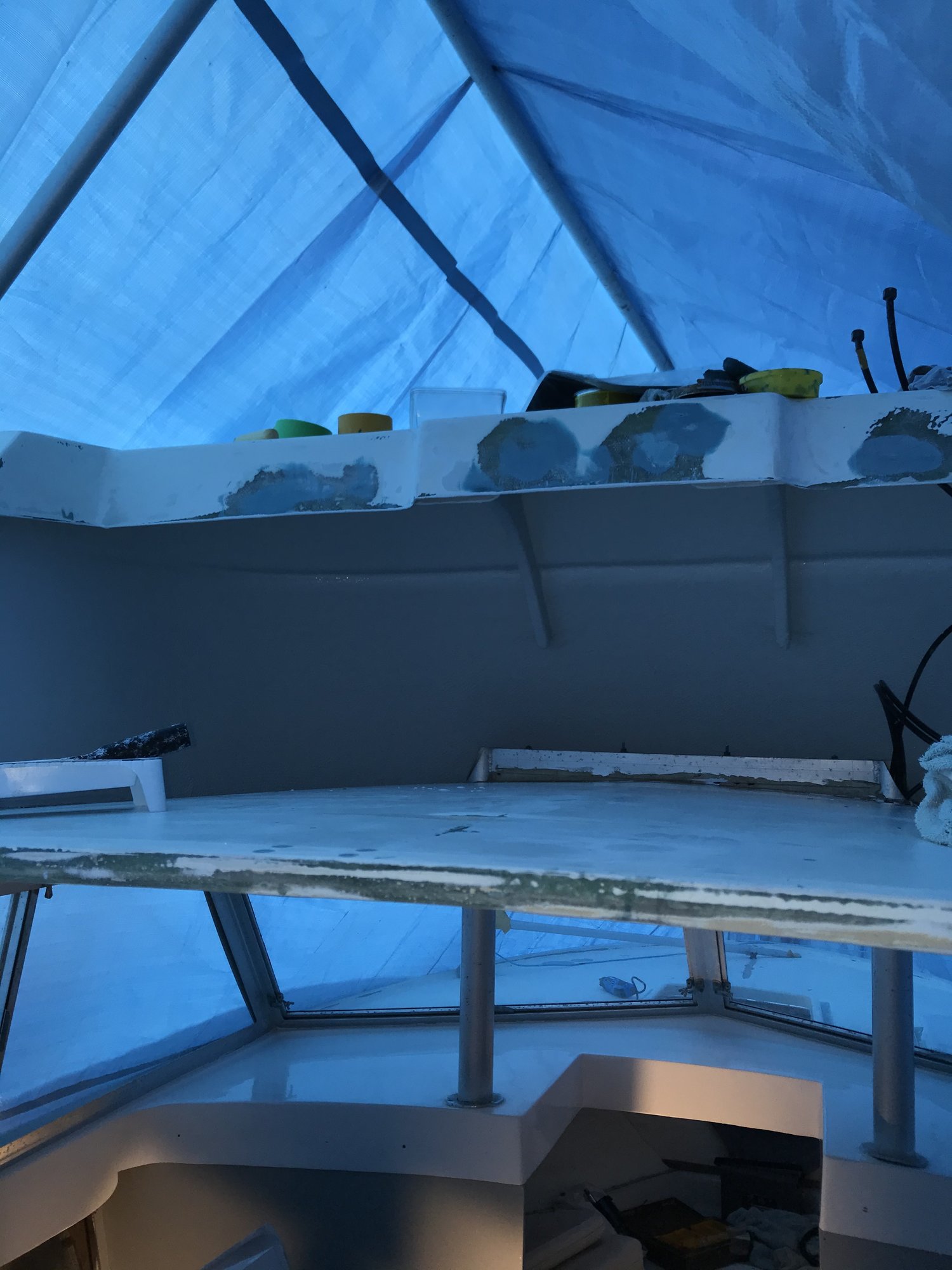

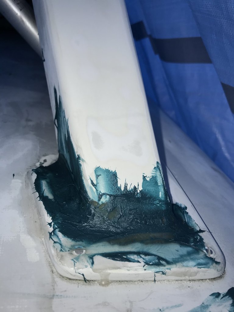

Ett vårtecken är att det går att spackla igen, börjar med att putsa på infästningarna till flybridgen som jag tidigare slipat ur och plastat om.
Samt kanten till batterihyllan, så att det blir en större radie inför plastningen.

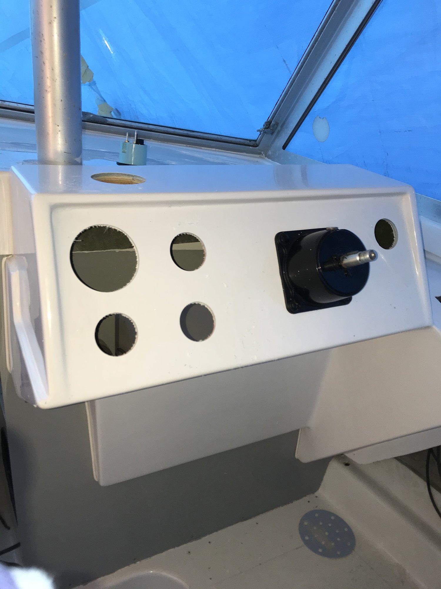

Grejat en rejäl milstolpe, monterat den nyrenoverade instrumentbrädan. Samt de nya strömbrytarna.
  • Gilla 4
Spännande värre att sätta hålsågen i instrumentbrädan som jag jobbat av och till med i ett par månader. Till min stora förvåning lyckades jag dock undvika de klassiska momenten med flisor som lossnar och att sågen slinter mm.
Med mätare i så börjar det så sakteliga arta sig.
