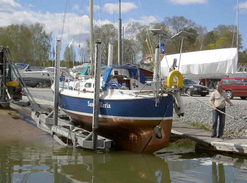

Monterar man sedan panelen på en vridbar stång och ställer in panelen mot solen får man optimal laddning. På min förra båt hade jag två - paneler, stänger och regulatorer.
