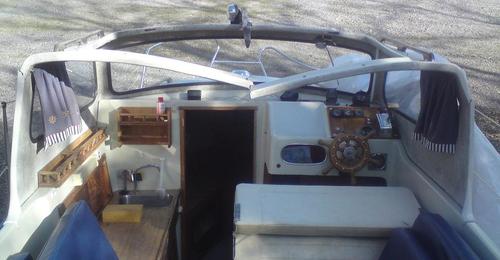

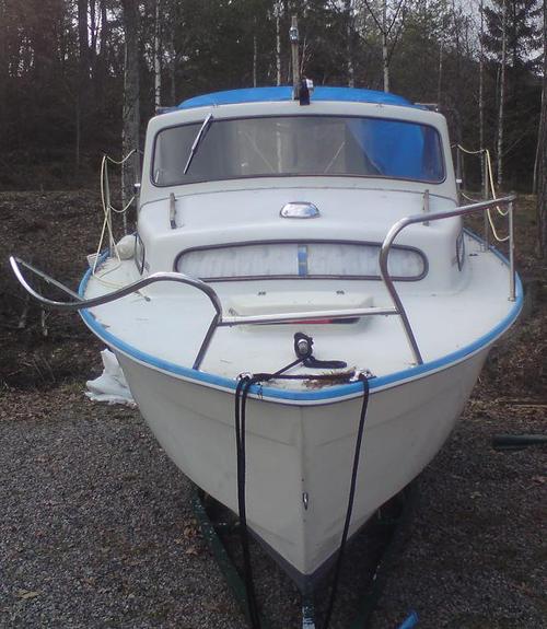

Hej! Är lätt uppgiven just nu. Min vinterförvaring var inte tillräcklig med den här vinterns fruktansvärda snömängd. Bl.a. har takbjälken knäckts och snön på presseningen har dragit med sig och böjt relingen på ena sidan.

  • Kan det gå att bocka tillbaka metallrelingar? Vem kan hjälpa med sånt?

2: Ja. En stor fördel med glasfiber är att det nästan alltid går laga, man får slipa bort skadat material och plasta upp nytt - en skicklig reparatör som får tag i gelcoat i exakt rätt nyans kan göra lagningar som praktiskt taget inte går se.
3: Kan gå, men risk att det är svårt att få snyggt.
Som sagt. Det gäller att titta till båten ibland. Framför allt en sån här vinter.
Plastjobbet ser inte ut att vara så avancerat. Det borde gå ganska lätta att plasta ihop. Att få gelcoten i samma nyans tror jag dock är svårt på en äldre båt eftersom den gulnar. Bättre då att göra byta på hela bågen tex.
Att bocka tillbaka den där är nog knepigt, men kolla med en mek. verkstad som jobbar med rostfritt.

Skruva lös pulpiten och sätt fast den i garagegolvet med rejäla expanderbultar.Mät ut så att fästerna hamnar på rätt mått och vinkel inbördes sen värmer du försiktigt med en gassvets och bryter till den igen.det borde gå att få till rätt bra då det inte ser ut att ha blivit några tvära veck på röret.

Å faan, röret var veckat där fram ändå såg jag.. då blir det lurigare att få till som nytt..Men gör ett försök..Formen får du till, det är frågan om hur vecket reagerar bara...

prova att hälla sand i rören när du värmer, risken är annars att det bara blir ett nytt väck.

Beträffande den böjda metallen, så ja tyvärr är det lite vridet så det kanske inte går att rädda.

Beträffande knäcken på pulpiten. En svetsare skarvade i en bit pullpitrör för mig för några år sen. det blev näst intill perfekt efter slipning och polering. Jag som viste om det kunde ju se var det var skarvat och möjligtvis en yrkesman eller pedant. Övriga sån nog aldrig något.

Tänk på att ta torr sand bara.Kan ju ifs. vara svårt att få i sanden också om det inte är centrumhål i fästbrickorna.Och som nån här sa det går att skarva in nya bitar nästan eller helt osynligt.

I och med att det är svårt att få till rätt färg på gelcoaten så kanske du kan testa med att lägga en rostfri polerad plåt över skarven(bockad efter bågens form), den verkar vara i mitten så det kan nog bli snyggt och så förstärks det i samma veva.
Röret går att valsa tillbaks om du kontaktar en firma med rätt maskiner, är det en knäck på det så byter man lätt ut bara den biten, skarven skall inte synas om du jobbar med kunnigt folk.  Lycka till Mvh/Christian

Jag föreslår att du börjar med att staga upp takbågen så den återfår sin rätta form. Ju mer den vill hålla orginalformen när man ska börja jobba med den, desto enklare att få det rätt.
Min albin har föregående ägare lagat bågen på. Om jag förstod honom rätt så satt ägaren före honom på den....(idiot)
Han sa att dom lagt armeringjärn i den innan dom plastade, det dom inte gjort bra var att måla hela doghouse med klarvit färg vilket gör att det ser helskumt ut med färgerna......dock är båten ändå rätt sliten i plasten så jag bryr mig inte
Jag funderade lite till på takbalken, hur man på bästa sätt kan förstärka den. Jag har inte kikat närmare på hur balken ser ut i origial, men antar att den är ihålig underifrån. Man borde i såna fall kunna lägga i en fyrkantsprofil i rostfritt, som man böjer lite svagt till rätt bågform. Finns säkert en passande billig bit i skrotens hög för rostritt. Om man sen fyller ut överblivet utrymme och plastar igen balkens undersida så borde det bli väldigt hållbart.

Plasta är inte så svårt om man är noga med förarbetet och plastningen.
Det bästa är nog att plasta ihop det och samtidigt förstärka något så att den håller att sitta på.
Jag tänker inte gå igenom alla moment, det finns säkert att läsa på andra ställen.
Ett tips kan vara att spendera några timmar som lärling med en erfaren plastare.
Men här kommer några tips att tänka på:
Skapa en mall som stagar bågen i ursprunglig form. Ju bättre passform ju enklare blir det sen.
Ett sätt kan vara att såga till en kurva på en 2''*8'' och sedan skruva den med skruv rakt igenom bågen från ovansidan.
Några extra hål gör inget om man sen skall plasta.
Staga gärna upp den med ett kryssså att det blir bustarkt att jobba med.
Ev även ett stag i längsled.
Plasta sedan ovanpå, ta bort balken och plasta undersidan.
Om det behövs kan man passa på att förstärka underifrån med lite trä, divinycell eller liknande.
Lägg sedan på topcote direkt på plasten.
Strunta i sista finischen, den tar evigheter och ger så lite extra.
Man måste slipa bort ALL gelcote för att plasten skall få fäste.
Allt skall var supertorrt och super rent (jag skulle använt ca 1/2 liter acetontill rengöringen).
Borra/slipa bort ALL silicon grundligt.
Det är bra att ha några dagar i rad på sig med bra väder.
Plastmoment mår bra av att utföras typ var 5 timma.
Lycka till!
