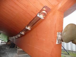

Jag har en snipa och kan 'gömma' slingan bredvid kölen. Jag hittade några bilder på slingor. Här är en som vänder längst bak. Jag tänkte göra tvärtom och ha svängen i fören.
Nästa lilla fundering är att fästa den på skrovet. Jag vll inte skruva igenom, men har en ide som liknar den på bilden: På en rostfri platta svetsas en pinnskruv fast. Plattan fästs på skrovet på något sätt (kanske med flera korta skruvar som inte går igenom). Sedan ett vanligt rörfäste och en mutter. Kommentarer?

Välj samma material på plåten som rören och skruven förstås i samma. Syrafast eller koppar är väl egalt. Koppar ger möjligen mindre påväxt eller går bra att måla med koppar-antiväxtfärg. Sika under plåten kan kräva mindre skruv.
Skulle valt kopparrör, gärna lite extra tjockväggiga ifall det går att välja. Har själv en omålad koppar-jordplåt här på västkusten, och beväxningen är sparsam. Näranog i paritet med bottenfärgen (Micron WQ).
Borde därför funka utmärkt med omålat i östersjön, gissar jag. Koppar blir iofs snabbt ärggrön, men ärgen skyddar och ärgandet saktar ner. Får ändå helt sakta små gropar med åren, så tjockväggigt är inte fel.

Har själv en båt med utvändiga kylrör. Ett utmärkt system, men det kan hända att man får göra rent rören någon gång mot slutet på sässången, dom skall dessutom inte målas för då kan motorn bli lite varm. Ofta hade båtar med sötvattenkylning just denna varianten förr, men dagen system ger nog en efektivare kyning. Mitt system är uppbygt med 2 membranpumpar, den ena pumpar in saltvatten i kröken för att kyla slangaran. Det är bara attt stänga bottenkranen innan motorn stängs av innan upptagningen och låta den gå tills det inte kommer mer vatten ur avgasröret, sen öppnar jag kranen till hälften när båten ligger på land. Den andra membranpumpen pumpar runt sötvattnet i den slingan. Dessa membranpumpar är mekansikt drivna av motorn. Det man bör tänka på med kylrören är väl att lägga dem så pass skyddat att de inte tar skada om man råkar stöta emot botten och att de inte skall vara i vägen när båten tas upp på land.

Mitt rör är fäst med en hållare med nylonbossningar mellan röret och hållaren. Hållaren sitter med en genomgående maskinskruv med mutter och bricka på insidan skrovet. Jag har en eksnipa som är byggd 63, kylrören är troligtvis orginal sedan båten byggdes.

Jag fick ett förslag på att 'remsa fast röret'. Har någon lite mer praktiska råd hur man kan göra det. Röret ska väl sitta en liten bit ifrån underlaget och behöver plats att röra sig några mm på längden. Dessutom behöver man någon form av skydd längst fram så att skräp inte fastnar på röränden när man kör.
/Björn
Skyddet längst fram kan bestå av en strömlinjeformad träbit som man sätter för om slingan. Glöm inte offeranod. Har själv najat fast en liten tacka emellan slingorna. Kan låta som lite fulmek, men så ser det ut på sniporna häromkring...
