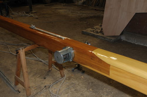

cerber0s 1 Postad 19 December , 2009 Jag tror också at Le Tonkinoise är för mjuk. Fördelen med den är att den är lätt att lägga på och mycket snäll. Vi har experimenterat och lagt den på grabbräcken och ventilramar utombords. Det enda vi gjorde var att slipa bort gammal lack som lossnade och eventuella gråa ytor på teaken, sedan slabbade vi på Le Tonkinoise ovanpå (delvis trärent, delvis gammal lack). Efter tre lager syns ingen skilnad längre och resultatet över lag är riktigt bra. Om det håller återstår att se. Bilden är på masten som vi lackade med Epiphanes teaklack. Masten var trären när vi satte igång. Dela detta inlägg Länk till inlägg Dela på andra webbplatser
