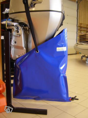

Hade det varit någon skillnad om det varit en 4-taktare ? Såg nämligen i en tidning en slags säck som satte rigen i och hängde fast på motorn. Säcken fyllde man sedan med glykolblandning och varmkörde.

Här kommer en bild på säcken som jag menade. Varför ska man ha en sådan om man nu inte behöver köra igenom med glykol ?

En sån säck är bra när man testar motorn. Ersätter en tunna med vatten nästan (svårt att köra med propellern snurrande).
