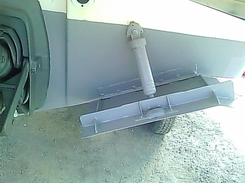

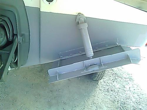

Det där med att Falcon 26 inte klar havsjö jämnfört med med Segmo 30 håller jag inte med om, jag har själv en Falcon 26 med KAD 44EDC och min granne på ön en segmo 30. Han viker sig före mig, nu för tiden. Generalfelet på Falcon 26 är att den har för små trimplan. Gör som jag byt till större trimplan ( i mitt fall ett par havirerade Segmo 30 trimplan). Orginal på Falcon är 9x12 varav halva timplanet inte kommer ner i vattnet på grund av steget. Segmo trimplanet är 12x18 och redan detta gör enorm skillnad. till detta har jag ökat på dessa till att nu vara 12x24 (med Bennets välsignelse). Tidigare var trots 260hp båten svår att få  upp i plan och ville ramla ur planet vid 17-18 knop. Nu planar hon snyggt ned till 7 knop!! Samt att hon går som en dröm i havsjö i 17-20 sec i ca 20 knop. Gör det med Segmon så ska ni se att ni får en riktig resa.
MAO håller man ner nosen på Falcon 26 så klarar hon havssjö elegant. I övrigt är allt bättre på Falcon 26 jämfört med Segmon och sist men inte minst undvik Yanmar dielarna med Mecruser drev. då dessa inte klar belastningen från denna starka diesel. Studera sälj annonserna så finner ni att dreven är bytta vid 300timmar eller mindre.  Det nya 3X drevet är fint men fanns inte då. Skälet till att Segmo Pelle bytte till Volvo D serie vara alla Macruser drev ras. Min granne har bytt motor och drev till KAD 300 samt volvo DPX drev.
Angående trimplansbyte se bifogade bilder. fler bifogas på begäran.
