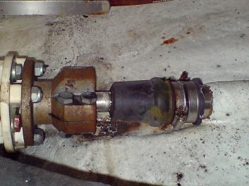

Vattenläckaget har lokaliserats till propelleraxeltätningen som verkar vara av typen Volvo Penta Black Jack. Enligt tidigare ägare har tätningen aldrig smorts med något fett och suttit där i minst 10 år(!), så det är kanske inte så konstigt att det läcker in vatten... Den får väl bytas till vintern, men kanske kan läckaget minskas genom att trycka in lite vattenfast fett i den (jag ska prova).
En bild på propelleraxeltätningen bifogas.
Först vill jag önska dig allt mod och kraft du kan uppbåda för att fixa de problem du har. Det är inte roligt när det jävlas.
Sen: Jag hade för fem år sedan själv problem med läckage i propelleraxeltätningen, som var av samma typ din. Jag köpte då en ny tätning, s.k. Centerline, från ett företag i Västmanland vill jag minnas, Googla så hittar du. För att montera den måste du ut med propelleraxeln så det får väl vänta tills du tagit upp båten. Sedan jag monterade in min centerlinetätning har det varit kruttorrt i kölsvinet.

Vattenläckaget har visat sig bero på motorns varvtal och det går att hålla nere läckaget genom att öka varvtalet (mindre vibrationer på propelleraxeln då). Det läcker inget då jag seglar, så båten får klara sig så resten av säsongen.
