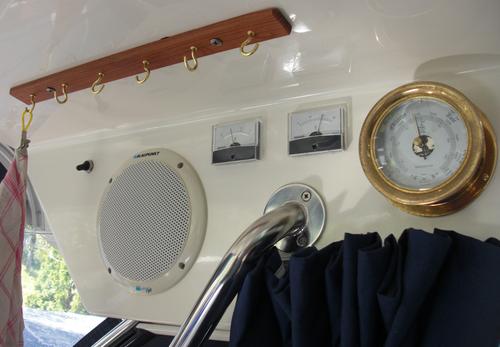

Sedan sist har jag monterat både en Volt-meter och en Ampere-meter (Kjell & Co) som tillsammans visar hur mycket effekt som passerar ned till regulatorn. I dag strax efter 12 med klarblå himmel visar de 0,8 A och 21 V. Jag tyckte att det var för lite, så jag provade att tvätta av panelen från smuts som lagt sig under vintern. Resultatet blev 1,0 A och 21 V = 21 W. Mer än så verkar inte min 37 W panel ge här i Sverige...
Kring midsommar gav 37W-panelen mitt på dagen 1,2A och 21 volt = cirka 25 W, i Stockholms skärgård.
Om jag minns rätt så lutar jordaxeln 23 grader och Stockholm ligger på ungefär 59 grader, så det högsta solen kan stå här är 90 - 59 23 = 54 grader upp.
Och om solen står 45 grader upp, så tappar man ungefär 30% av panelens effekt när den ligger horisontellt (1 - 1 / roten ur 2). Men det är bekvämt att panelen är permanent monterad.
70% av 37 är 26W så jag får väl vara hyfsat nöjd med 25W...
