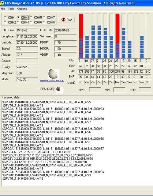

Hhhhmmm... nu kört GPSdiag... Portarna verkar vara Ok, men diagnostiseringen hittar ingen som helst GPS i någon av portarna... verkar alltså vara pucken som gått till de sälla vägvisarmarkerna och att jag därmed får investera i en ny... Såvida inte ni fantastiska därute har fler tips beträffande vad som kan ha hänt samt vad mer jag kan göra för att skaka liv i pucken...Cool

Samma tips gav jag tidigare i tråden. Men om diagprogrammet inte hittar någon Gps så är det nog kopplingen mellan dator och Gps som fallerar. När du kör testprogrammet borde du få kontakt med Gpspucken och där se att den inte hittar några satelliter.

Har nu varit och fått garantibytt pucken hos vår lokala Classe... får se om det gör någon skillnad, annars skiter jag i det hela och köper mig en riktig GPS, typ Garmin 525...
HURRAAAA!!!!
Har nu återigen fått bytt pucken, då även den förra vart kajko... Nu funkar det!!! Upptäcker att de dessutom gått från 9600 baud till 4800... skit samma: Det funkar nu i alla fall, och jag hittar de satelliter som skall hittas...!
