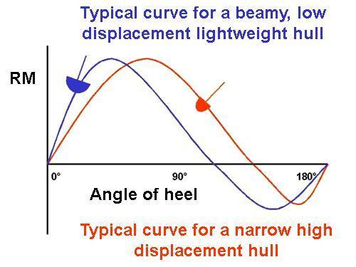

Eftersom frågan handlar om vilka båtar som är begynnelsestyva, inte bara styva kan ju Rival, Smaragd m.fl båtar som är relativt smala med stor andel barlast inte komma i fråga. Dessa lägger sig ju villigt, men vid större krängningsvinklar blir det stopp.
Förutom katamaraner blir svaret litet generellt brada båtar med flata sektioner och relativt liten andel barlast och som förlitar sig på formstyvhet som faller under kravet.

Resultatet av beräkningarna blir litet märkliga då båtar som iofs har ett stort rätande moment vid lägre krängningsvinklar (begynnelsestyva) klarar Ocean klass A trots att de har (i mina ögon) alarmerande värden på AVS (den krängningvinkel där det rätande momentet upphör att vara positivt). Exempel är många bland standardbåtar från JenBavBen som har AVS runt eller under 120 grader. Dvs vid vinklar över 120 grader lägger de sig hellre på rygg och har alltså därefter ett stabilt läge upp-och-ner i ett intervall på 120 grader. Dvs, med kölen i vädret behöver de krängas 60 grader för att vilja vända sig rätt igen!
Då hjälper knappast att nedgångsluckan befann sig långt och tryggt över vattenlinjen när båten låg kullslagen till 90 grader. Särskilt inte när det inte finns några krav på automatisk låsning av skjutluckan som hindrar att den lätt ramlar ut när båten slagits omkull.
Precis som du säger ligger Balladen ogärna kvar kullslagen. Jag har vet inte vad AVS är för Ballad, men skulle gissa på minst 150 grader, förmodligen långt mer. Vilket gör att hon ogärna slår runt helt även om rätande momentet vid lägre krängningsvinklar inte är särskilt högt eftersom hon är relativt smal och låg. Dvs hon lägger sig gärna på sidan, men inte mer. Och skulle hon ändå slå runt helt vänder hon tillbaks nästan omedelbart istället för att ligga stadigt och guppa med kölen i vädret som många moderna havskryssare skulle göra i väntan på en våg som slår dem tillbaks. Då vill det till att det är vattentätt genom luckor och ventiler!
Sett enbart ur något slags överlevnadsperspektiv skulle jag långt hellre oceansegla i en Ballad än i något båt från JenBavBen, Hanse, X-yachts eller liknande. Men sedan finns ju andra faktorer att räkna med...
