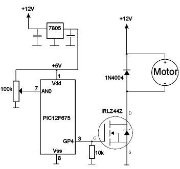

Gunnar_ 5 Postad 24 Januari , 2009 Glembrings har två cirkulationspumpar i sortimentet, en 2W (c.a. 8 liter/minut) och en 14W (15 liter/minut). Jag har något som liknar 14 Wattaren ( står 15W och 15 L/m in på den) och jag har varit tvungen att snickra ihop en liten elektronisk varvtalsregulatror för att få ner strömförbrukningen till acceptabla värden för drift över lång tid. Tidigare drog min pump 1,6A, nu drar den 0,6A vilket går att jag kan köra den i en månad eller mer utan att behöva ladda batteribanken. Mitt mål var att cirkulera vatten så att gummislangarna vid in/ut-lopptill kaminens värmeslinga inte blir överhettade, hur mycket vattwen den cirkulerar nu vet jag inte..men en gissning är 2-3 liter/minut ?. Samtidigt som jag installerade min *mojäng* hade jag isär systemet och luftningen var ett stort problem... Till slut var jag tvungen att lossa slangen på pumpens utlopp och: köra vätskan ner i en behållare..köra pumpen..när expansionskärlets innehåll var nere i botten stoppade jag pumpen och fyllde på med innehållet i behållaren..och så tillbaks till 1. Då fick jag ur merparten av luften och cirkulationspumpen kunde börja fungera som tänkt efter återanslutning till värmaren. Den lilla luft som sen var kvar efter det kunde jag höra när pumpens ljud ändrades några sekunder var 20:esekund eller så (omloppstiden i mitt slang/elementsystem) för att typ 5 sekunder senare följas av *gurgel* i expansionstanken som sitter kanske 3-4 meter från kaminens utlopp (och på en lägre punkt dessutom). Var nere nästa dag och all luft borta, kaminen puttrar på 3/4-dels effekt (ungefär 2,8 kW) och pumpen surrar stilla, temperaturen är ~15 grader i hela båten med utetemp -5 grader Jag har visseligen bara en enkelslinga, 5 element, med kanske totalt 20 meter slang ( 9,5 meter båt) Enligt instruktionerna från Glembring ska expansionskärlet sitta nära kaminens utloppssida och som högsta punkt, och cirkulationspumpen så nära inloppssidan som möjligt på systemets lägsta punkt. Senast ändrad av Gunnar_ | 24 januari 2009 | 19:06 Dela detta inlägg Länk till inlägg Dela på andra webbplatser

Gunnar_ 5 Postad 24 Januari , 2009 Bara som info: Varvtalsregulatorn jag snickrade ihop efter nyårshelgen (när jag insåg att den glöbala uppvärminingen inte har nått hit ännu) är en enkel PWM-med FET-transistor som tål > 50 A belastning) kostar < 40 kronor i komponenter på ELFA! Processorstyrd, 64 spänningsnivåer = varvtal mellan 0 och 100 % i 64 steg. En ny snålare cirkulationspump ligger väl runt tusenlappen, så valet var enkelt En variant av programvaran kan även mäta temperatur på upp till 3 sensorer och styra varvtalet baserat på det. Men jag hann inte få till sensorerna (c.a. 10 kronor/styck, digitala) eftersom det blev minusgrader och jag måste sparka igång värmen innan minusgraderna frös sönder båten (den 4/1 hade vi -17 där båten ligger) Dela detta inlägg Länk till inlägg Dela på andra webbplatser

elektrikarn 124 Postad 24 Januari , 2009 Gunnar ,har du en skiss/ritning på nämda regulator? Hade en regulator som tyckte att det var lämpligt att brinna upp förra sommaren. Den var också ett hembygge, cirkpumpen väsnas så fördömdat nu när den går . Vore snällt om du svarade. Elektrikar´ n Dela detta inlägg Länk till inlägg Dela på andra webbplatser

Gunnar_ 5 Postad 27 Januari , 2009 ..det krävs ju programvara också, men den är simpel, huvudloopen ser ut så här: CycleLoop: movfw ADRESH ; Move the most significant byte of A/D Result to W bsf ADCON0,GO ; Start A/D again andlw b'11111100' ; remove possible high bits set by carry when shifted movwf OnPeriod ; The A/D result is moved to OnPeriod counter rrf OnPeriod,f ;divide by 2, result = 0 - 7F rrf OnPeriod,f ;divide by 4, result = 0 - 3F incf OnPeriod,f ; make sure that it isn't zero (01 - 40) movlw h'3f' movwf LoopCount ; init LoopCount DoPWMLoop: decfsz OnPeriod,f ; decrement count that keeps motor running goto SetMotorOn ; if still motor on time nop SetMotorOff: bcf GPIO,GP4 ; set /keep motor off nop nop nop decfsz LoopCount,f goto SetMotorOff goto CycleLoop SetMotorOn: bsf GPIO,GP4 ; set/keep motor on decfsz LoopCount,f goto DoPWMLoop goto CycleLoop 2500 cyckler/sekund (man kan om man anstränger sig höra ett mycket svagt sjungande i motorns lindningar på 2,5kHz) Senast ändrad av Gunnar_ | 27 januari 2009 | 19:30 Dela detta inlägg Länk till inlägg Dela på andra webbplatser

elektrikarn 124 Postad 30 Januari , 2009 Tack Gunnar, ska se om jag får till det Dela detta inlägg Länk till inlägg Dela på andra webbplatser
