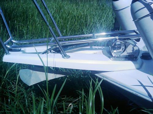

stihoo 0 Postad 12 Maj , 2014 Följer detta ämne med intresse. Har just installerat ett Balder 900 W ankarspel på akterspegeln. Och trådarna om man kopplar på start eller förbrukning uppenbarligen ett hett ämne. Jag tyckte förslaget från Hedersmelem och Vice amrial mfl med ett separat batterie nära ankarspelet lät förståndigt och därför köpt ett 50A (för att få plats). Då blir det korta grova kablar till spelet. Men nu frågan var kopplar man de tunnare kablarna för att enbart få laddström till det extra batteriet. Jag vill få det laddat på samma sätt som förbrukningsbatteriert. Utan att dra 2* 8 meter tjock kabel till övriga batterier. Kan jag koppla de tunnare kablarna direkt mot föbrukningsbatteriets poler? Dela detta inlägg Länk till inlägg Dela på andra webbplatser
