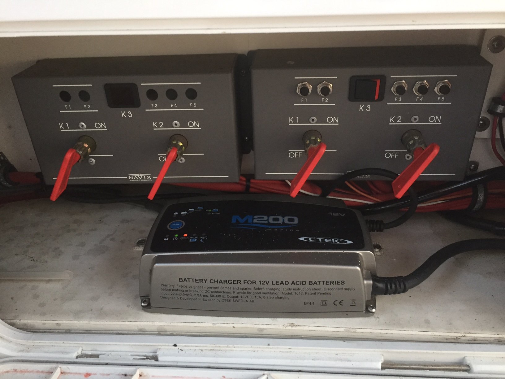

Hej Aquadorare!
Jag har lite elbekymmer på min 26:a
Trots 50w solcell, nytt kylskåp och alla lampor bytta till LED, så räcker mina två 100Ah inte mer än 3 dagar. När jag börjar försöka nysta i problemet så fattar jag inte riktigt hur det är draget.
Jag har (se bild) 4 st brytare K1 ,K2 + K1 + K2.
Vänstra K1 går till bogpropp
Vänstra K2 går till startmotor (Nytt AGM-startbatteri på 75Ah, 750CCA )
Högra K1 går till ALLT annat Trimplan, belysning, Kyl, Lanternor, Vindrutetorkare etc
Högra K2 vet jag inte men den måste vara på om motorn ska starta annars klickar bara startmotorn,
vilket är skumt med det nya startbatteriet..
Generatorn ger 14v vid körning men det verkar bara gå till startbatteriet för jag ser ingen öking på förbrukningsbatterierna vid gång.
Fråga 1: Finns det inget skiljerelä någonstans? Borde väl vara standard, eller ?.
Fråga 2: Ska verkligen instrumentering, vindrutetorkare etc gå på förbrukningsbatterierna? När de är slut och jag åker hem i regn och rusk så har jag varken lanternor eller vindrutetorkare.
Fråga 3: vad har högra K2 för funktion?
Fråga 4: Bra tips för att finna strömtjuven, någon?
Har ni några generella erfarenheter ni kan delge? Är det någon som gjort om eldragningen i er båt?
1 timme sedan, Master770 säger:
Hej Aquadorare!
Känner tyvärr inte alls igen mig i denna installation - är det en nyare 26a eller en gammal som tidigare ägare har renoverat? (haft Aquadorer byggda -06 och -08 och detta är inte från den generationen). Är detta innanför manluckan vid förarplatsen eller någon annan stans i båten? Originalinstallationen av landström / generatorladdning laddar alltid båda batteribankarna, men om något inte fungerar eller är felinstallerat så kanske det inte lirar längre. Förslag: Mät med voltmeter på förbrukningsbatterierna när motorn är igång om du får ett förhöjt spänningsvärde..? Kolla sedan om du hittar ett skiljerelä och mät upp på detta. (Skiljereläerna sitter inte i brytarskåpen utan mellan generator och batterierna).
2 timmar sedan, Eborgelin säger:
Hej.
Det är en tidig 26:a från 1998 (dock finskbyggd)
Luckan med dessa brytare är under aktersoffan.
Jag ska leta vidare efter ett ev skiljerelä.
