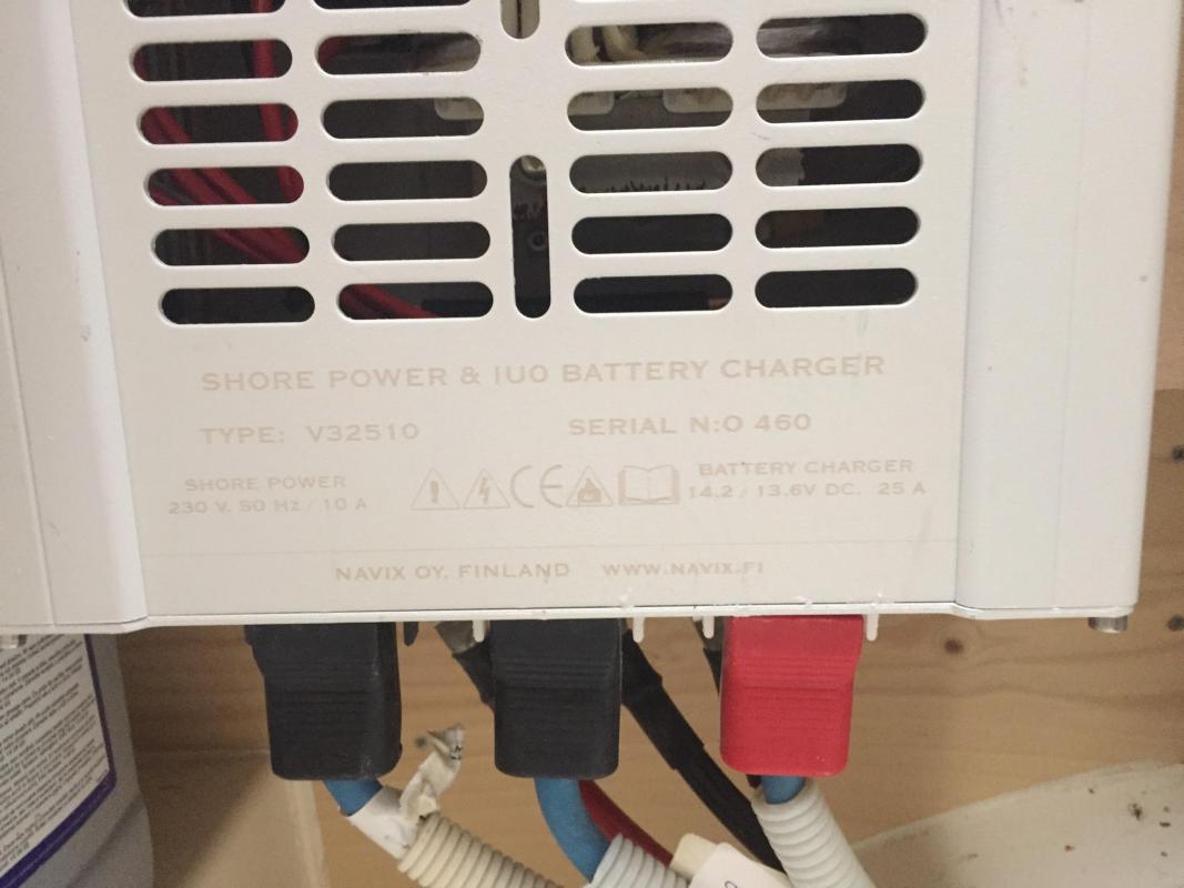

Har kollat lite mer på laddaren och visst verkar det vara Navix rätt igenom på min (även om det säkert kan vara en underleverantör som tillverkat själva laddningskomponenterna) Tog några bilder och det verkar som laddaren har en IUO kurva med laddspänning på 14.2 volt och underhållsladdning på 13.6. Frågan är om detta kan skada batterierna om man byter till AGM? Går denna att justera inställningar för AGM?

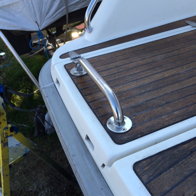

Jag tänkte jag skulle delge några tips på lösningar som funkat för vår Aquador26HT-98.
#1: Montera handtag på luckan till badstegen. För oss som har en ganska kort badstege så har detta gjort det mycket lättare att komma upp då man kan dra upp sig med båda händerna.

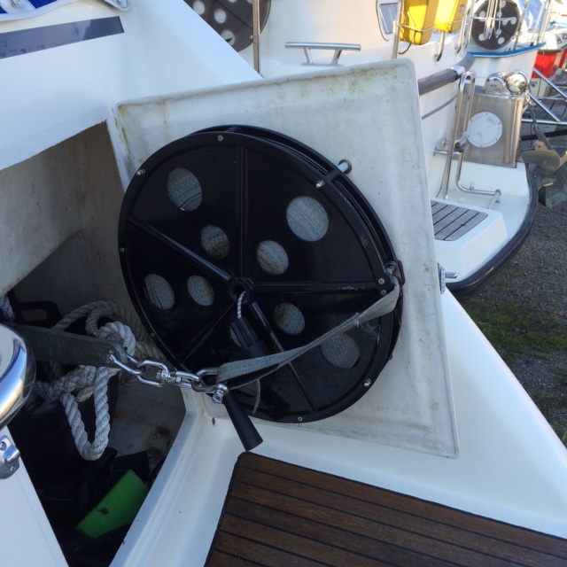

#3. Ankorolina monterad på insidan av dörren till ankarboxen. Om man använder längre distanser och längre skruvar än vad som kommer med som standard, så funkar det även on rullen har en större diameter än luckans bredd.
Sen är det bra att ha något form av lucklås så man kan låsa luckan i utfällt läge. Tex en sådan som finns på dörren ut till badbryggan.

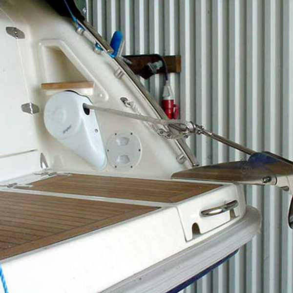

Jag har köpt mig ett ankarspel Engbo (Sidepower) som jag tänkt montera enligt "Aquador Standard". Det jag funderar lite på nu är var ni har era elboxar för ankarspelet monterade i båten. Man vill ju ha det så nära spelet som möjligt men ändå ha tillgång till det. Är det någon här som har ett Engbo i sin båt och har lust att fota lite för att hjälpa mig vore jag tacksam.
Med vänlig hälsning Martin
Hej, jag har standardmonterat Engbo. Boxen sitter på skottet längst fram i motorrummet på styrbords sida. Bredvid expansionskärl för färskvatten och framför EVC-boxen till motor. Har årsmodell 2007 på min 26'a. Kan kanske fota i helgen om det behövs. Med den montering jag har funkar fjärrkontrollen även om jag står på land.
