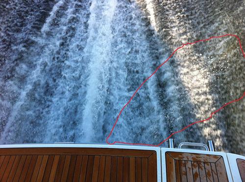

Var ute i eftermiddags, denna gång med kapellet uppe (mycket kyligare än i helgen) kollade var ifrån vattnet kan komma - 2 saker:
Drevet, vars trimcylindrar sticker ned några millimeter/centimeter i vattnet oberoenda av trimvinkel = skapar vattenstrålar 45 grader ut från drevet, detta vatten är dock ganska grovt (menar med det att vattendropparna är stora och hänger ihop bra innan de försvinner tillbaka till sjön) Se bifogad bild, försökte ringa in det sprutande vattnet.
Sidosprutet, alltså vanliga bog/sidovattnet - när jag sitter på huk bak på badbryggan i marschfart och sticker ut en hand åt sidan, cirka 30-40 centimeter över badbryggans nivå, så blir handen blöt. Detta vatten är av typen blomsprutestora droppar
Märkte även att den svaga vind som var nu i kväll räckte för att förvärra vattnet in på soffan och in på bordet när båten gick snett mot vinden - på vägen hem, med svag medvind, blev det knappt blött ens på soffan/plastkanten bakom soffan.

Vattestrålar från drevet -- detta verkar vara ett problem med D4-drevet... Jag har inga bilder tagna bakåt i denna dator, men bakom vår 26HT är det två släta blå vattenytor på vardera sida om drevet. Drevet till en KAD44 är smalare (och kolvarna sitter högre upp tror jag).
Problemet blev löst genom fackman som kände till problemet. Han hade åtgärdat det på flera Aquador-båtar. Problemet är att värmare och spis delar på samma bränsleslang som skiljs åt genom en T-koppling. Detta funkar när allt är nytt och fräscht. Men när utrustningen får några år på nacken orkar inte spisen pumpa bränslet. Kanske finns en liten läcka någonstans som sänker trycket. Åtgärden blev att göra en ny genomföring i dieseltanken och låta spisen få en egen bränsleslang. Nu funkar allt klockrent!
