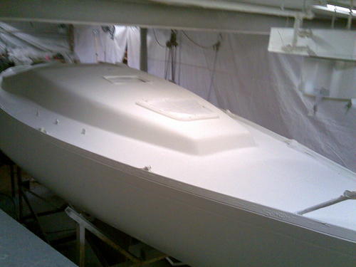

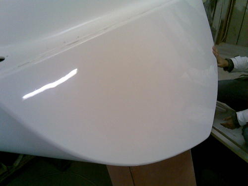

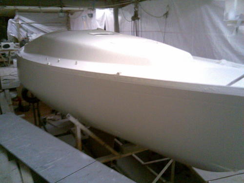

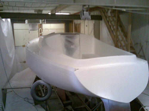

Äntligen är min Möre 30 omlackerad med ny gelcoat/topcoat
hej alla.
är helst  slut  efter 15timmars slit  . vi var 3man  som höll på i lördags.  men nu är den banne  mej vit istället  för falu röd som är sönderblekt som var orginal.
vi körde med 2st biltema proffs sprutor med underkopp. och 2.2mm munstycke
och en kompressor från som klara  670l/min.
problemet  blev för långa  luftledningar av slang typ  och en dålig eller för  långt bort  monterad tryckluftregulator.
trycket var iaf ojämnt  och  när polaren sluta   spruta  så  fick jag rejält ös i min och allt  blev rejält mkt effektivare.
sen glömde vi blåsa av taket ovanför båten med tryckluft och få bort damm  och skräp  som sedan föll ner under lackeringen och hamna  i gelcoaten/topcoaten.
och jag skulle  nog inte lackerat hela båten på en gång. nu i efterhand hade jag nog delat upp detta på några dagar och delat av båten i sektioner  och mer skarvar  för att slippa  råka  kliva  i det man sprutat.
ville bara  dela med mej av min nya  erfarenheter  om nån har samma planer.
men båten blev riktig bra. nu återstår   slipning och polering.

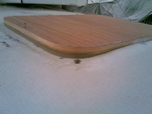

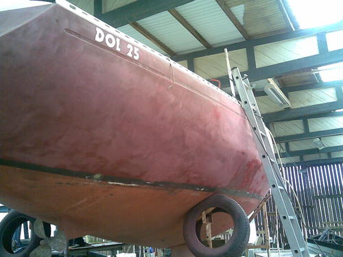

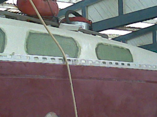

ni kanske ser att det är lite bättre rödare färg ungefär dä rmin bror står. och det är en omlackering i tunn 2komponent lack som dolde en rejäl skada i skrovet. sådan färg måste slipas helt bort för annars löser gelcoaten/topcoaten upp den. så det fick slipas extra mkt. så jag är inte avsensjuk på dom som lacka sina båtar i 2komponent färg och sen vill ha tjockare gelcoat i framtiden och tvingas slipa bort detta. man kan även se hur dutorna såg ut innan jag plasta igen dom. jag tog även bort allt halkmönster på rufftaket då halkmönstret skall bli mindre och inte gå över ruff takets radie till ruff sidorna. utan halkmönstret skall bli mindre och i ett mönster. sompå modena båtar har. halk mönster är oxå ett h-vete att slipa bort. men med hjälp av vinkelkap och sliprondell på samt bra slipmaskin samt stålborste så gick det bra. spackla det sista med topcoat spackel (topcoat med microballonger typ mjöl) slipa även bort halkmönstret på däcket men inte lika mkt. då jag skall ha det nya på samma ställe som det gamla. sen är alla hål inklusive genomföringar igen plastade.

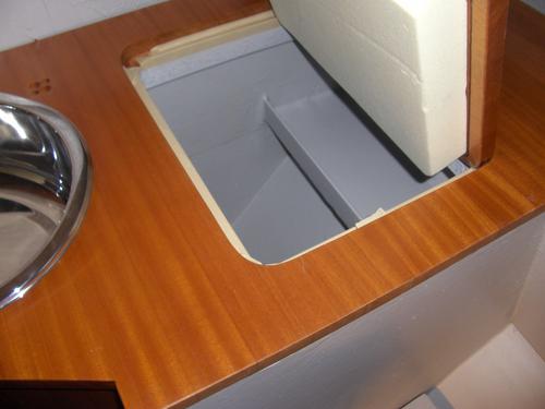

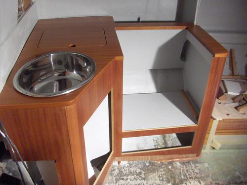

hitta inga  mer bilder på denna  datorn på förpiken och toan samt  salongen. men jag har massor av bygg bilder.
här är en bild  på när jag spackla  upp en ram till salongsluckan.

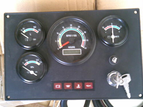

Fantastiskt arbete du gör! Imponerande att lacka, fixa ny inredning och byta motor m.m själv. Gärna meer bilder. Det är verkligen inspirerande. Vad är det för motor du installerar?

motorn är från kina men importlagret säljer dom för 30000kr ungefär.  men dom finns oxå i usa fär halva den pengen . har själv haft kontakt med ett företag där  som kunde skicka den dirket från fabriken i kina till mej. kanske hade fått hem motorn för  10.000kr under importlagret s pris. grejer var att jag hade lite för bråttom att beställa och väntatde inte tills jag fich mejl svar från usa. tror  företaget hette  boatus  eller nåt. kom ej ihåg nu . kan ta reda på det .  men i mejlet  sa dom att det var slut på dessa motorer  och det skulle dröja några månader tydligen. men då hade jag redan fått min  motor från import lagret.
den passar inte i möre 30 kan jag säga med engång.  och vikten är seg.
