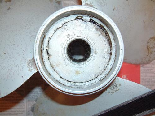

Hur kan man testa om propellrarna slirar i sin gummibussning. Finns det något moment som kan provas på något sätt om man tar bort dom ?
Gör ett märke, med vattenfast penna eller nagellack, på propellern och axeln. Kör en runda och kontrollera sedan om märket har flyttat sig i förhållande till axeln. /Mats
Nu har jag svaret på min egen fråga. Jag följde rådet från Iboat. Visst var det så, båda propellrarna hade släppt i vulkningen, ni kan tydligt se det på bilden. Så till våren blir det nya propellrar :-/

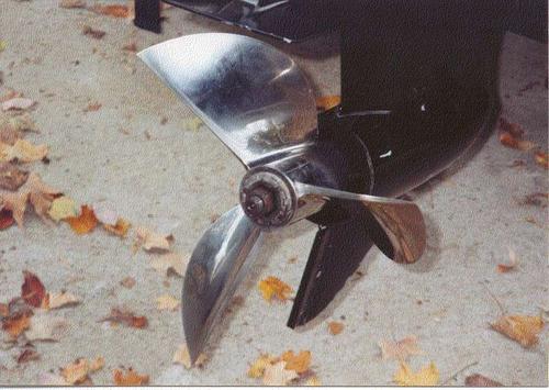

Jag hade problem med kavitation bytte till en ProPulse propeller. Kolla, tror att dom även har för inombordare. Mitt problem med kavitation är som bortblåst (har super grepp nu), OK jag har tappat ca 1 knop i topphastighet men det var det absolut värt.
