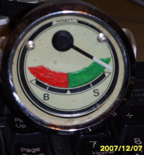

Byggde en rodersläges indikator av en bensinmätare till äldre SAAB.
Vände instrumentet upponer och målade om skalan röd o grön, visaren pekade då som rodret står.
Tankgivarens armar bockades till och kopplades till roderkvadranten.
