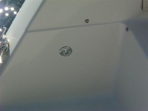

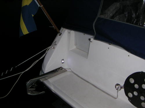

Jag har bl.a monterat IKEA´ s tjugofyra inuti alla befintliga armaturer i kabinen och ute i targabågen samt monterat ett antal courtesy lights i sittbrunnen samt även ute på badbryggan.

vad kostar dom lamporna ? Vet du vad dom heter på ikeas hemsida? kanske till och med har länk :)
...GardenLights Astrum LED lampor ..snygga som attan dessa runda ...
Hade samma sort( fast fyrkantiga)  på min badbrygga på Searayen.
0,3w 12v IP68
Värdsklass !!! 150kr st .
Senast ändrad av Jocke-SeaRay | 10 april 2008 | 23:57
Kan någon med idiotretorik grundligt berätta hur man går tillväga för att installera IKEAs variant. Den var klart prisvärd men vad behöver man mer för att kuna koppla in i båten?
Jag klippte av kontakterna och kopplade till elcentralen via en brytare bara. Eftersom det är dioder är det viktigt med att få plus och minus rätt, annars lyser de inte.
