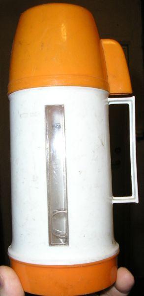

Gäst Postad 23 Maj , 2007 de älder modelerna med orange fot funkade kanon bra i bilar och så lång tid tog de inte. men de surplade i sig ström så inte lämpligt med något cig utag. har själv lagt undan en för ev lite båt bruk. Dela detta inlägg Länk till inlägg Dela på andra webbplatser

Gäst Postad 24 Maj , 2007 Tycker du ska prova, de flesta som tycker dessa kokare tar tid har kört dem via cigutag mm jag har i de äventyrsbilarna där dessa kokare varit ett måste alltid satt dem direkt på batteriet via ett vanligt tillslagsrelä, då får du ingen spänningsförlust sen är det viktig att de står i lä annars kyler luften ner dem. Men visst tar det några minuter. Se till att koka när du kör motorn då har du genom laddningen någon extra volt. Dela detta inlägg Länk till inlägg Dela på andra webbplatser

Gäst Postad 24 Maj , 2007 denna gamla model funkar garanterat. men du ska bara koka vatten inte massa annat då bränns det fast i slingan Dela detta inlägg Länk till inlägg Dela på andra webbplatser
ljud 9 Postad 24 Maj , 2007 Var får jag tag på en sån? Dela detta inlägg Länk till inlägg Dela på andra webbplatser
