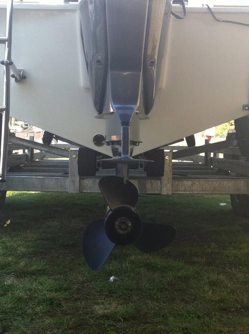

Nu har jag gjort en grundlig mätning. Och med tanke på att jag normalt sett räknar hundradelar, så  har jag fått fram ett resultat.
Såg till att båtbotten var helt horisontel och likaså skeddan.
Från underkant av skeddan så har jag 23mm
Det är dom där 18mm som du snackade om Jarb, men med tolerans så stämmer det.
Men till min förvåning, så ser jag att förmodligen första ägaren har laborerat med hissning, för motorn har varit fastbultad både i dom 1:a hålparen, samt i dom 3:e och nu sitter den monterad i dom 2:a.
För att dra en vild gissning, så måste jag byta propeller vid en hissning, Black steel funkar förmodligen bäst i denna kombination.
Nu är jag inte ute efter att båten ska göra 1-2 eller kanske 3knop till, det räcker nog med 47knop, i alla fall om man frågar min fru.laugh
Ska bli intressant att få reda på vilken nivå mrplasma har sin motor monterad, som även han har F200 på akterspegeln.

Min är satt i absolut lägsta läget! Det går inte hissa ner motorn mer.
Jag har inte orkat hissa upp den ännu, men nästa år ska jag försöka. :-)
När jag köpte båten satt en för liten propeller på motorn och båten övervarvade samt gick endast 41 knop. Bytte till en black steel och vips så blev det 47 knop. Dock så kan jag få lite vobbelkänning ifall jag tiltar ut för mycket!

Kommer du att hissa till 2:a eller 3:e hålparen?
Hoppas att jag slipper vobbelkänningar.

Mina 18 mm kommer från håldelningen på motorn, det är 18 mm mellan dom. Har aldrig mätt så exakt som du var jag ligger men det kan mycket väl va så att med motorn längst ner finns en grundhiss på 5 mm.
Som sagt misstänker jag att Sea_Rays rekommendation gäller med en annan propp än Black Steel. Jag TROR baserat på mina erfarenheter att ni bör stanna på ett hål hissat, dvs det du har Boatbruce, om ni inte vill ha grepproblem eller tänker byta propp.
Kollar man i senaste Körfakta på 64an med nya F225F så är motorn hissad 36 mm men där sitter oxå en Salt Water Series propp som har bättre grepp än Black Steel. Kanske är det därifrån Sea_Rays rek kommer ifrån men förhoppningsvis kommer han in o reder ut.
Det låter rimligt.
Du har koll på läget Jarb!enlightened
Jag gillar att exprementera med sådana här grejer, men jag kommer inte att hinna pilla med detta i vinter. Har lite för mycket måste göra saker som går före.wink

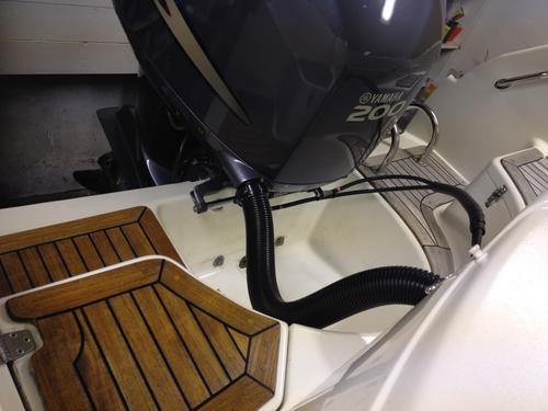

OJOJ! Kolla vad man kan göra med lite slippapper och Teakolja.cheeky
Det känns gott när man får ett snabbt resultat.yes
//BB
Jag körde först rengörning med Snappy Teak NU och avslutade med Snappy Teak Sealer!
Ser kanonfint ut!
Men du får något mer rödaktig kulör än vad jag får.
Jag gick över resten av båten igårkväll, detblir riktigt fint.
Problemet är att ägaren innan har aldrig gjort något åt teaken, så jag fick slipa rätt mycket på ytorna som är utanför kapellet innan jag kunde olja in dom. Men nu är det klart!
//BB
Va ni putsar och ligger i wink
Själv har jag gett upp och försöker intala mej att grå teak ala segelbåt är snyggt, det går väl sådär med det för det är ju snyggt med den nyslipade looken. Synd det inte håller så länge bara.
En omgång med såpa o scotch-brite ett par gånger per säsong för o få bort allt sot o nedfall får oftast räcka, det blir iaf ljusbrunt då. Oljar man fastnar ju skiten bara ännu jävligare o däcket är svart efter ett par veckor..
Ska jag va helt ärlig hade jag nog föredragit båten utan den utvändiga teaken..
Håller man efter det, så behöver det inte bli så mycket jobb. Teaken på min båt hade aldrig sett tillstymmelse av olja, så det tog en stund. Tror att man river av det på 1 timme normalt sett.
Om du polerar min båt, så fixar jag din teak. hahacool Så tar vi några pilsner på det...cheeky
//BB
Gör som Mrplasma och kör på en sealer så blir det mindre underhåll. Utvändiga teaken på min 64:a ser helt ok ut efter 2 säsonger. Bara en enkel tvätt innan sjösättning och ev bättring där sealern nötts bort.
Dock blir utseendet något konstgjort om man kollar på riktigt nära håll, men man får väl undvika att krypa ombord...wink
OK.
Då får jag prova det nästa gång, nu är ju jobbet redan gjort. Jag gillar färgen som blev när jag oljade in det, men kan man applicera något som håller längre, då är det högintressant.yes
