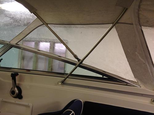

Sedan undrar jag om det är någon som höjt kapellet till ståhöjd? Bild på detta?

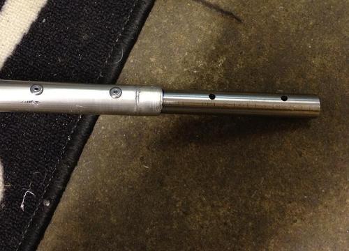

Förre ägaren hade lyckats knäcka och bryta av en kapellbåge.
Bågarna som är gjorda av aluminium och härdade är inte smidiga att rikta kan jag lova.
Men efter några timmar så är det helt igen.yes

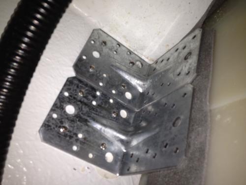

-Fixera bensintanken, i sidled, samt ändra på konstruktionen av vinkeljärnen som stoppar tanken att glida mot fören.

Ja hade sommaren -11 ny kapell, som har ståhöjd på cirka 180 cm. Jag blev trött med den gamla låga. Jag beställde den från VA-Varuste, som har är original manufacturer. Nu är det mycket mer bekväm att ligga på båten kapellet på. Ochså vid högsta temperaturer är det bra att det kan ändras till suntop. Men på minussidan ryms det inte mer till kapellkaraget helt, utan man måste ta sidbitar av och kasta dom tex. till hyttten. Även då år det lite hårdare att tuffa till karaget. Men i helhet är ny kapell mycket postitivt förändring.

Då har man bytt ut vinklarna som fixerar tanken.
Nu ska det iaf. inte nöta hål i tanken.yes

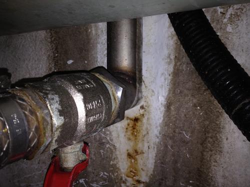

Läste i någon tråd på denna site att några 6110 (alltså föregångaren till 6420 och 64DC) hade sjunkit och att orsaken skulle ha varit att svetsen till självlänsen nedanför vredet hade spruckit.
Pga frysskador antar jag... men att detta skulle varit åtgärdat till 64:orna med slang istället.
På min båt har jag samma lösning som 6110 iaf.
//BB
Min 2008 har en något annorlunda lösning på självlänsen med en riktig böj istället för svetsat. Skruvarna i slanggenomföringen såg dock likadant ut på min. Typiskt exempel på Yamarins bristfälliga monteringskvalitet.. Har rättat till traktorlass med liknande missar på min.. Verkar som 64:an sjunger på sista versen nu då man släppt nån jubileumsversion med guldstripes till i år. Tror nog 64:an utgått ur programmet till nästa år..

Samt stoppvinklarna för bensintanken som riskerar att nöta hål på tanken.

Mycket skoj med nya aktiva 64-ägare fander! Va har du för maskin på din? Framförallt bör du o alla andra 64-ägare kolla över tanken för det kan bli farligt om det vill sej illa. I tråden BoatBruce länkat till finns en bild hur min tank kilat in sej mellan vinkeljärnen så att de börjat nöta i tanken.
Skrämmande när man tänker på vad som kunnat hända med 140 liter soppa på lösen i båten. Konstruktionen är fullkomligt idiotisk och det räcker med att bara lägga mellanlägg mellan tank o bottenstockar så tanken inte kan röra sej så kan det aldrig hända..

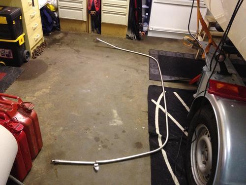

Det jäkligaste med projektet är att få sladden rätt i gummitutan till riggslangen och att dra den genom riggslangen. I övrigt är det ganska rakt fram. Här ser du var sladden ska ligga i genomföringen på en F150 för jag har för mej det är en sån du har..?
