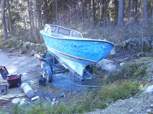

tuppen_ericson 1 Postad 7 April , 2007 jag håller på att bygga en snipa. har precis börjat och det är mkt att göra med skrovet. men det kommer bli en el motor. sex batterier två laddare och en besin generator vid behov. räknar på farter runt 3-6knop och en tyst tillvaro. laddar med land ström. kommer lägga ut mer info i min sjöbod där protjekte finns på bild nu. mvh anders Dela detta inlägg Länk till inlägg Dela på andra webbplatser
