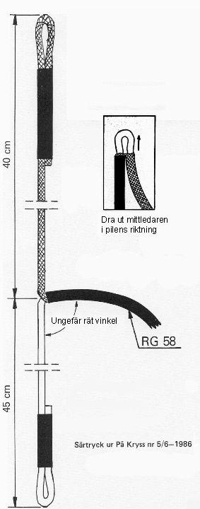

Reservantenn kan tillverkas av en coaxialkabel.
