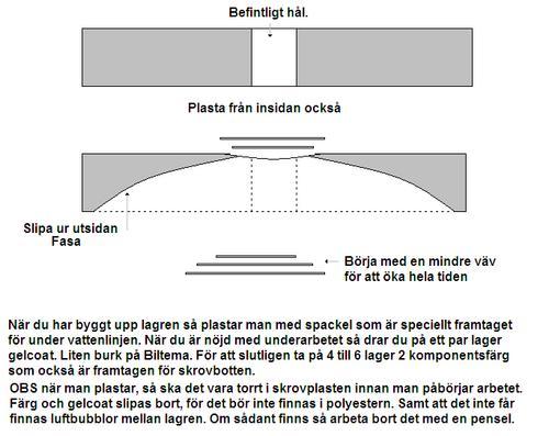

Tillägg.
En fråga. Hur gjorde du när du plastade ?
Gjorde du rent från allt utom befintlig väv ?
Bifogar en liten skiss om enkel plastning med
polyester och väv.
