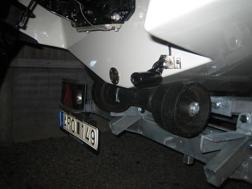

Jag har ett ekolod monterat med akterspegelsgivare och den tappar inte kontakten eller stänker även ner jag kör 25 -30 knop.
Jag mejlar kort på monteringen.

kunde ej sända bilderna till dej . Här kommer de ialla fall
Är det så att givaren pressas upp av vattnet när du kör fort?
Är ingen expert på detta område men i så fall verkar väl givaren vara monterad för lågt. Rätta mig någon som kan detta bättre.

denna montering fungerar utmärk.

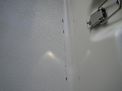

Mitt problem nu är det f-n golvet som gelcoaten släpper på.
Läste om det i den andra tråden. Du verkar vara den första som råkat ut för detta så vitt jag vet. Hoppas att det löser sig.

pratat med återförsälj de säger att det är en garantisak som ryds får bestämma om hur de ska gå till väga med .Ryds har nu semester men jag kan nyttja båten som vanligt.
De sa att jag som kund icke ska bli drabbad av detta.Det låter ju tryggt.Hur detta kan ha hänt tycker de är hellt otroligt de har sålt en massa 568 or men har aldrig varit med om liknande tidigare. Det omöjliga verkar ha hänt.
Vad tycker jag om båten annars? går underbart i sjön kanske lite känslig när man trimmar ut motorn vill gärna släppa lite vid optimal trimmning.37 knop med 90 hk -bra tycker jag.bra styvutrymen men jag saknar riktiga stolar ner jag kör.båten är snygg att se på helt klart en blickfångare.
Jag verkar haft otur med golvet.Vidare anser jag ändå att kvaliteten är god på den andra tråden visar det sej ju att även att vissa i andras ögon superbåtartyp yamarin,uttern mm även har haft problem med luftfickor.
Ni som har 568or pröva att trycka på kanterna på golvet det kanske är fler som har samma problem.
Fel kan alla båtar ha det som skiljer sedan är hur återförsäljaren samt tillverkaren handhar ärendet.

Tack för bilderna på ekolodsgivaren.
Min sitter ungefär på samma ställe, men noterade idag att givaren sitter i nån form av snäpplås som släppt. Tryckte dit den men den lossnade igen.
Skall kika på det mer ingående i veckan.

Oftast behöver dessa justeras något då det är meningen att de skall fällas upp om man råkar köra på något

Att ekolodet tappar läsförmågan när det börjar gå fort är inte så mycket att göra åt med denna typ av givarmontering.
//Thorax
Ekolods givaren skall monteras så det tar hela fartregistret!
Och den klarar det , allt annat är bara dåligt placerad,
Min läser i 39knop.
Undantaget vissa luftsmörjda skrov vilka det verkar va lite klurigare på.
Snacka om service ryds chef ringde mej ifrån Afrika och berättade att han sett bilderna på min gelcoatskada och jag behövde inte oroa mej det minsta.Hur de gör sa han inte men jag kommer att bli helt nöjd troligtvis ny båt.
Som sagt skador har vi sett att nya båtar kan ha även typ yamarin! skillnaden är hur leverantören behandlar kunden.
I mitt fall så har Ryds visat mycket god serviceanda.Det känns tryggt att ha handlat av ett seriöst företag.
