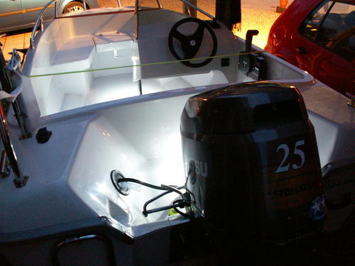

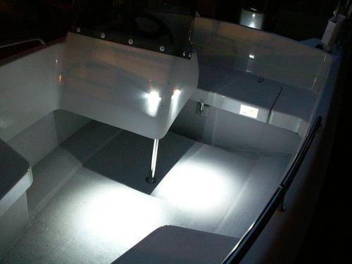

Secalka 0 Postad 30 April , 2006 Så här blev det med små små lysdioder i en liten, liten båt. Dela detta inlägg Länk till inlägg Dela på andra webbplatser
Secalka 0 Postad 30 April , 2006 ....och i aktern.. Dela detta inlägg Länk till inlägg Dela på andra webbplatser
Thorre 0 Postad 30 April , 2006 Blev ju fint, Hur har du monterat? Jag är sugen på att göra nått liknande i min syrpulpet men vill inte borra i båten. Dela detta inlägg Länk till inlägg Dela på andra webbplatser
Secalka 0 Postad 30 April , 2006 Du kommer inte ifrån borrande:t men det känns mindre illa att borra med småborrar av någon anledning:-) Litet hål för två tunna kablar, Sikaflex samt två ännu mindre hål för vanlig skruv, (träskruvsformat). Alla dioder går över en strömbrytare och är även avsäkrade vid batteriet. Valde kallvit färg för att det skulle vara lite klös i ljuset, ingen hänsyn till mörkerseende här inte. Nu när jag såg resultat så blev jag sugen att montera i akterspegeln eller kanske rakt innanför motorn, borde bli fränt. Har även satt i aktre förvaringsutrymmet så man kan se något på t ex bensintanken. Vad vill Du veta mera?? Fråga så svarar jag. //Calle Dela detta inlägg Länk till inlägg Dela på andra webbplatser
