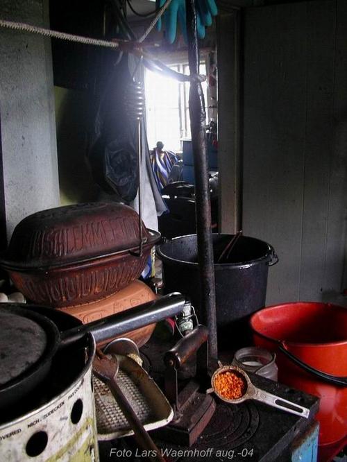

En nackdel med den nyare varianten av HEAT-PAL(bränsle T-doja)är att det är svårt att ställa in den på sparlåga. Den gamla varianten -som undertecknad kör med -kan man steglöst snålställa till en låga av ett julgransljus storlek. På fullt ös drar båda modellerna alldeles för mycket soppa i förhållande till den höga bränslekostnaden. Den billigaste T-dojan tycks finnas på ÖB/85 kr för 4 liter. I en vanlig sjömack kan man få betala >35 kr för 1 liter!
Orginal-bränslebehållaren frättes sönder efter drygt 10 år, men gick att köpa som tillägg (för 6-7 å sedan). MEN behållaren till den nya modellen funkar INTE till den gamla. Öppningen för lågan har olika mått. Likaså lågspridaren gick upp i rök vart efter, men var lätt att ersätta med hjälp av äldsta sonen som är smed.
Bild: till vänster den gamla modellen av HEAT-PAL. Observera det egengjorda uttaget i ramen för lägre kastruller å stekpanna.
