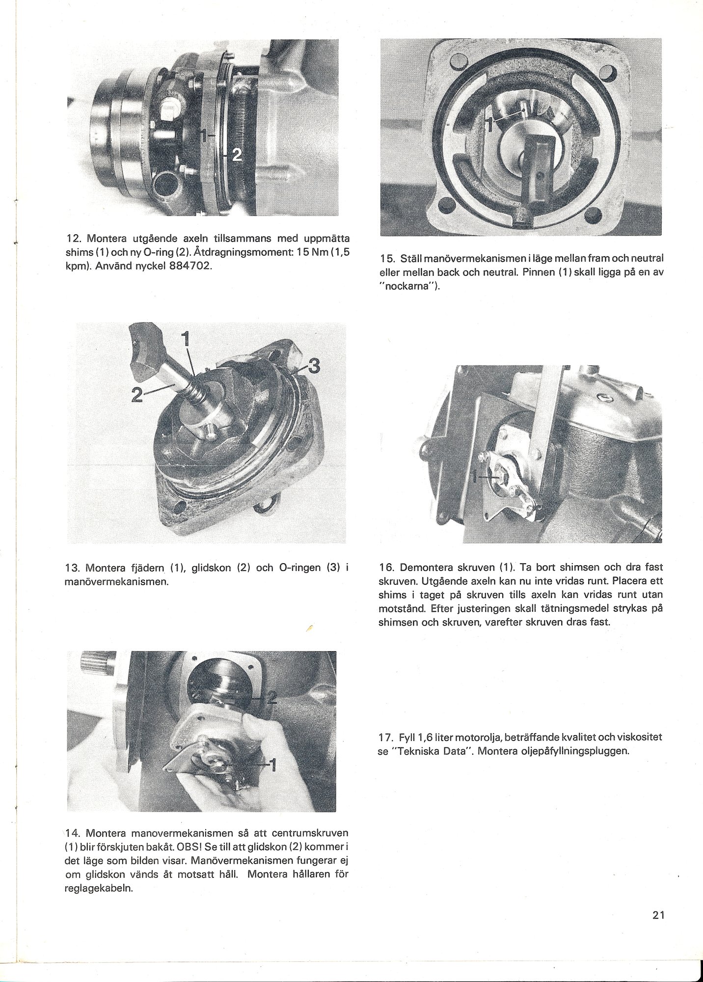

Om du har väldans tur kan det räcka med att shimsa glidskon. Kan vara värt att prova.

Kolla följande detaljer i turordning innan du börjar riva backslaget, numret inom parentes hänvisar till bilden och reservdelslistan:
(96) Reglagekabelanslutning eller "tärning" som VP kallar den, brukar vara slitna (spår i tappen) och glappar i reglerarmen.
(92) Reglerarm, kolla så att hålet är runt och inte ovalt. Kolla även så den är rak och plan.
(83) Medbringare (glidsko), kolla slitage på kontaktyorna samt att den inte glappar i excenterkolven.
(87) Excenterkolv.
