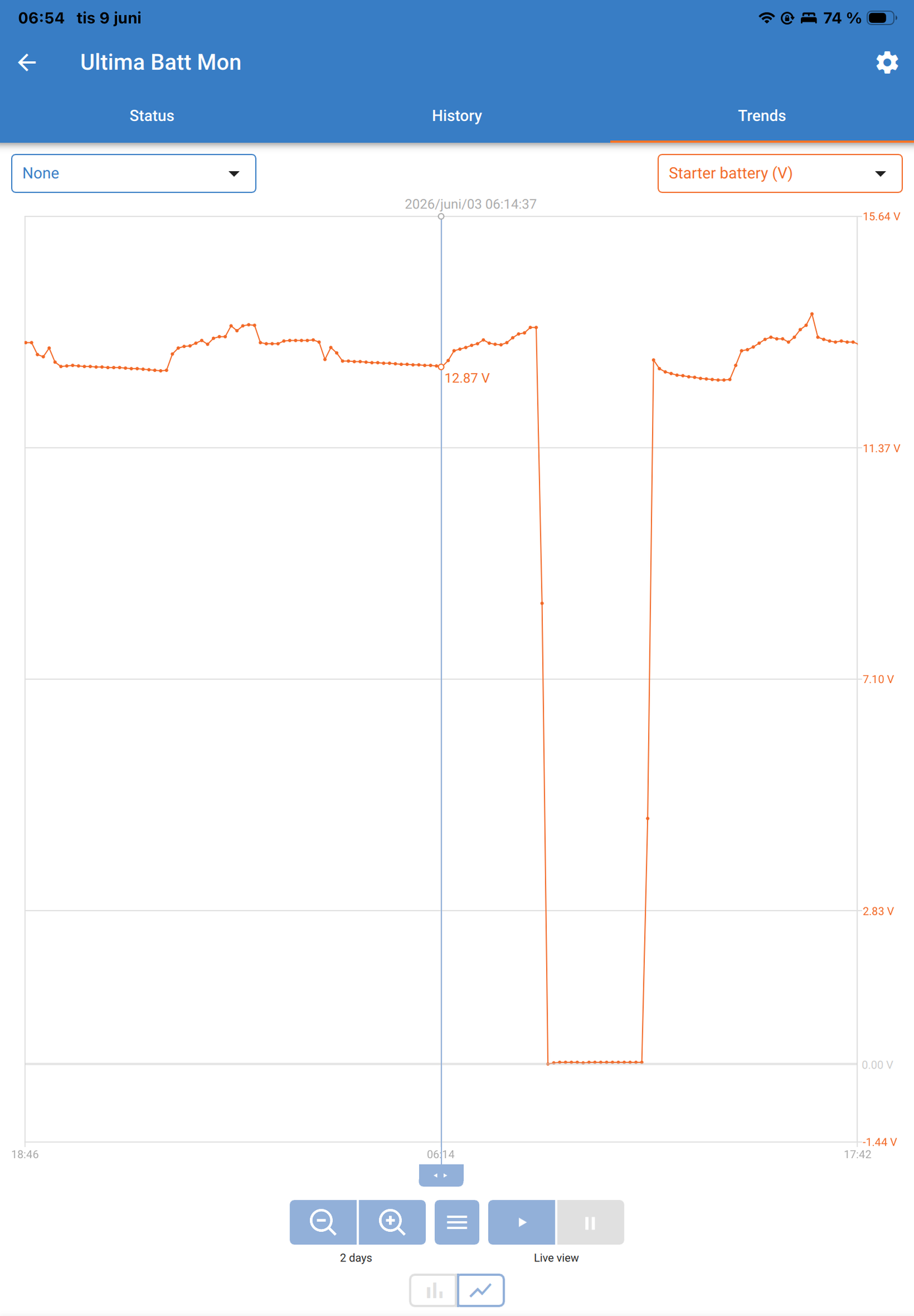

I våras undersökte jag lägsta spänningen på startbatteriet, trend graf på BMV712 visade lägst spänning vid 05-06 tiden.
Kollade graf för AGM, SOC 80-90%, var nöjd.

Bad sambon att läsa av BMV, vid startförsök 6 volt.
Slog till emergency/backup strömbrytaren till kontaktorn (klarar 500 A), startade mha service och start batterierna.
Bytte startbatteri när vi kom fram.
Varför visade sig felet på natten men inte när vi startade på dagarna?
Lärdomen är att vill du testa startbatteriet så slå av / koppla bort service/förbrukningsbanken.
Det som skett vid start av motorn dagtid är att BMS styr kontaktor, kan vara spänningstyrt relä, så att start dagtid när solpanelerna laddar sker med båda batteribankarna.
Jämförde trendgraferna för mitt gamla Uplus 12-75 AGM startbatteri från 2019 och mitt nya AGM Exide SP720, samma lägsta vilospänning tidigt på morgonen, runt 12,87 volt. (Tidsglappet i grafen är pga sågande/filande för nytt startbatteri passade inte rent fysiskt.)
Vill du testa startbatteriet, koppla bort service banken först för annars kanske start sker med både service och start batterierna.

BMV712 lagrar data för några veckor innan det skrivs över med senare mätdata.
Är det någon speciell trend jag skall kolla?

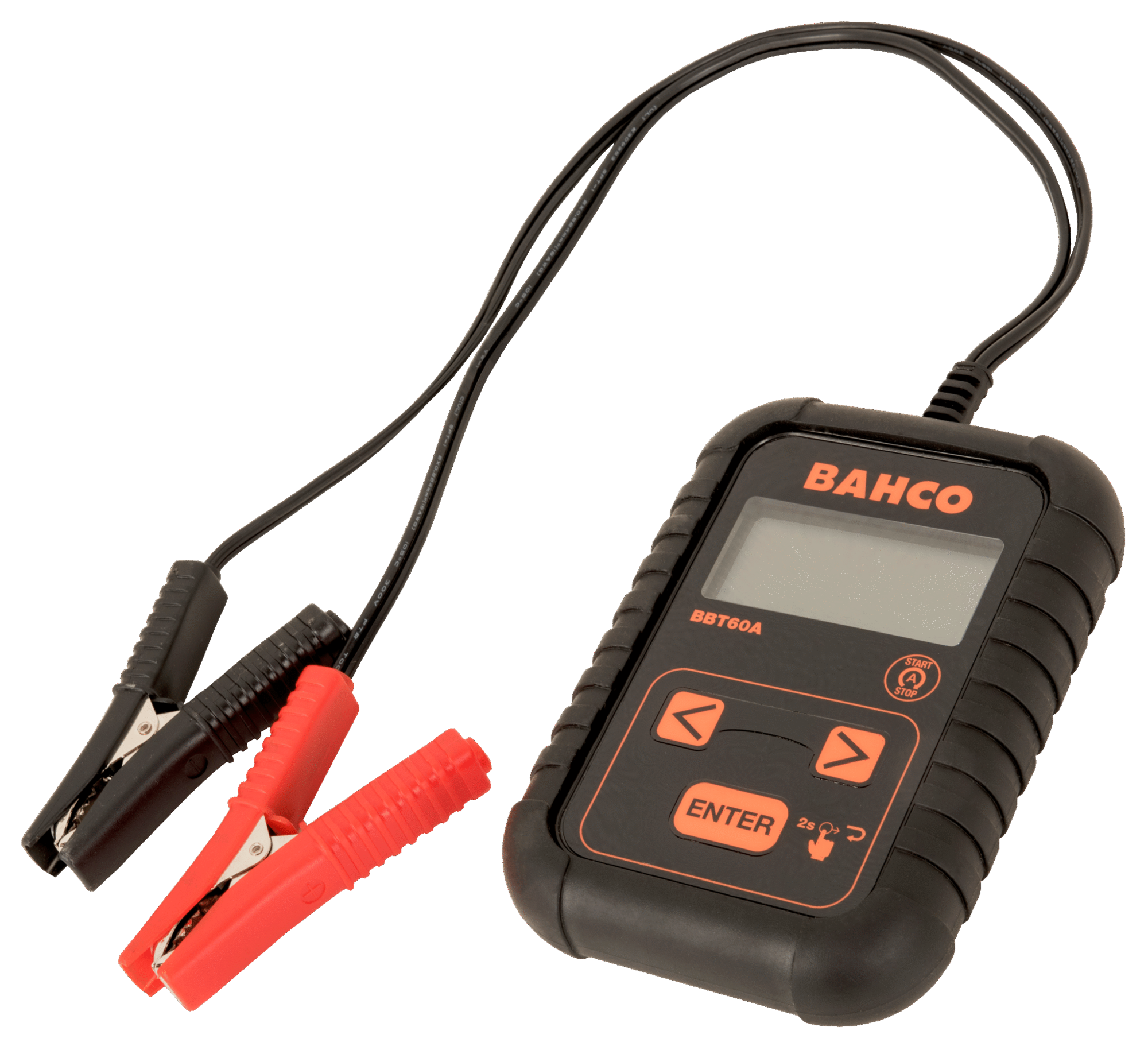

Jag glömde att nämna att det går bra att testa sina blybatterier med en sådan här batteritestare;
https://www.biltema.se/bil---mc/verkstadsutrustning/testinstrument/batteritestare/batteritestare-li-ion-2000063630
Den brukar oftast kunna mäta om ett blybatteri börjar sagga ihop. Men vid mina senaste överladdade batterier kunde felet inte hittas. Starkströmmen var ok men kapaciteten hade fallit med 80%. Mätte det senare med en konstlasttest och monitorerade med med min BMV-712. Kopplade tillfälligt att relä, som bröt lasten,  till reläutgången till BMV-712 för att urladdningen skulle stänga av innan batteriet var helt slut.

Just de båda saker du nämner är ganska grundläggande för att avgöra om batteriet är friskt. Kapacitetsmätningen är ju en tidsmässigt utdragen process, men oförmågan att lämna hög ström utan att säcka i spänning är mycket riktigt ett annat bra mått. Små handhållna batteritestare, "snabbtestare", kan ofta upptäcka denna ålderskrämpa (förhöjd inre resistans) men ombord är just test mot kortvarig hög belastning som man vet har funkat ett bra sätt.
EDIT: Precis den typ av testare och test som du också nämner, @anuba.

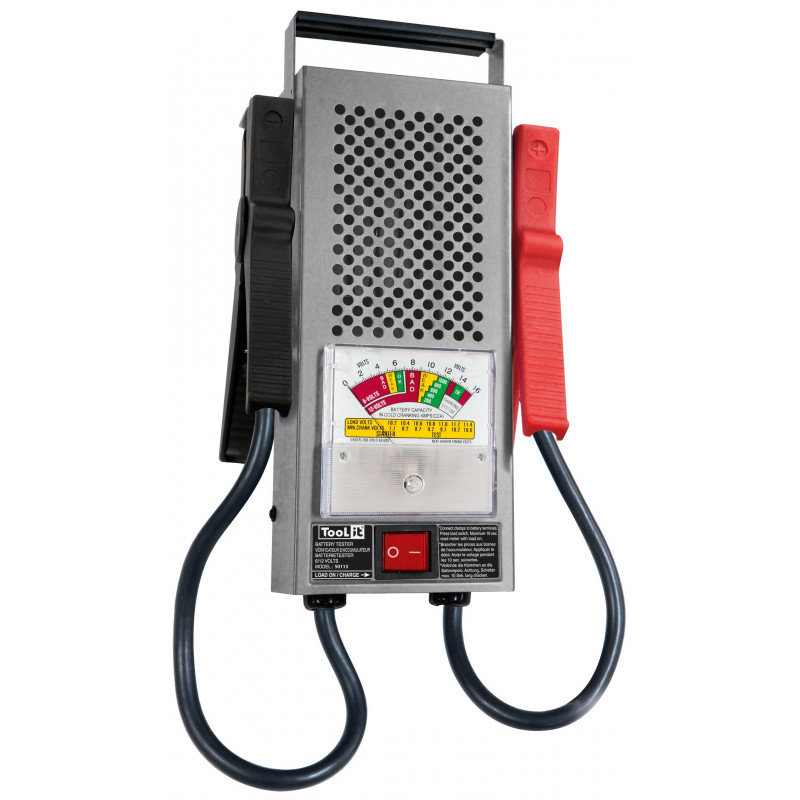

Enligt mig finns det bara ett sätt, att testa batteriet under en ordentlig belastning.
Den enklaste modellen är ”Brödrosten”. Det består av ett stort rejält motstånd med liten resistans som belastar batteriet ordentligt under cirka 10 sekunder, då blir det rätt så varmt inuti plåtlådan. Man läser sedan av på en skala som kan vara som den på bilden, eller en stapel med lysdioder, good, poor eller replace. Grönt, gult eller rött. Är det riktigt illa visas ingenting.
Denna modell använder jag, den är ganska brutal, men enkel att använda, vilken chimpans som helst förstår sig på den.
En annan modell är helt elektronisk, man matar in batteriets data, antal amperetimmar Ah, crankvärdet CCA och kanske någonting mer, så mäter instrumentet under några få sekunder och presenterar ett ett värde samt då också good, poor eller byt ut. Man kan även få en kapacitet i procent av vissa av dessa instrument.
Så om man nu inte är speciellt intresserad av elläran i detalj väljer man den brutala ”Brödrosten” den presenterar inga vetenskapliga mätvärden, bara om batteriet är dåligt, 1/2-dåligt eller behöver bytas ut…
