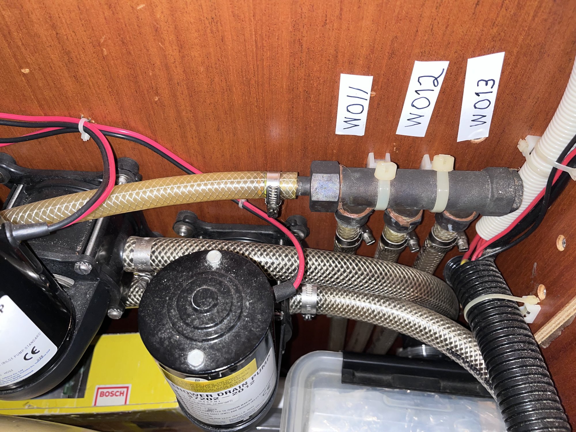

Läste tråden om renovering av dricksvattensystem och började fundera lite på min egen båt. Vill inte kidnappa den andra tråden så jag startar en ny.
Vår pensionärsbåt byggdes 2002 av Rexander och vattenslangarna ombord är de standardslangar som vi haft på Maxi 77 och på Scampi 30 dvs ”armerade”.
Föregående Hanse båt hade ”hårda slangar”, minns inte model, börjar ana att det fanns en anledning till valet av slangar i Greifswald.
Vi följer standard rutinen bland längeseglare, vid tankning sediment och avkalkningsfilter. Kloret gör nytta i ståltanken.
I år trodde jag att vi skulle kunna dricka tankvattnet utan bismak efter jag monterade ett nanofilter mellan tank och pump men tyvärr är det inte njutbart.
Kan orsaken vara de armerade genomskinliga slangarna?
Den gulnade övre slangen är från pumpen.
De undre vitare slangarna är för duschpump respektive länspump.

Det beror på vad det smakar som inte gör det njutbart.
De vanliga genomskinliga armerade PVC-slangarna brukar ge en tydlig plastbismak om vattnet får stå i dem ett tag. Dock använder jag dem själv i undantagsfall för färskvatten även i min båt till t ex uteduschen o.s.v. Alltså ställen där man med största sannolikhet inte kommer dricka vattnet i alla fall.
Är det annan bismak än "plast" är det dock inte säkert slangen är boven.
Annars är väl det vanligaste att använda slang som specifikt är avsedd för dricksvatten, ofta benämnda just  "Dricksvattenslang" eller "Färskvattenslang".
EDIT: Sedan är nog inte alla överens om att "plastbismaken" som de vanliga kryssarmerade genomskinliga PVC-slangarna ger är ett problem, utan det finns Marinbutiker som säljer dem som Färskvattenslang i alla fall. Inte heller att det är bra om slangen inte släpper in ljus för att undvika beväxning inne i slangen....

Ja, dom armerade slangarna smakar och luktar  ”polyvinylklorid”, iallafall när dom är nya, sedan blir det en annan smak, men kanske främst beroende på avlagringar inuti slangen eller tanken.
Redan i den förra tråden där vi ”snackade slang” berättade jag att jag har Biltemas blåa och röda slangar,  det var väl omkring 10-11 år sedan jag bytte dom jag kom åt. Dessa ger ingen bismak, men om man nu har bismak så kan den ju komma från tanken också.
När min båt kom i min ägo hade de nyss påfyllda vattnet en svag bismak, gick att dricka men det var inte gott. Värre blev det då jag kokade kaffe på det vattnet, kaffet blev totalt odrickbart, hemskt. Men det blev mycket bättre efter en tankrengöring, så det är ju inte alltid som slangarna är källan till smaken.
Men iallafall, Biltemas slangar är bra! Det enda är ju att dom inte tål värmen första biten efter vv-beredarens utlopp, så där har jag fått sätta ungefär en meter armerad gummislang, och varmvattnet smakar nu svagt av gummi, men varmvatten dricker man ju vanligtvis inte.
Men dom kryssarmerade PVC-slangarna tål inte heller varmvattnet från bererdaren.

Ja, kryssarmerad PVC är inte till för dricksvatten eller varmvatten men utmärkt som tryckluftsslang.
Vet inte hur pass "giftiga" de är men de är definitivt inte nyttiga.

Jag misstänker att det är vattnet på platsen där du fyler tanken som inte är gott eller något i själva tanken som gör att det inte är gott. Gamla plastslangar, även armerade plastslangar för tryckluft, brukar inte ge någon plastsmak. Jag tycker smaktillskottet från dessa slangar försvinner med tiden.
Testa att ta vattnet direkt från tanken utan att det passerar en massa slangar.

Vet inte om jag tillför något, men när mitt vatten i båten smakade lite konstigt lite plastsmak.
Kaffet smakade illa kokkaffe,Jag sköljde hela systemet två gånger med en blandning av ättika och vatten.Bismaken försvann det är några år sedan,fortfarande gott vatten som är drickbart.Ronnie

Sannolikt beläggningar i tanken och slangarna.
