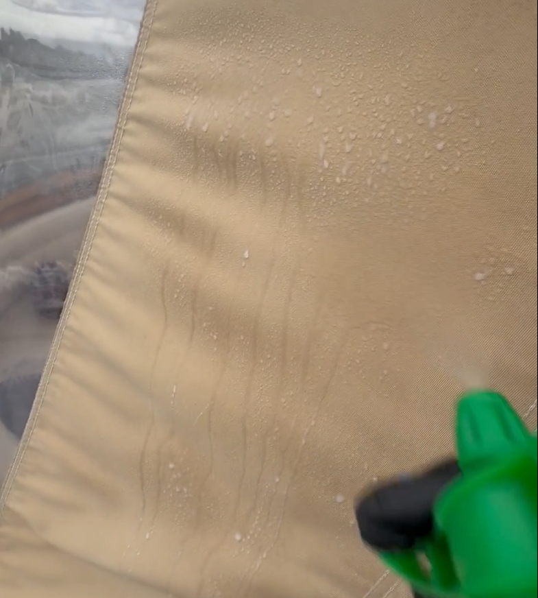

Jag var lite äventyrlig i år och köpte ett UltramarXL-paket med tvättmedel och impregnering.
Jag har alltid kört med Shipshape förut men de kostar en del om man skall täcka mitt kapell.
Jag hade tyvärr problem med att lägga på UltramarXL. Även om jag hade tvättat kapellet innan hade impregneringen svårt att suga i väven. Mitt kapell är säkert över 20 år gammalt och det finns inte en gnutta inbyggd tätning kvar.
När jag sprayade på vätskan ville den bara rinna av i droppar. Klappade med handen dropparna så kunde jag få lite av vätskan att stanna kvar. Efter några regnskurar läckte kapellet som ett såll.
Jag försökte också rolla på det men det var lika svårt. Den mesta vätskan rann ner på teakdäcket. Teaken såg ut att ha fått pricksjukan när den fläckvis inte sög upp något vatten.
Igår gav jag upp och lade på några flaskor Shipshape. Den vätskan sög fint upp i väven.
Är det någon har testat UltramarXL och lyckats?

Jag tog kontakt med Ultramar och ställde samma fråga. Skickade två videos som visar hur UltramarXL suger in dåligt i kapellväven medans Shipsshape absorberas fint.
De hade ingen bra förklaring men skickade tillbaka pengarna. Rätt sjyst ändå.
Nu har jag lagt på Shipshape igen så att jag slipper sitta med regnkläder under kapellet.
UltramarXL. Vätskan verkar mer vattenavstötande än om jag spolade på vatten.
Skip Shape. Suger in fint både första och andra gången. Kan de ha med att det är lösningsmedel i?
