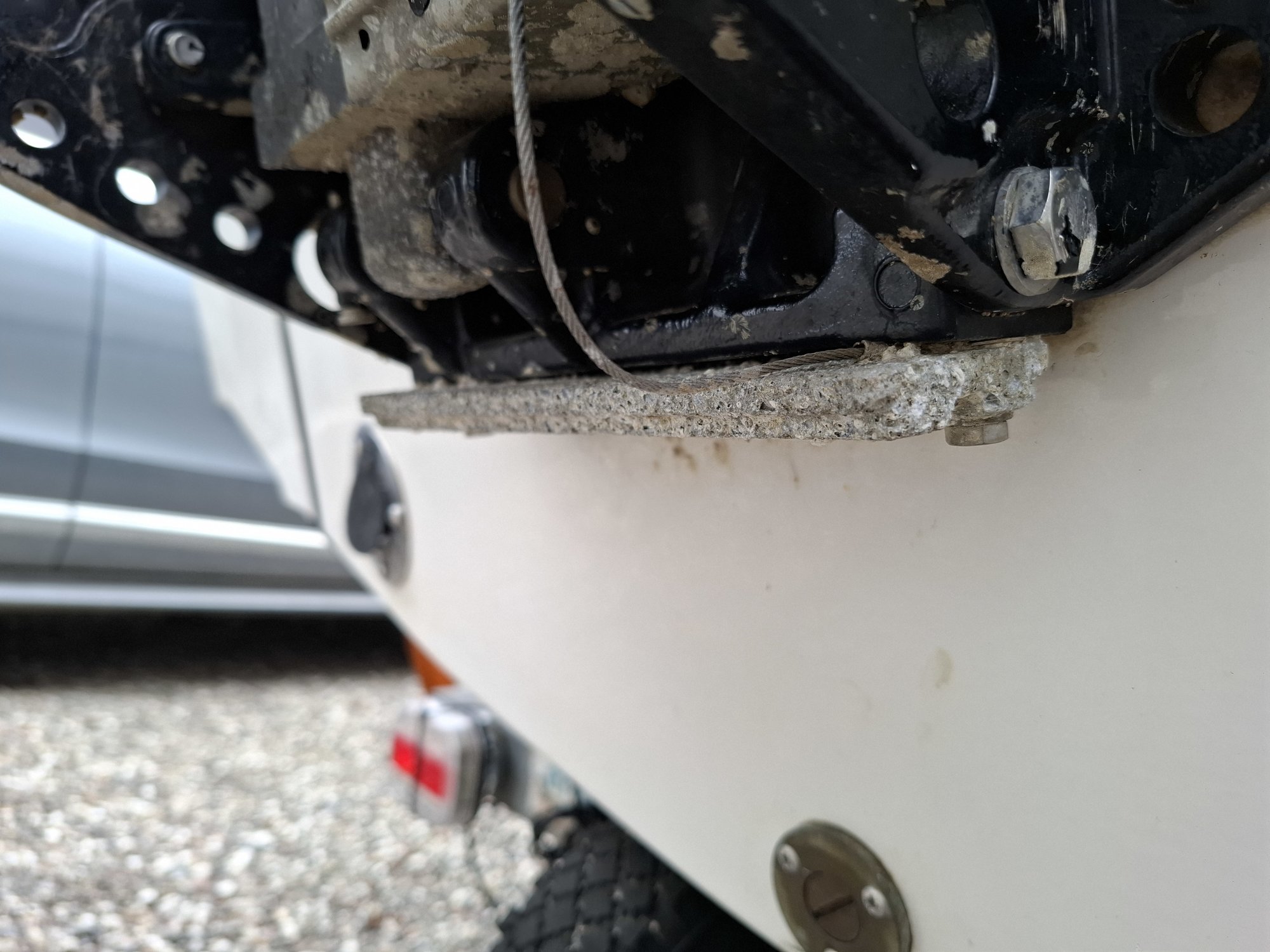

Hej! Jar köpt en Uttern från Linköping. Alzo båten har varit på insjön. Nu kommer den sjösättas i Nynäshamn.
Behöver man byta dom som står på båten, typ halvslitna? Och mot vilken metall?

Ja. I Östersjön skall du ha Aluminium.
Zink fungerar också men Aluminium sägs vara bäst.
Viktigt med god kontakt mellan anoden och metallen som den sitter på.
// Mats W

Dom offeranoderna som nu sitter på tycker jag ser ut att vara förbrukade, eller näst intill iallafall.
Zink eller aluminium beror ju på salthalten i vattnet.
Som redan sagts rekommenderas offeranoder av aluminium, det lär vara mellan 5-7 oo/o i salthalt utanför Nynäshamn, så då skall det vara aluminium.
Byte… jag byter varje säsong inför sjösättningen vi seglar ju i en elektrolyt med koncentrationen 30-35 oo/o i Skagerack, så då är det zink som gäller.
Ja svar på din fråga, så brukar det rekommenderas att bytas när offeranoderna när hälften av materialet har förtärts, på en säsong här i Skagerack så brukar det sällan bli någon tveksamhet då mer än hälften av offeranoderna har försvunnit innan torrsättnigen på senhösten.
Det kan ju vara bra om du säter på nya offeranoder innan sjösättningen i Östersjön, och så ser du sedan till hösten hur mycket som förbrukats.
Det har redan påpekats, men tål att upprepas, det skall vara rent från färg i anläggningsytan mellan offeranod och den delan som skall skyddas.

Du bör byta alla anoder inkl. trimfenan under antiventilationsplattan, de är förbrukade.
Köp helst orignal de gör mer nytta och de skall förbrukas och inte målas med något.
Vissa ickeoriginal kan vara återvunnen zink eller aluminium som kan vara legerad med koppar och järn som kan förvärra korrosionen istället för att förhindra.
I Östersjön från Sandhammaren/Hanöbukten och uppåt gör aluminiumanoder bäst nytta.
Se till att alla "jordkablar/vajrar" är hela och har god kontakt med gods.

Sista frågan. Den nedre plattan är helt slut och kommer att bytas men dom sido kilar ser utt helt ok och tänker man lämna dom kvar. Misstänker att dom är zink anoder, men vet inte.
Om det är så hur kommer dom leva tillsammans, zink med alu🤔
Tack!
Dom ser ut att vara minst lika slut som den under fästbyglarna.
Byt alla, man ska inte blanda anoder av olika typ på samma motor/båt.
Effekten kan utebli och i vissa vatten kan det bli värre...

Ja, det verkar dålig idé att lämna kvar dom gamla

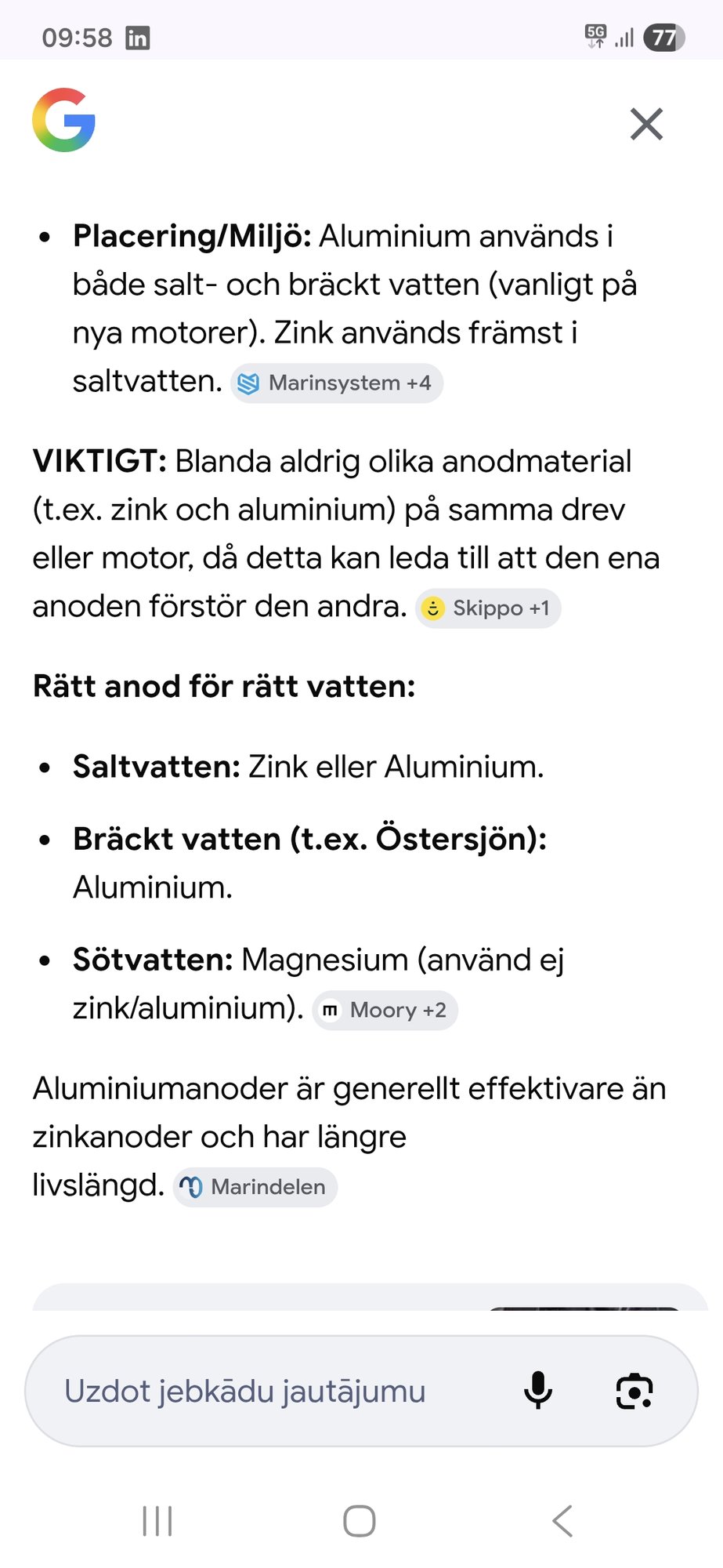

Vet inte vad det var för sökresultat ovan, kan det vara den j...a AI🤣
I stort sett rätt men aluminiumanoder har inte längre livslängd än zink, vet inte riktigt vad som menas med det utlåtandet🤔

Just det, Byt ALLA!
