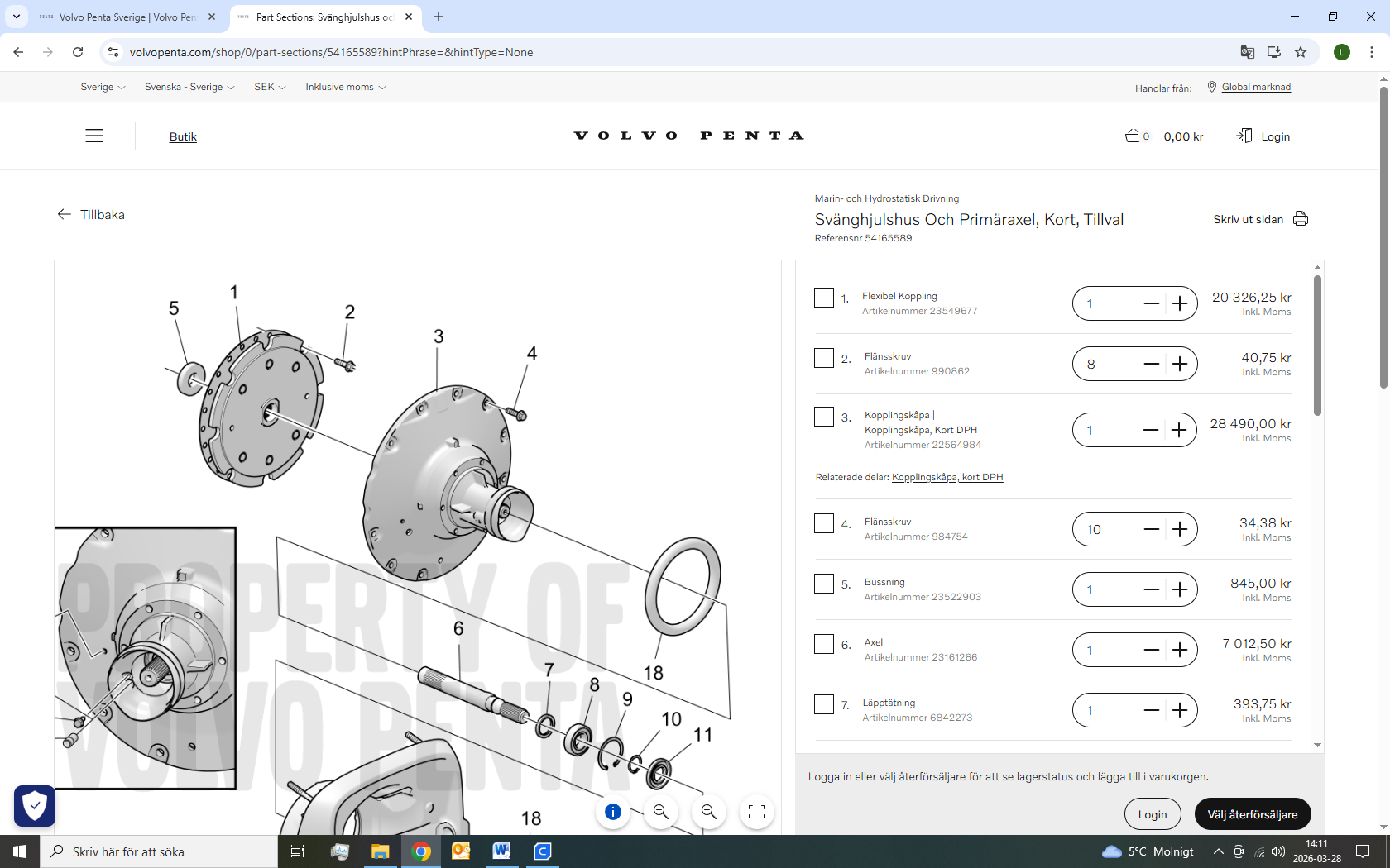

Kan det vara drivskiva/flexikoppling?
Men räcker det med 5000 kr...
Redigerad av Mercury_44XS
skall kolla med honom men han hittade inte kvittot, det var nog 10,000 inte 5 --- är  det en vanlig slitagedel ?
2 minuter sedan skrev plover:
Ja, det är en slitdel men 600 h verkar tidigt om det är normala förhållanden men i förebyggande syfte kan man ju passa på när motorn ändå är ute. Ofta kollar man statusen på denna del om motorn är utlyft ur maskinrummet.
Finns olika typer och utföranden och den vanliga ser ut som en kopplingslamell utan belägg som skruvas fast i svänghjulet.
Oftast är det fjädrarna som börjar skramla eller rostskador på inner och ytternav på ovanstående utförande.
https://www.dam-marine.com/fr/accueil/43824-volvo-penta-d4-225a-d4-260a-d4-300a-flywheel-housing-primary-shaft-extended-618a360b.html
Nr 3 på bilden.
Sedan finns det utförande med vulkansierat gumminav (Mercruiser).
https://www.mercruiserparts.com/engine-couplers-flywheel-mount
Jag tror inte Volvo Penta har något liknande utförande.
Finns ytterligare utföranden som denna:
https://www.shipoutletstore.com/en/damper-plate-flexible-coupling-volvo-penta-2188231.html
Kan vara detta utförande som ersatt tidigare "kopplingslamell" men lite osäker, verkar kosta ca 17 000–18 000 kr.
Ser nästan ut som det är BW splines i navet och den är tillverkad av Centa...
Volvo Pentas egna reservdels katalog är inte optimal om man inte är inloggad som ÅF, man ser vakren priser eller om artikeln är aktiv eller ersatt av någon annan del.
//Pär

Är det denna (nr. 1 på bilden) Du menar?
Ja det är den men hittade även någon äldre version som såg ut som en vanlig kopplingslamell utan belägg i första länken och kostade 1892€...
3 minuter sedan skrev Mercury_44XS:
Den artikel som Din första och även tredje länk refererar till har, enligt länkarna, art. nr. VP 23549677 och är den artikel som jag klippte in i mitt förra inlägg.
