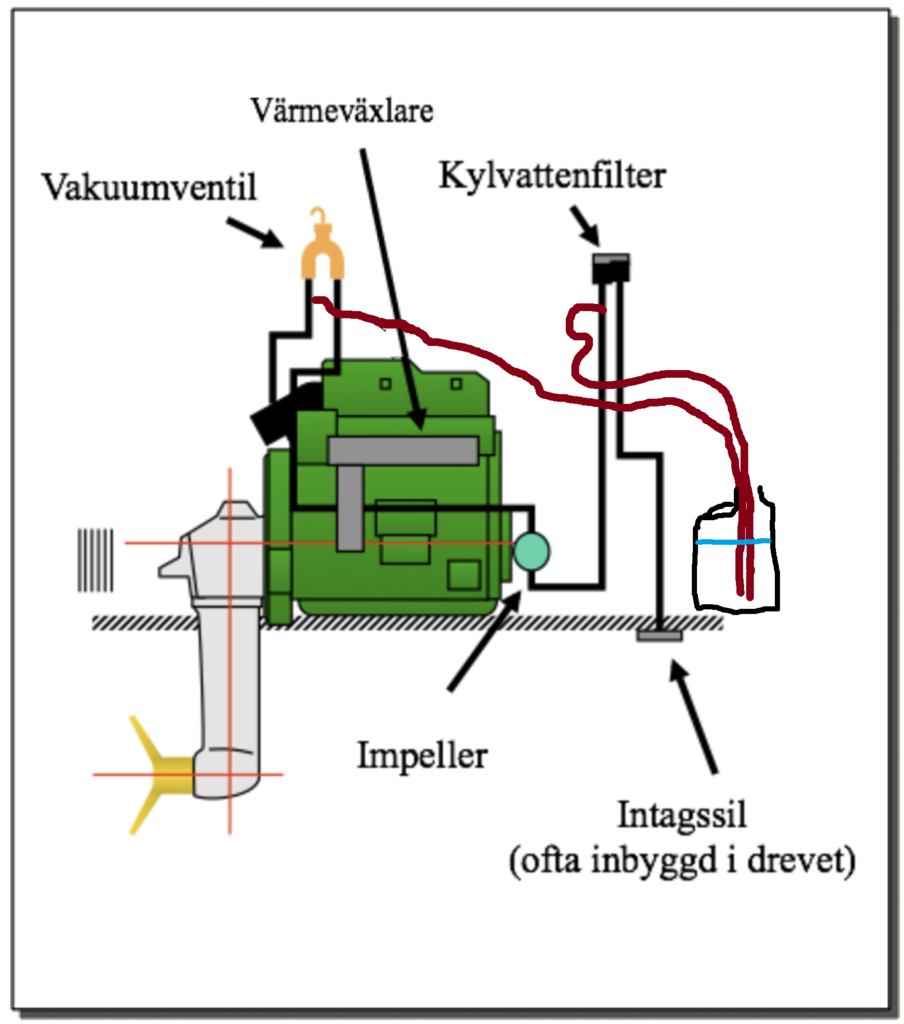

När vi vinterkonserverar så har har vi trevägsventiler före vattenpumpen och före avgasknäet så att vi kan köra runt glykolen, men då får vi ju ingen glykol/kylning i avgasslangen och  i ljuddämparen. Det mesta vattnet blåser ut med avgaserna om man varvar upp lite och det lilla som blir kvar skadar inte vår ljuddämare som är i gummi. En plastljuddämpare tar inte någon skada av lite vatten som fryser, men man måste vara lite mera försiktig så att den inte hinner bli varm och smälter.
Så här!
Du måste ju ändå köra glykol genom motorn när du använt båten och då är det ju bra att ha en lösning med trevägsventiler.
Så här!
