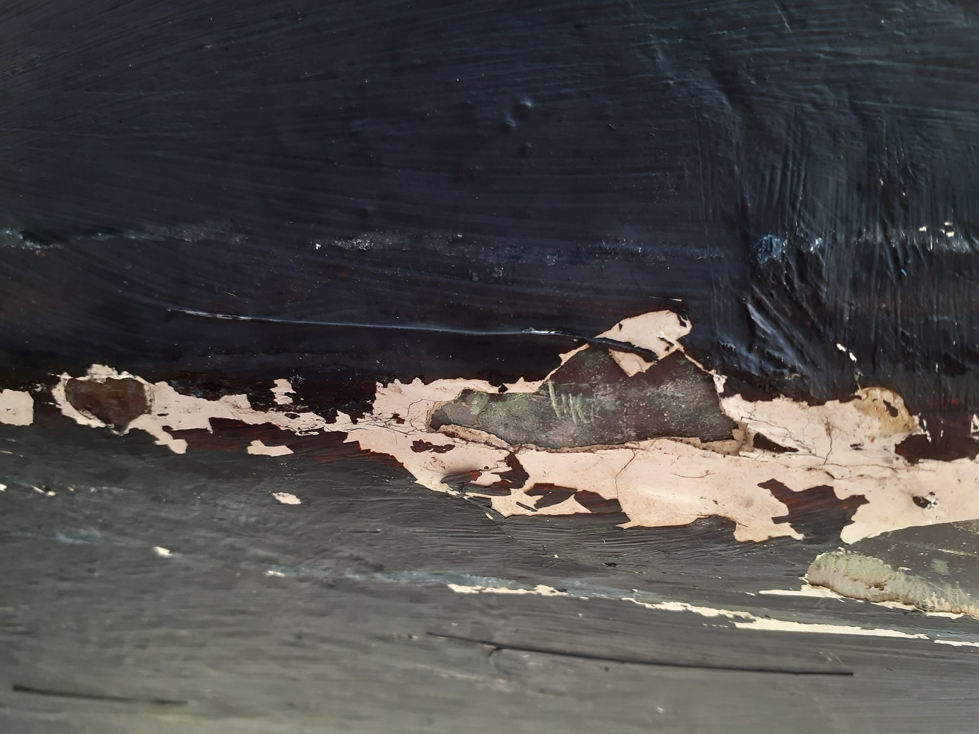

TubiFast 5 Postad 13 April 5 timmar sedan skrev Hybro: Båten sjunker inte denna sommar bara för att du endast lägger på lite "tätningsmedel" på den lilla skadan. Duger gott med någon färg. Huvudsaken lär vara att hindra vatten att ev tränga in lokalt i laminatet Sen när du tar upp båten till hösten, har du gott om tid att köra hela programmet oavsett hur du väljer att göra. Gör det då ordentligt så kan du ställa ut båten för visning och bedömning på forumet och i hamnen - Ha en trevlig sommar på sjön... Det låter fint även om alla här inte håller med. Och tack detsamma. Jag tittade på skadan igen, eller rättare sagt skadorna, och jag är inte hundra på att det är fibertrådar som syns i det inringade området, men det kanske det är. Förutom det ser det iallafall ut som att det bara är ett tjockt lager färg som har lossnat, då det blågrå området är helt slätt. Dela detta inlägg Länk till inlägg Dela på andra webbplatser
Hybro 1 376 Postad 13 April Får nog pudla. Detta ser ut att vara en ordentlig krosskada. Alltså allvarligare än ett ytligt avskrap om än begränsat. Tveksamt om det går att säkert få vattentätt för senare åtgärd, enligt vad jag skrev ovan. 3 Dela detta inlägg Länk till inlägg Dela på andra webbplatser
Mercury_44XS 752 Postad 13 April 13 minuter sedan skrev TubiFast: Jag tittade på skadan igen, eller rättare sagt skadorna, och jag är inte hundra på att det är fibertrådar som syns i det inringade området, men det kanske det är. Förutom det ser det iallafall ut som att det bara är ett tjockt lager färg som har lossnat, då det blågrå området är helt slätt. Jo din båt har varit med om en eller flera grundstötningar och det ser ut att vara "lagat" sedan tidigare men dessa lagningar har släppt av olika anledningar som t.ex. att det inte varit torrt när de lagat. Det är glasfiberlaminat som syns under gelcoatsläppen, det som är gråblåfärgat och gelcoaten är sprucken långt utanför det område där det släppt. På nedre bilden kan man se ett tjocktlager spackel av något slag, svårt att se vad det är för spackel men det kan vara gelcoatspackel lika väl som det kan vara vanligt 2K bilspackel. Det ser även ut som det lagt spackel rakt ovanpå gammal bottenfärg. Inom den röda markeringen ser det även ut som ett hål eller mycket tunt laminat. På något ställe tycker jag att det ser ut som någon varit framme med 2K glasfiberspackel som man köper i bildelsaffärer. Tyvärr inget du kan snabblaga med lite gelcoatspackel/gelcoatfiller utan detta måste slipas bort för det sitter löst ovanpå laminatet och fyller du bara upp med gelcoatspackel så kommer det att släppa igen. Hur lång tid det kommer sitta kvar är svårt att säga, det kan röra sig om dagar eller om du har tur några veckor. Man måste slipa så pass att man kommer ner till det ursprungliga glasfiberlaminatet och alla sprickor i gelcoaten försvunnit. Därefter får man börja kolla befintligt laminat och leta efter sprickor i laminatet som uppstod vid grundstötningen. Är det sprickor i laminatet måste dessa slipas ner och lagas med glasfibermatta, polyester och härdare. //Pär 2 Dela detta inlägg Länk till inlägg Dela på andra webbplatser
ChristerN 2 837 Postad 13 April 4 minuter sedan skrev Hybro: Detta ser ut att vara en ordentlig krosskada. Alltså allvarligare än ett ytligt avskrap om än begränsat. Ja, det där var värre än jag också trodde. Svårt att bedöma djupet på skadan utifrån bilden. Kanske blir till att använda spackel eller tom polyester och väv. Dela detta inlägg Länk till inlägg Dela på andra webbplatser
TubiFast 5 Postad 13 April Okej, då vet jag vad som gäller. Ska höra mig för om det finns någon i närheten som kan åtaga sig jobbet, och om inte så får jag försöka mig på det själv. Dela detta inlägg Länk till inlägg Dela på andra webbplatser

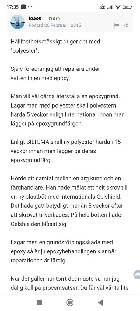

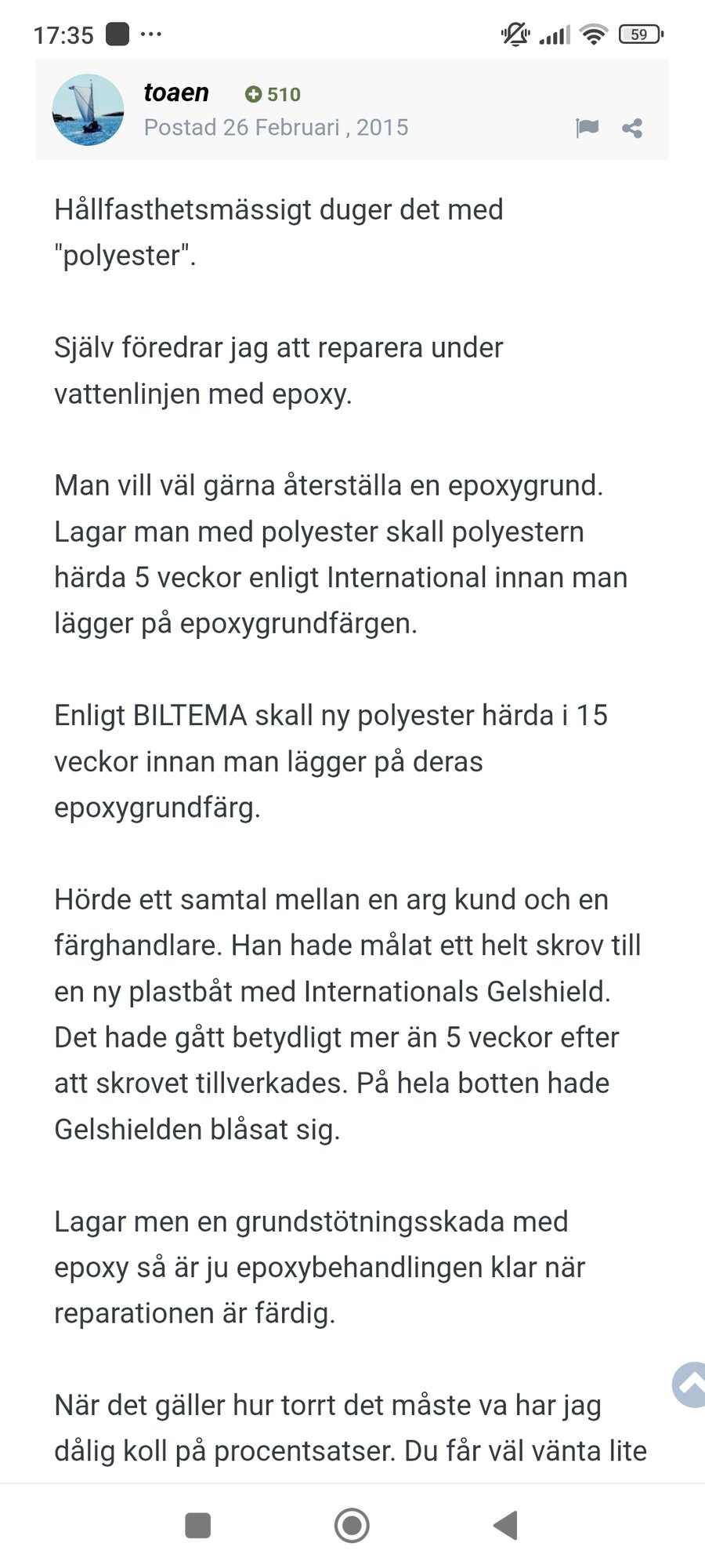

Boanjohan 726 Postad 13 April (redigerade) Epoxi vs polyester. Nu var vi där igen...... Jag dristar mig till att våga sticka ut hakan och påstå att detta inte är helt korrekt, eller att det till och med är helt fel att påstå att epoxi inte kan (bör) användas på polyester och att de inte hör ihop. Verkligheten är inte så enkel som att lika funkar bäst med lika (polyester på polyester) som ofta förs fram i olika forum etc, eller för den delen att epoxi alltid är bättre. Vill man förenkla verkligheten och antar att all gammal polyester är fullt uthärdad så kommer ett nytt polyesterlaminat endast vidhäfta med limning till till den gamla polyestern, den nya ohärdade kan inte binda kemiskt till redan härdad polyester. Polyester är rätt dåligt som lim, även mot polyester, medan epoxi är otroligt bra lim mot de flest material inkl polyester. Det är fakta och går att läsa sig till via facklitteratur. Men verkligheten är inte så förenklad och i verkligheten är det tydligen så att polyesterlaminat tar väldigt låååång tid att härda ut helt och fullt 100% (= inga öppna molekyler finns kvar) vilket gör att om man lagar polyester med polyester så kommer polyester sannolikt att till viss del kunna binda kemiskt och till viss del limma. Har läst att även flera decenier gammal polyester sägs kunna ha viss andel öppna molekyler som medger kemisk bindning. Nu till kruxet, ju äldre laminat desto mer limmande vidhäftning kommer en lagning alltså bestå av och desto mindre bindande vidhäftning. Exakt var på en skala av hur stor andel av vidhäftnigen som kommer ske genom kemisk bindning och hur stor andel som sker genom limning kan man inte veta. Som lim utklassar epoxi polyestern och kommer därför många gånger ge en starkare fog vid reparation om andelen limningen är stor. MEN...... det finns alltid ett Men. Den extra styrkan som eventuellt kan erhållas med epoxi har man mycket sällan nytta av (får nog anses vara empiriskt bevisat) och en polyesterlagning kommer hålla fullt tillräckligt (också empiriskt bevisat, annars skulle inga proffs laga med polyester). OCH som nämnts så är mekaniska egenskaper olika och kan påverka epoxilagning negativt beroende på omständigheter var lagningen görs. Därav finns ingen anlednig att betala dyrt och laga med epoxi ur ett rent hållfasthetsperspektiv eftersom det är bevisat sedan 1960-talet att laga fritidsbåtar med polyester är fullt tillräckligt (min personliga mening). Övriga nackdelar med epoxi har redan nämnts tidigare i tråden men man kan lägga till att det är mycket noggrannare med blandning av epoxi. Tycker mig sett fler forumtrådar där man misslyckats att få epoxi att härda än polyester att härda (pga fel blandningsförhållanden, omblandning, temperatur etc). Främsta fördelar med epoxi är bl.a. + Luktfri + Kan övermålas med epoxifärg direkt, om man vill epoximåla t.ex. botten. (Vilket inte heller är ett måste som många verkar tro) (polyesterlagning kan inte övermålas med epoxi på ett antal veckor, 5-10 veckor verkar vara vanlig uppgift från tillverkare). Jag är inte proffs på vare sig kompositer eller kemi, så viss friskrivning mot detaljer, men typ detta jag fötenklat lärt genom studier, studiebesök hos vissa kompositföretag etc som student och i jobb🙂 Någon med mer specialkompetens innom kompositers kemi och egenskaper får gärna korrigera om jag är ute och cyklar med något. Redigerad 13 April av Boanjohan 1 Dela detta inlägg Länk till inlägg Dela på andra webbplatser
