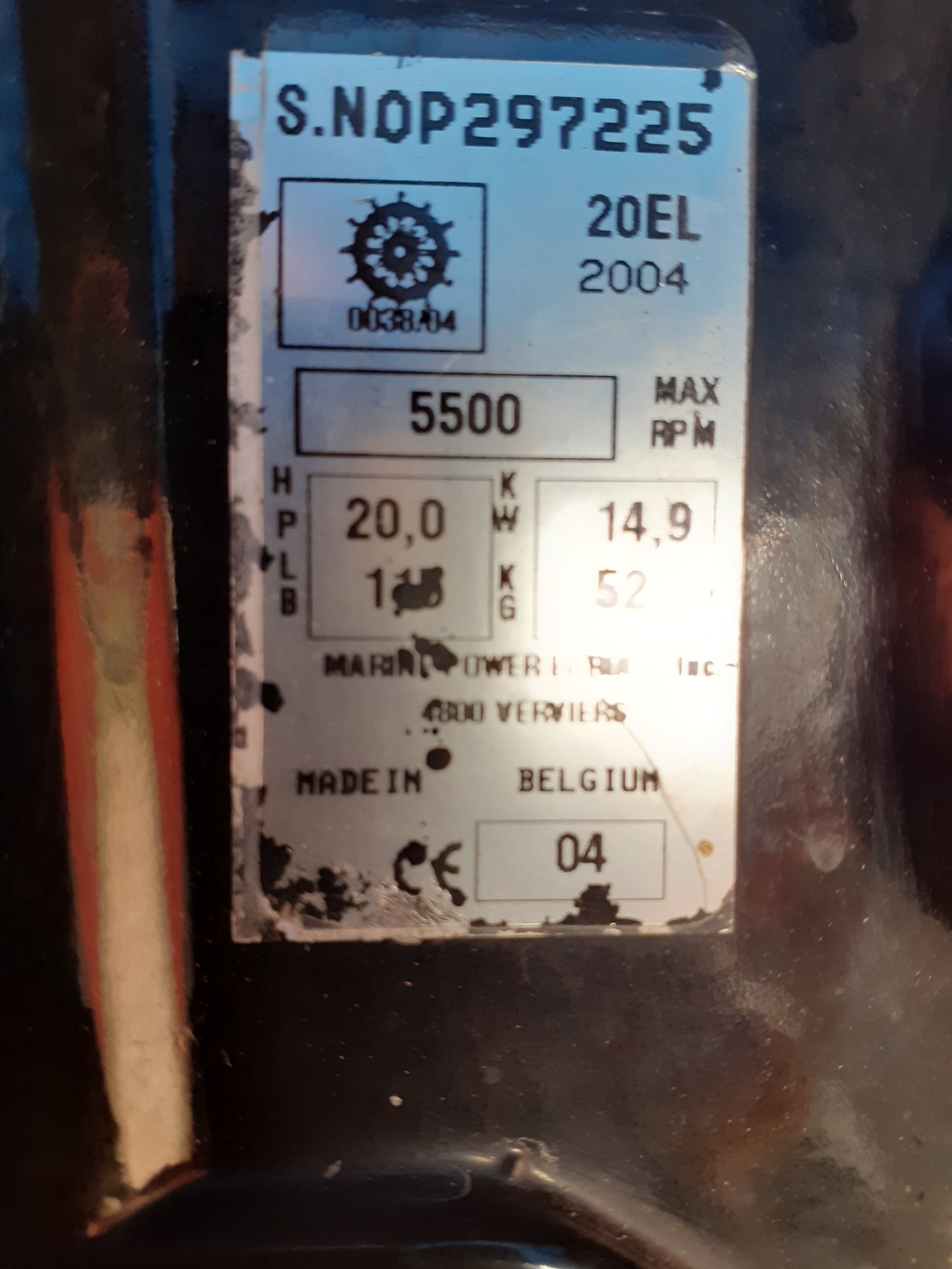

Vad är det för motor?
Ta en bild på typskylten så kan jag länka till en reservdelskatalog.

Det är en Mariner 2-taktsmotor, och de på verkstan skulle ta hem en impellersats.
17 minuter sedan skrev TubiFast:
Finns ganska många Marinermodeller med 2-taktsmotor, vet du inte modellbeteckning eller finns det ingen typskylt.

Länk till reservdelskatalog med sprängskisser.
https://www.marineengine.com/parts/mercury_marine_parts/sn/0P297225

Båten är en 435 FC och motorn är på 25 hk. Men kanske lite klent, det också, då rekommendationen är 30 hk. Får kolla vad det står på propellern sen, nu är båten på verkstad för service av motorn.
Jag har ingen instruktionsbok, men hittade den här:
https://www.scribd.com/doc/70536691/MAriner-20-25-hp-manual-11046910-1
