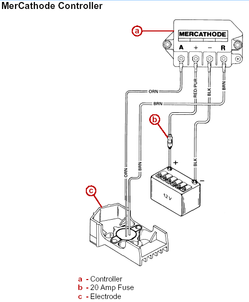

Mercury_44XS 490 Postad 10 November , 2025 Ser genast en skarvning på en av kablarna, bör inte skarvas och speciellt inte med den typen av kabelskor/skarvhylsor som kan glappa. Det är mycket viktigt att MerCathode är korrekt inkopplad, se nedan Måste vara ansluten direkt till batteriet, inte över huvudströmbrytare eller annan källa. Måste vara jordad direkt i batteriet. Följ den gula kabeln som är "hemmadragen" vart den tar vägen, den måste dras direkt till batteriet. Alla jordkablar skall vara svarta på Mercruiser elsystem. Använd helst oisolerade kabelskor och sätt krympslang på dessa. Trä krympslangen på kabeln först, sedan kabelskon och pressa ihop denna och sedan dram man fram krympslangen och värmer den så den krymper. De med plast över är enligt mig helt värdelösa och blir dåligt pressade p.g.a. den hårda plasten och billiga kabelskotänger. Så här ser mina kabelskor med krympslang ut: Jag tycker detta är mycket smidigare och tar ingen plats om det trångt samt är "idiotsäkra" och glappfria. //Pär 1 Dela detta inlägg Länk till inlägg Dela på andra webbplatser
