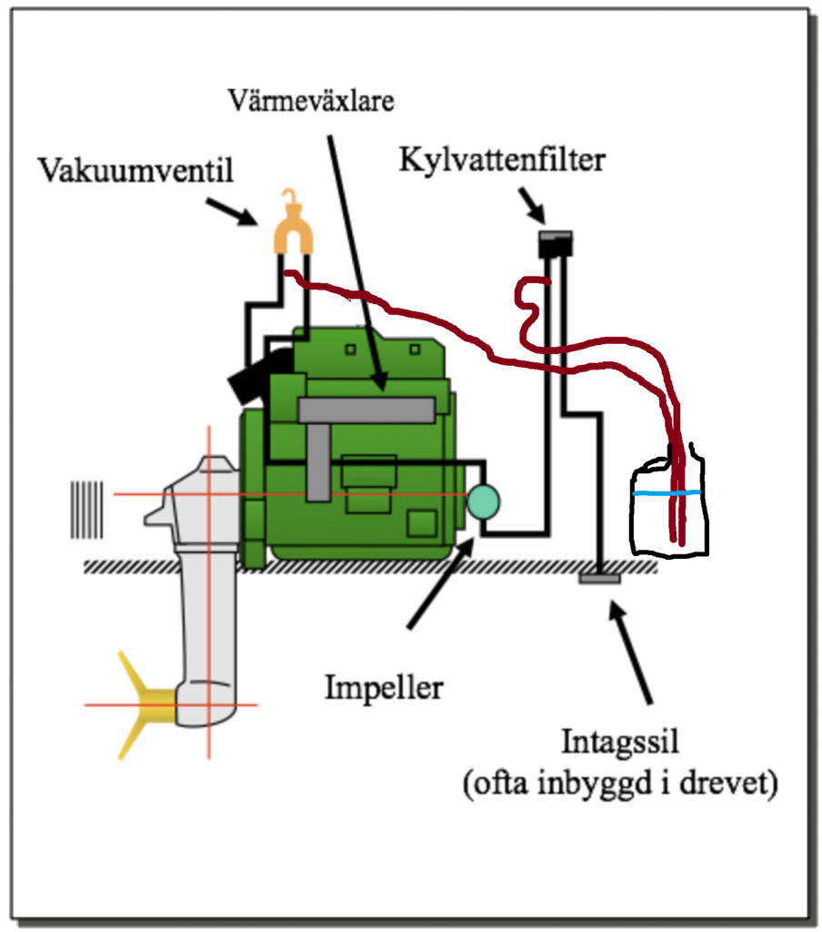

Det är väl ändå ganska tveksamt om el är billigare än glykol även om jag håller med om att det skulle vara lite bekvämt. Vi har trevägsventiler vilket underlättar konserveringen väldigt mycket. (Vi har slutet kylsystem.) Personligen tycker jag det är ett bättre alternativ än att slösa el.
Jag har skrivit om det här.
Lånat bilden från:
https://dieselmaskinsportalen.se/dieselmaskinsportalen/Kylsystemets_sekundarkrets.html
Vi använder två liter koncentrerad glykol som späds 50/50 vid konservering.
Ordinarie pris på båtaffeären runt 300:- kr för 4 liter koncentrerad propylenglykol.
Årlig kostnad 150:- kronor.
(Det finns även billigare glykol, Biltema hade 12 litersdunkar för runt 600:- kronor tidigare vet jag.)
Vi kan ta tillvara på ungefär 4 liter glykol vid konserveringen som sedan måste toppas med en liter ny glykol till nästa säsong. Då kostar konserveringen 75:- kr/år. 75:- kronor räcker väl till ungefär 150 timmars drift av en 180 W frostvakt. Ett par trevägsventiler, några nipplar och lite slang kostar iofs. en del. Har för mig att vår installation kostade 600:- kronor men jag skulle gärna lagt 1000:- kronor för att få den förenklingen.
Man måste ha lite koll så att ljuddämparen inte kan frysa sönder. Vår är i gummi och dessutom blåser vi ut vattnet med ett gaspådrag, så för oss funkar trevägsventilerna jättebra.

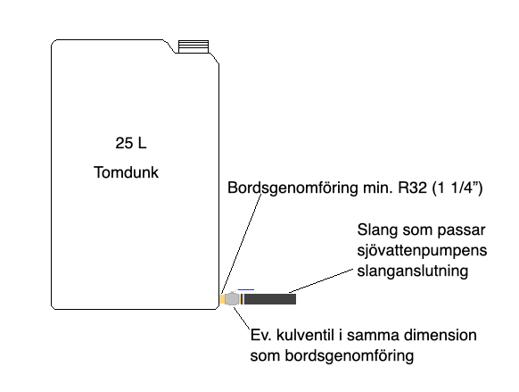

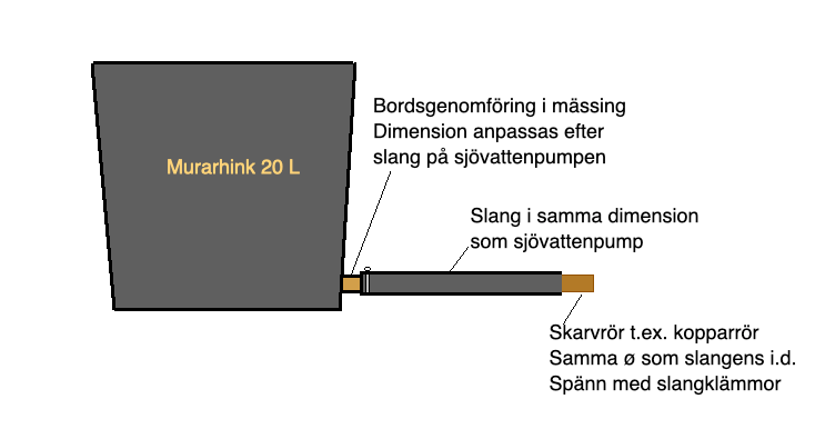

Jag kopplar alltid glykoldunken till sjövattenpumpen på motorn om det är Bravo drev och det har jag gjort sedan 1988-89 då de introducerades. Man kan även använda en murarhink.
Glykoldunken ställer man på däck och ansluter slangen till sjövattenpumpens ingång, sedan bara att öppna ev. kulventil och starta motorn. Det som kommer ut från drevets avgasutsläpp samlar man upp i en större brukbalja och det kan man återanvända nästa säsong bara man silar bort ev. skräp/rost och kollar frostskyddsnivån samt fyller upp så det finns tillräckligt.
Man kan ju höra med grannar i samma hamn som har ungefär liknande motor/drev så kan man dela.
Konnserveringsdunk:
Konserveringshink:
//Pär
