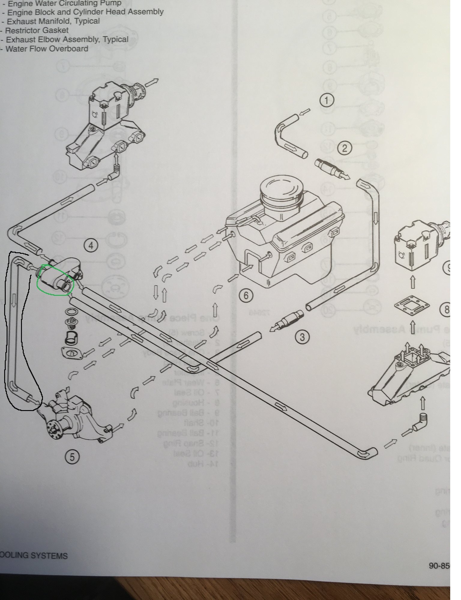

Här kommer en reservdelskatalog för det serienummer som finns angivet.
Där kan man hitta tömningspunkterna, sitter en på vardera sidan av motorblocket.

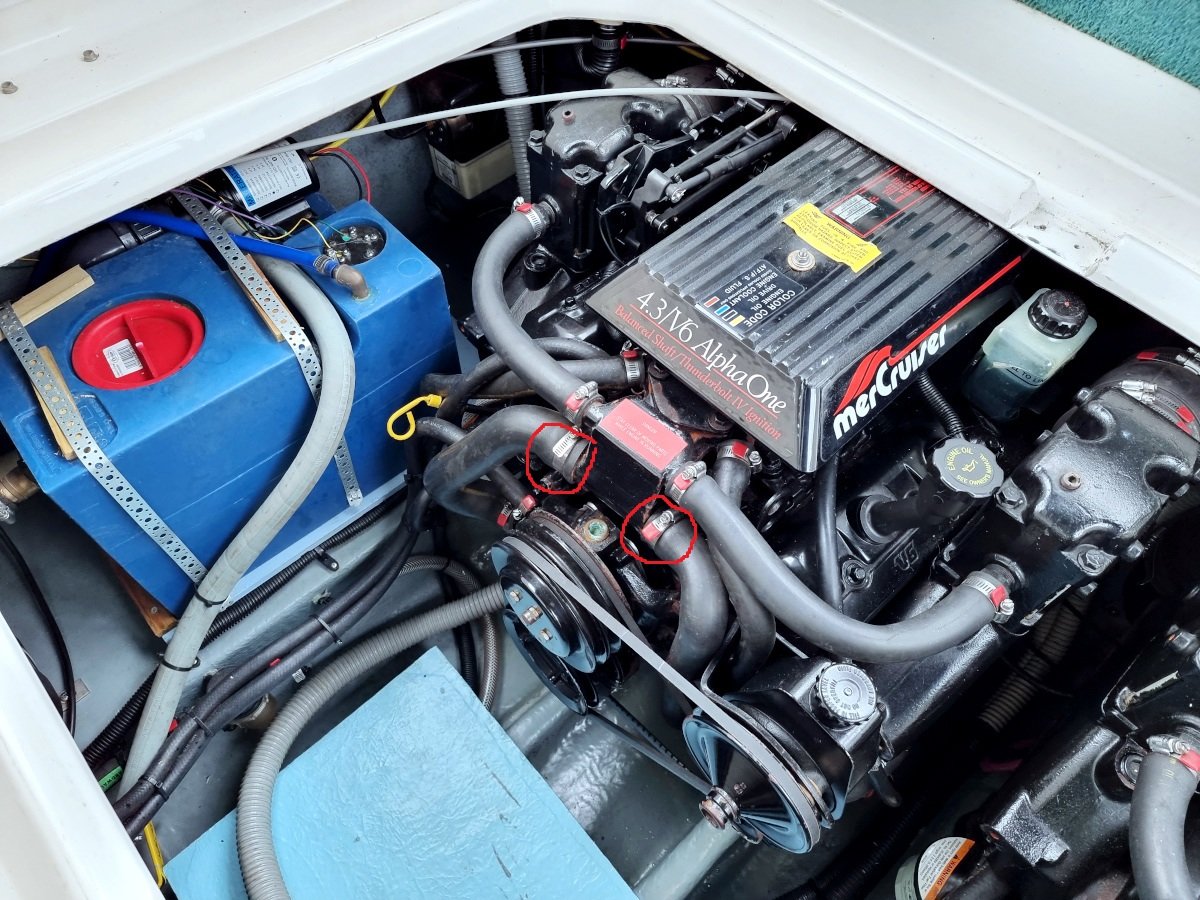

iaf fick jag problem såklart med den blåa pluggen som sitter på limpan. vet inte om muppen förut spänt den med verktyg men när jag skulle få av den så knäcktes "öronen" så nu vet jag inte hur jag ska få av den, några tips ? :)
mvh,
Ja är örat på avtappningen knäckt så kanske man kan få tag i resterna med en bra polygrip eller Chanellock tång (papegojtång), går inte det så är det bara att lossa slangen och tömma på så sätt.
Lite bökigare men det går att göra så.
Sen får du köpa en ny avtappning, du har ju reservdelskatalog nu😉

Yes okej får man ut lika mkt vatten om man lossar slangen istället? Provade med vanlig polygrip och de gick inte så jävla trångt där nere. Kanske en papegoja e bättre?:p
Ja det beror ju på hur motorrummet ser ut hur trångt det är men det brukar vara svårt att få grepp och det beror lite på hur mycket som är kvar av skallen på avtappningen.
Har du ingen "papegoja" så känns det lite onödigt kanske men det är jävla bra tänger om man köper original.
Man får ut ilka mycket vatten ur avgaslimpor och avgasknän om man lossa slangen men vattnet som är kvar kommer att spruta/skvätta mer när man lossar slangen. Det är därför som de satt avtappningar på inkommande vatten till limporna, förr var det alltid lossa slangarna...
På denna sida i reservdelskatalogen hittar du nya avtappningar:
"Exhaust Manifold & Exhaust Riser"
Kan ju vara så att någon förre ägare limmat dit avtappningarna p.g.a. tappat packningarna eller tyckt det ska vara både hängslen och livrem...
Brukar inte sitta hårt och drar man för hårt drar man sönder packningen som helst skall bytas varje gång man tappat ur.

Hittade en bild i mina böcker på hur vattnet flödar med sjövattenkylning och Alpha One:
Är samma princip även om det är en V8.
Finns säkert online, googla på "Sea Water Flow Diagram Mercruiser V6"  eller "Raw Water Cooling Mercruiser V6"
Men detta är endast för motorer med Alpha One drev, är det Bravo sitter sjövattenpumpen på motorn och drivs av remmen.
//Pär
