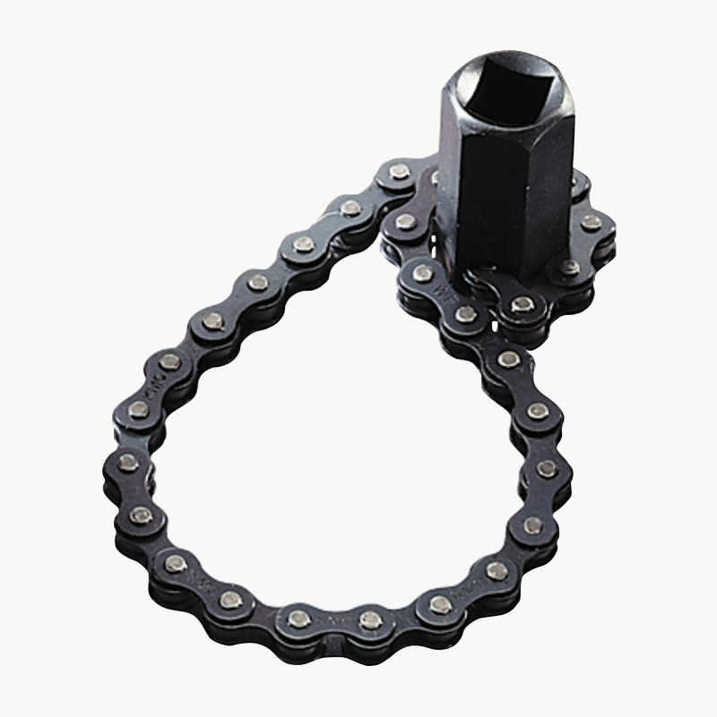

När det gäller att byta oljefilter så är mitt favoritverktyg en oljefilternyckel som man sätter på hylsnyckeln (se bilden). Hänger dock på att man vet vilken form filtret har; i mitt fall (VP MD7) finns det två olika typer så jag har två nycklar. Detta plus oljeabsorberande duk gör att det går snabbt och smidigt att byta.
