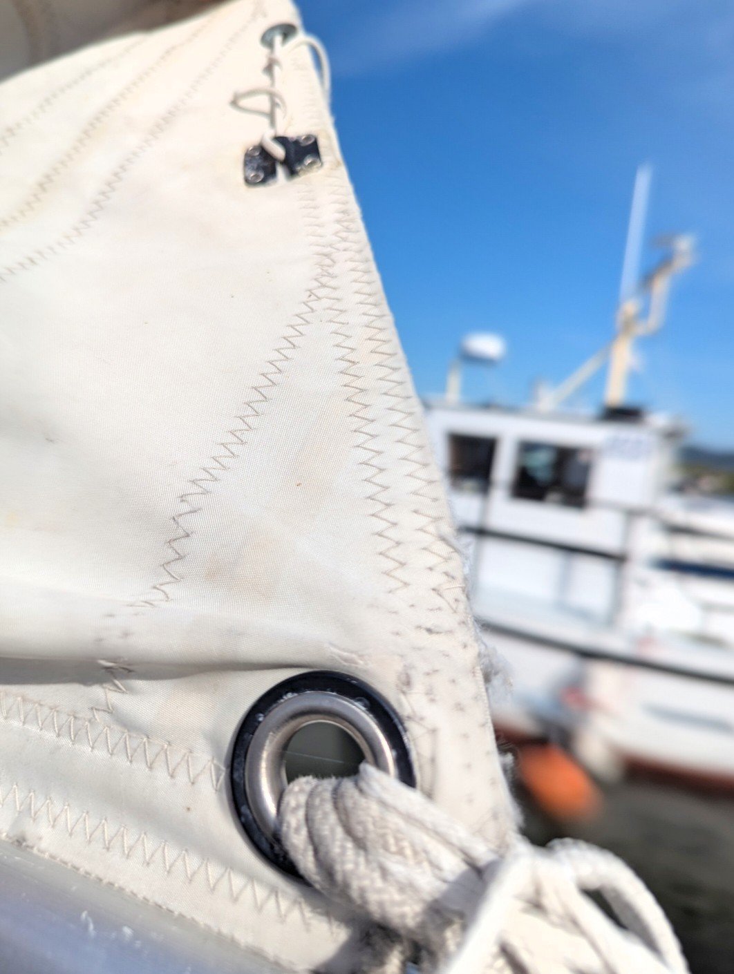

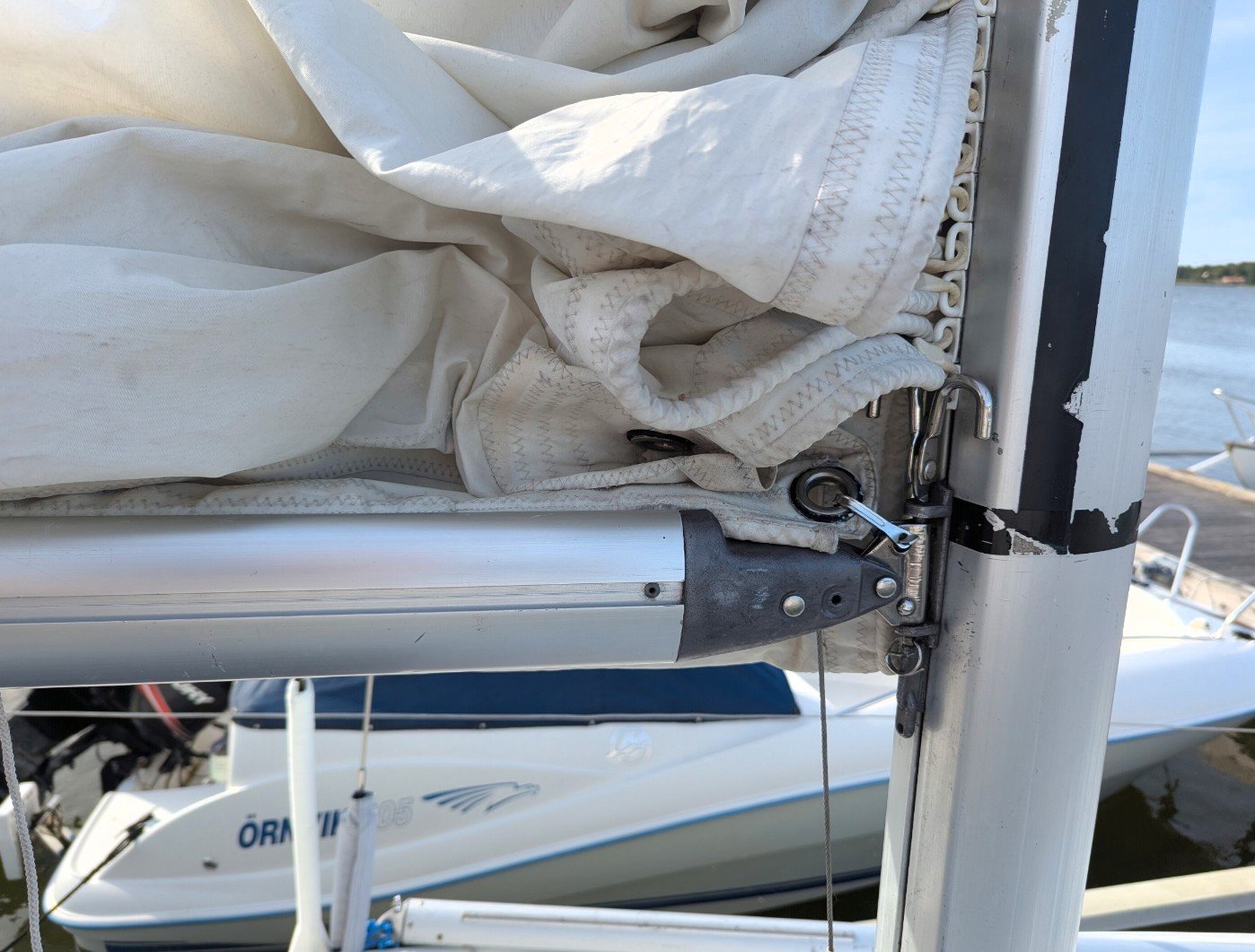

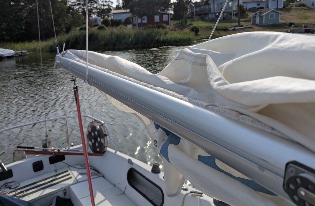

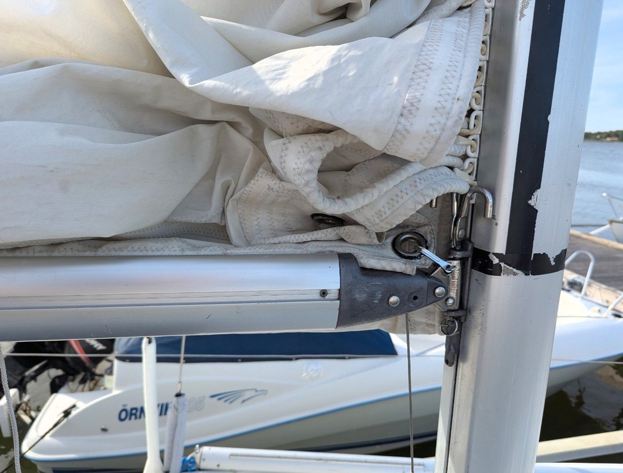

Nybörjare här. Har varit ute och testseglat själv för första gången, enbart storsegel. Det som gör mig lite fundersam är, sitter det verkligen rätt i bommen? Och jag har läst lite angående revning, men förstår inte alls hur det ska sitta.. det känns lite konstigt detta.
Det ser ut som det sitter rätt, men en bild när du seglar hade gett bättre svar.
Det finns lite olika varianter hur man gör, men det går inte att svara på vilket system du har (bindrev, revkrokar, snabbrev, singelrev…) utan en bild på hissat segel och bilder på bommens båda ändar.

Såg nu att det är revkrokar.
Pass på att byta ut rostiga schackel till rostfritt. Du behöver bara ett vid skotfästet.

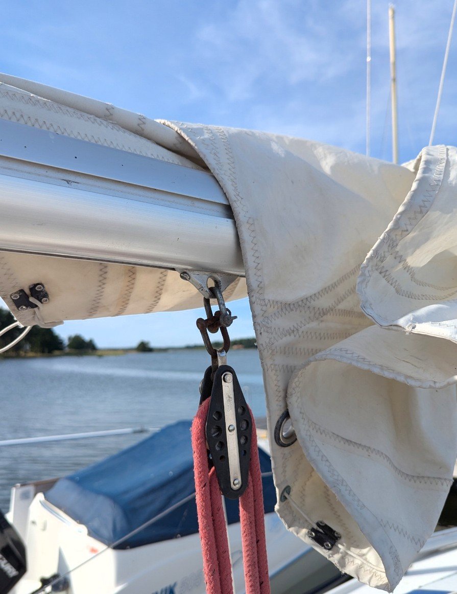

Nu ska du få ett viktigt tios för den här båtmodellen. Det är vanligt att man upplever att storen inte går att hissa i topp, eller att det är väldigt trögt. Det kan då bero på att bommen, när den ”parkeras” med dirken i akterstagets, skotas för att inte fladdra i vinden. Men när seglet ska hissas (och dirken lossats) så är skoteet för kort för att storen ska kunna hissas i topp! Bommen hålls nere av skotet. Man måste alltså: lossa dirken, sen skotet, för att kunna hissa!

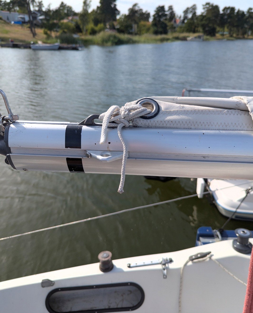

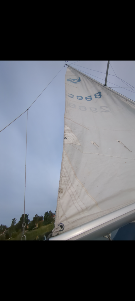

På den fjärde bilden ser du en skjutbar "grej" - på min båt jag har satt den längre in på bommen (dvs närmare masten) och av bild 1 att döma verkar det som grejen på din båt då borde sättas i höjd med storskotet på bommen. När jag revar binder jag den tamp som jag har vid första revet i seglets akterlik (dvs seglets ytterkant bakåt) genom "grejen" och runt bommen och knyter ihop med tampen igen. Då kan inte seglet glida fram på bommen vid revning och förstås att seglet bundits ned och blivit mindre men således också kan spännas upp med storfallet. Innan seglet spänns upp fästs förstås mastliket i revkroken (vid bomfästet).
"Grejen" på bommen blir skjutbar om du lossar lite på skruven som också syns på bild 4.
Det finns snyggare och enklare sätt att reva men då måste jag installera lite fler och längre tampar, och det har inte blivit gjort (än). Men lösningen funkar men blåser det mycket, som det ju brukar när man vill reva, så är det bra att vara två i båten.

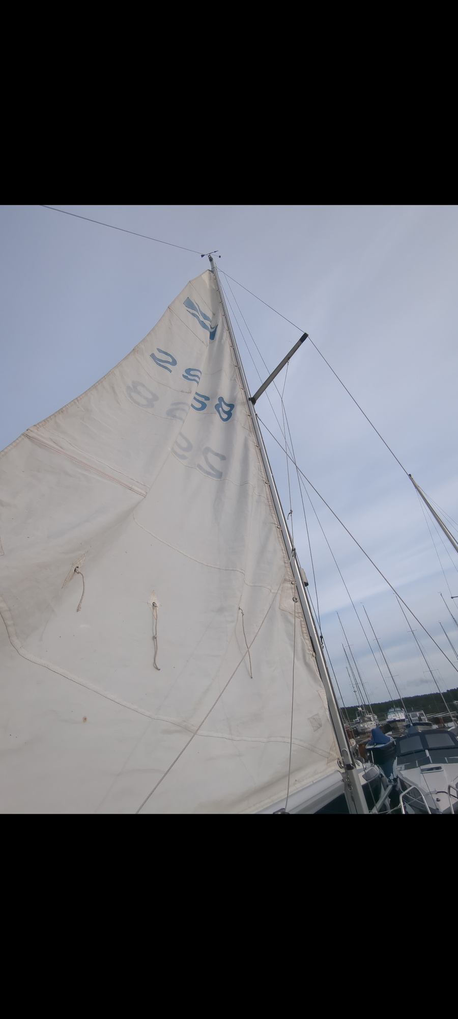

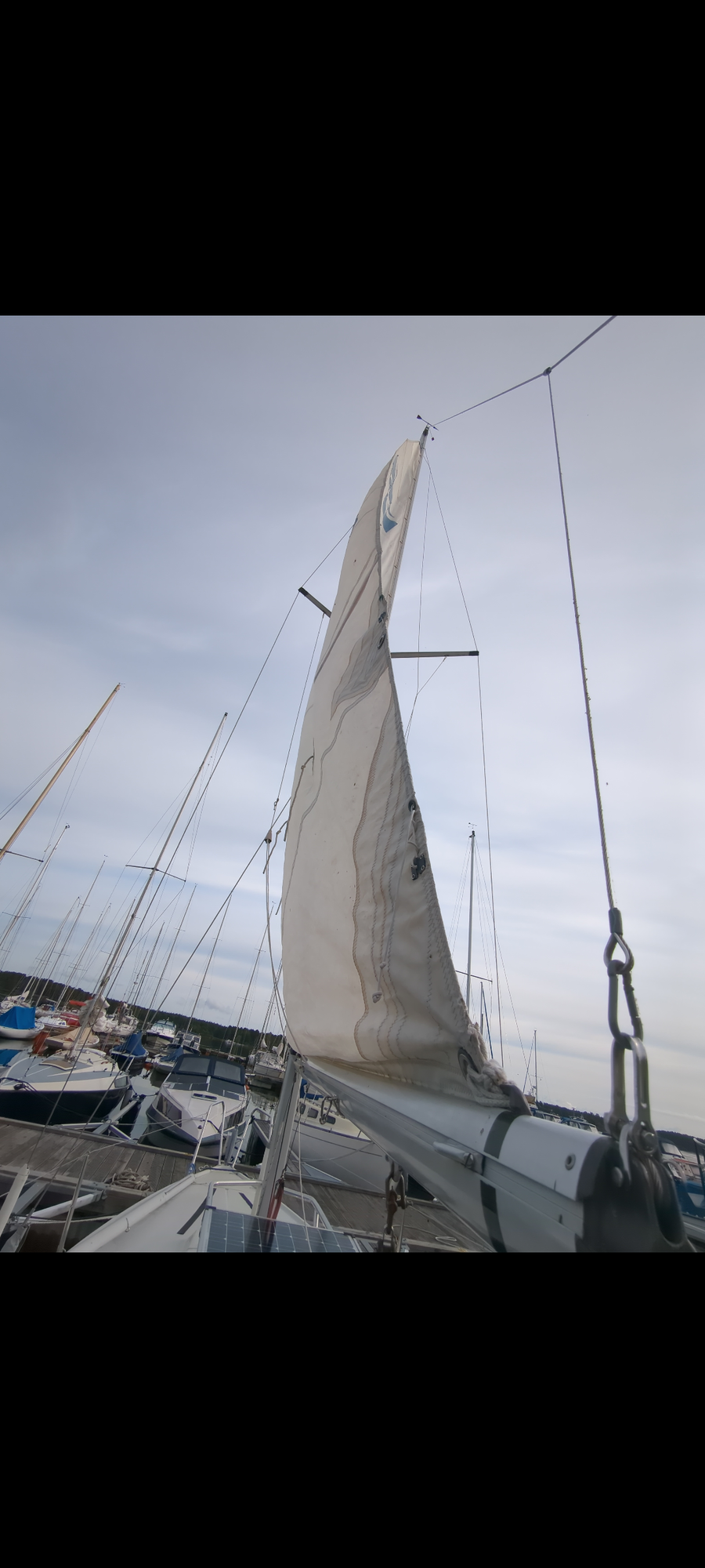

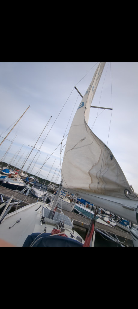

Tusen tack för alla svar. Haft lite uppehåll men här är ett par bilder iaf. Ser det ok ut? Hissat till max.
Det är rynkor i seglet vid masten vilket jag tycker ser ut som att seglet inte är tillräckligt spänt. Gjorde du som AndW skrev ovan i tråden? Om inte, testa det. Om det fortfarande är rynkor, så testa att använda vinschen för spänna upp seglet sista biten. Jag behöver göra det varje gång på min båt (ej en Maxi77a men ungefär lika stor).
Obs! Dra inte hårt med vinschen utan att först gå igenom nedan punkter!
När du ska hissa storen släpper du dirken, storskotet, uthalet och kicken. Särskilt uthalet och kicken är lätta att glömma men med dessa hårt ansatta kommer du aldrig få seglet i topp utan att vinscha så hårt att du riskerar att skada seglet.
Du vill att toppen av seglet precis kommer upp till den svarta linjen i masttoppen, på bilderna har du ca 10cm kvar. Om du släpper på alla trimkontroller innan du hissar så ska du se att du når dit utan problem. Med bara t ex kicken för hårt ansatt har du inte en chans.
Egentligen är det väldigt enkelt - släpp allt trim, hissa storen, sätt an trimmet igen.
Och varning för att hissa med bommen hängande i dirken på sjön. Det är lite som att starta och ta fart med bilen innan man tar av rattlåset. Du har väldigt begränsad manöverförmåga om inte bommen kan röra sig fritt.
Nu gjorde du det säkert bara för att du låg kvar i hamn och inte hade någon vind, men ta för vana att alltid koppla loss dirken innan du hissar.
