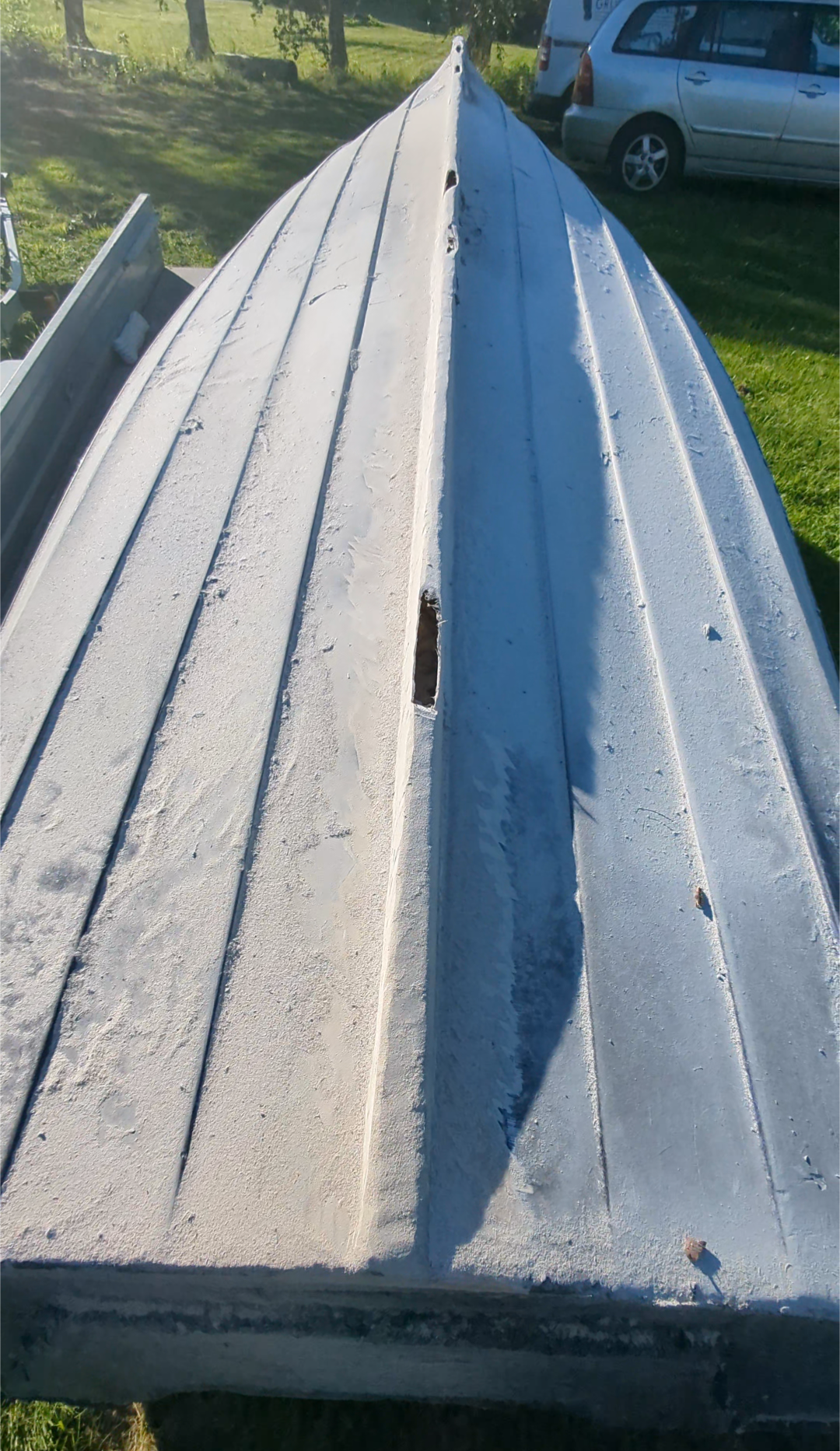

Slimfiske 0 Postad 4 Augusti , 2025 Hejsan, har precis köpt min första båt och har upptäckt lite skador på skrovet. Jag kommer laga detta med polyester och glasfiberväv. Har fått en ganska klar bild på hur jag ska laga detta utifrån. Har inte så stor lust att riva insidan ännu för vill kunna använda båten denna säsong (tänkte göra det till vintern sen) och då blir det även plastat från insidan. Jag blir inte riktigt klok när jag läser alla tillvägagångssätt hur jag ska göra med målningen. Båten kommer ligga i en insjö (drar upp den en bit på land men aktern ligger alltid i vattnet). Min första tanke var gelcoat och topcoat. Kommer det att hålla? Eller ska man lägga en gelshield uppe på det? Eller är det bättre att köra med epoxy primer och bottenfärg? Jag har inte lust att måla om skrovet varenda år så jag är ute efter någonting som håller ett tag! Är tacksam för all hjälp jag kan få! Dela detta inlägg Länk till inlägg Dela på andra webbplatser

Eld- 597 Postad 5 Augusti , 2025 7 timmar sedan skrev ChristerN: Brukar ju kallas GRP på utrikiska. Du är medveten om att du har flera HÅL i skrovet, inte ”lite skador på skrovet”. Dessa skador skulle jag inte bara laga utifrån innan jag använde båten. Det beror ju helt på ambitionsnivå. Om man köpt en sliten båt för nästan ingenting för att ha något att använda ett fåtal år så blir det helt orimligt att göra allt enligt alla konstens regler. Om man å andra sidan vill att den ska se snygg ut i flera decennier så krävs en stor insats. (Som i detta fall inte skulle stå i proportion till båtens värde.) Om jag behövde en billig båt i ett par tre år så skulle jag nöja mig med att laga från utsidan med polyester och glasfiber efter nerslipning och sedan på sin höjd slabba på lite top coat ovanpå lagningarna. Ingen spackling och ingen epoxigrund. Det blir onödigt mycket jobb och onödigt tyrt. 2 Dela detta inlägg Länk till inlägg Dela på andra webbplatser

Hybro 1 386 Postad 5 Augusti , 2025 Jaha.... Vad finns det i kölen som tydligen har havererat på minst fyra ställen? Luft och vatten? Hur har du tänkt kunna dränera detta utrymme, om du s a s plastar igen med 5 liter epoxi eller polyester? Gissningsvis ligger denna köl utanpå själva skrovet? För med dessa hål, skulle ju båten ha sjunkit, eller hur? En enda fråga. Flyter båten? Dela detta inlägg Länk till inlägg Dela på andra webbplatser
Slimfiske 0 Postad 5 Augusti , 2025 2 minuter sedan skrev Hybro: Jaha.... Vad finns det i kölen som tydligen har havererat på minst fyra ställen? Luft och vatten? Hur har du tänkt kunna dränera detta utrymme, om du s a s plastar igen med 5 liter epoxi eller polyester? Gissningsvis ligger denna köl utanpå själva skrovet? För med dessa hål, skulle ju båten ha sjunkit, eller hur? En enda fråga. Flyter båten? Ja det är dubbelt skrov på båten. Just därför måste jag kapa upp insidan för att komma åt att laga hålen som blivit i kölen. Jag tror nog att det blir ganska så dränerat och torrt när jag tagit bort det inte skrovet. Svar på din fråga, ja den flyter, men ligger väldigt djupt i vattnet. Hade ca 10cm från akterspegeln ner till vattnet sist jag var ute med den. Det var då det slog mig att det förmodligen är hål. Men jag och en vän kunde ändå åka runt i flera timmar utan missöden Dela detta inlägg Länk till inlägg Dela på andra webbplatser
Hybro 1 386 Postad 5 Augusti , 2025 TS skriver nåt om typ öppna botten innifrån för att åtgärda det som syns i första bilden. Och de som svara är tydligen med på samma linje. Flyter båten så anser jag att det är fel att såga upp hela båten invändigt från för till akter. Vad kan tänkas bli bättre av det? I vart fall ingen bättre båt! Åtgärda i stället det som verkligen är skadat! Dela detta inlägg Länk till inlägg Dela på andra webbplatser
Hybro 1 386 Postad 5 Augusti , 2025 (redigerade) Jaaaa... Herrejösses... Visst det är din båt. En sak är dock säkert... Det blir inget bättre av att såga upp innifrån. Och därefter plasta igen till ursprungligt utförande. Vad får dig att tro det? Det är utifrån du ska laga, återställa den köl som finns och dess utrymme som syns på bilderna. Säg mig vid som skulle bli bättre om du invändigt kapar upp botten och sen lägger ned tid mm på att plasta igen allt till samma utförande? Har bilder på hur jag gjorde, om jag hittar dessa. Redigerad 5 Augusti , 2025 av Hybro Dela detta inlägg Länk till inlägg Dela på andra webbplatser
Slimfiske 0 Postad 5 Augusti , 2025 4 minuter sedan skrev Hybro: TS skriver nåt om typ öppna botten innifrån för att åtgärda det som syns i första bilden. Och de som svara är tydligen med på samma linje. Flyter båten så anser jag att det är fel att såga upp hela båten invändigt från för till akter. Vad kan tänkas bli bättre av det? I vart fall ingen bättre båt! Åtgärda i stället det som verkligen är skadat! Det blir en bättre lagning då man kan plasta från båda håll. Plus att jag då får chans att dränera ut allt, jag hittade murket trä i kölen när hålen öppnade sig vid slipning så gud vet vad som mer gömmer sig mellan skroven. Läser du även här bland dom senaste inläggen så kommer jag även bygga kastdäck och då vill jag ha en bra och stabil grund att bygga på Dela detta inlägg Länk till inlägg Dela på andra webbplatser

Hybro 1 386 Postad 5 Augusti , 2025 Vi tar det från början. Se bild 1 i tråden. Ser minst fyra avlånga hål. Sjönk båten efter flera timmars åkande? Nej! Alltså kommer inget vatten in i båten, bara in i det utrymme som finns innanför hålen. Det är en utanpåliggande köl! Så Ni som gett goda råd, får börja om från början. Det hjälper inte med typ 5 liter epoxi, eller polyester Gelcoat o annat. Båten flyter inget bättre för det. Dela detta inlägg Länk till inlägg Dela på andra webbplatser

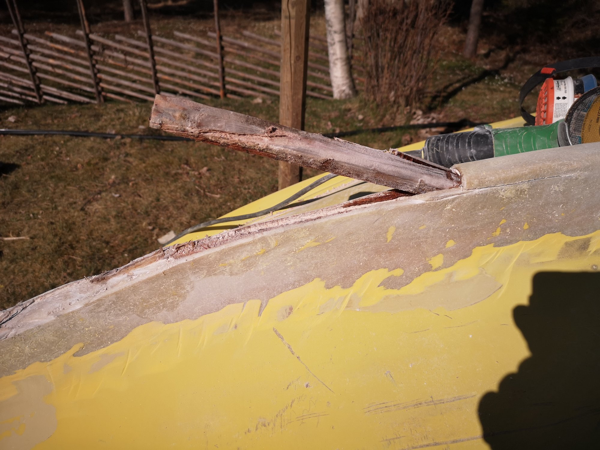

Hybro 1 386 Postad 5 Augusti , 2025 TS Såga inte upp innifrån! Det våta trä du hittade inne i den punkterade utanpåliggande kölen, är endast en utfyllnad som var till för att ha något att plasta mot när man byggde upp den utanpåliggande kölen. Gissar att din båt är norsk liksom min. 1 Dela detta inlägg Länk till inlägg Dela på andra webbplatser
Slimfiske 0 Postad 5 Augusti , 2025 32 minuter sedan skrev Hybro: Vi tar det från början. Se bild 1 i tråden. Ser minst fyra avlånga hål. Sjönk båten efter flera timmars åkande? Nej! Alltså kommer inget vatten in i båten, bara in i det utrymme som finns innanför hålen. Det är en utanpåliggande köl! Så Ni som gett goda råd, får börja om från början. Det hjälper inte med typ 5 liter epoxi, eller polyester Gelcoat o annat. Båten flyter inget bättre för det. Det finns dock 2 hål. Ett i fören och ett i aktern inne i båten där man sitter, det är hål som "ska vara där" alltså inga hål som uppkommit. Dom är i höjd med där man sitter. Där har de sprutat in vatten in i båten när de yttre skrovet blev vattenfyllt. Jag har inte en aning om vad det är för båt, någon här kanske kan svara på det? Lägger upp en bild på den! På bilden kan man även se det lilla hålet bak, det ligger i linje med där det blåa börjar. Styrbord sida Dela detta inlägg Länk till inlägg Dela på andra webbplatser

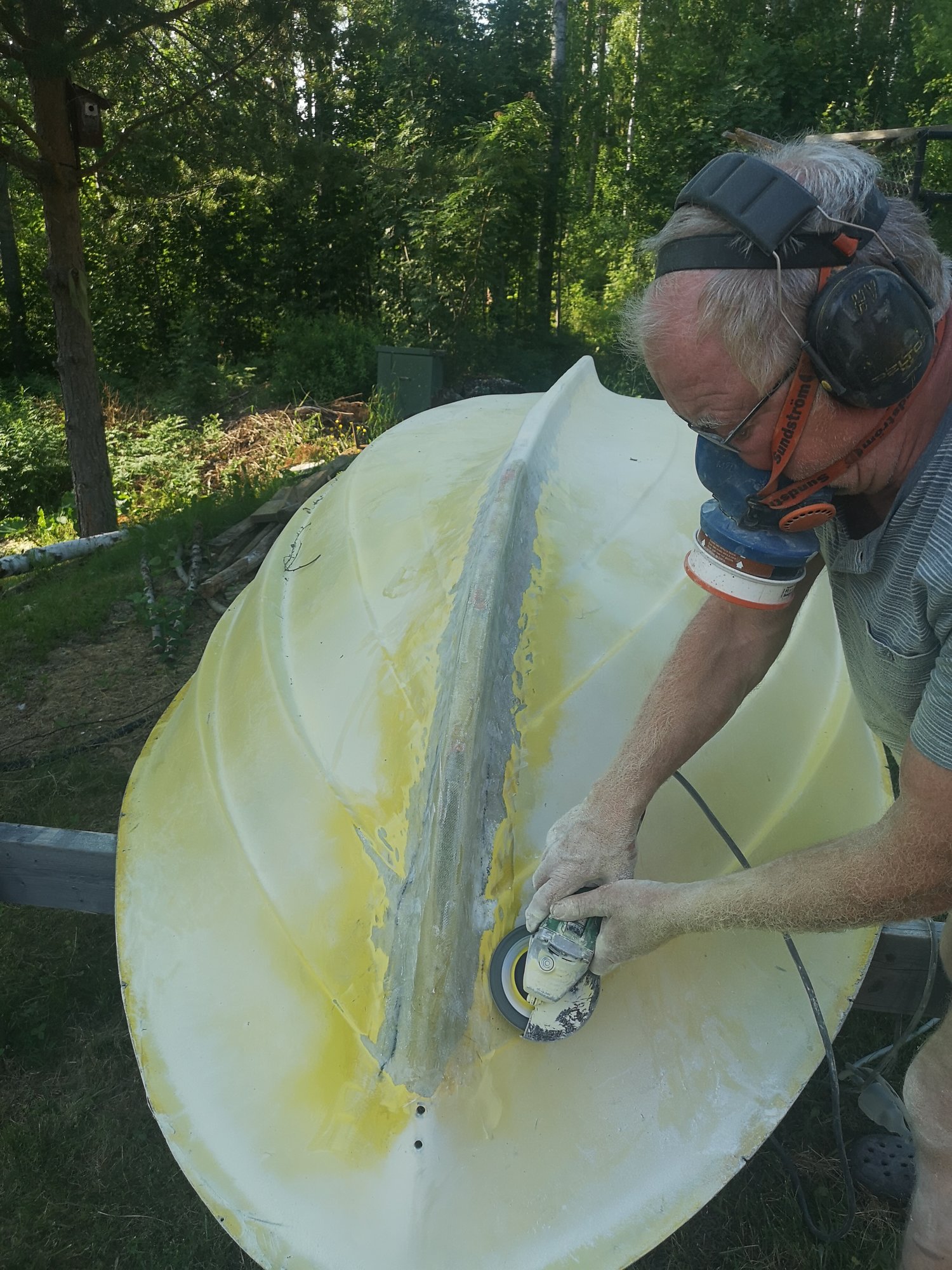

Hybro 1 386 Postad 6 Augusti , 2025 Så här gjorde jag. Min båt såg ut på liknande sätt. Lagade allt utifrån. Då kölen med inbakad träregel var s a s djup, kapade jag helt enkelt bort den del som inneslöt träregeln. Och så plastade jag på utsidan. Dela detta inlägg Länk till inlägg Dela på andra webbplatser
