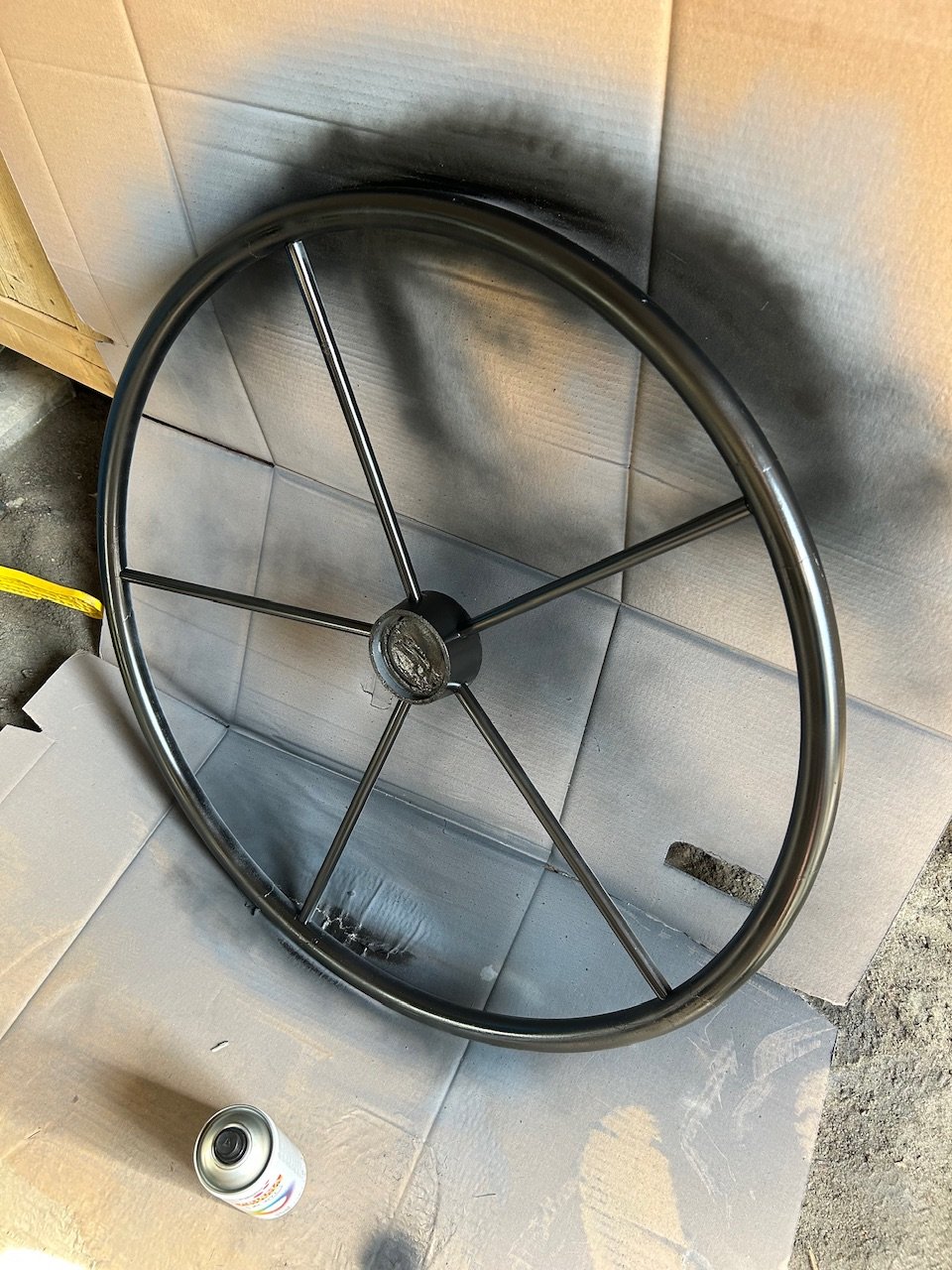

Plockade med mig ratten hem, det är det första jag ser när jag kommer ner och den såg för tråkig ut.
Egentligen inget prioriterat fix men just snabbt fixat för att höja första intrycket lite.
Orginalytan var så sliten så jag valde att slipa hela ratten, lacka upp den svart och dra en mjuk grepptejp runt greppytan.
Ratt demonterad:
Ratt rengjord och slipad:
Grundfärg:
Mattsvart lack:
Återmonterad med svart mjuk grepptejp, navkåpa monterades också:

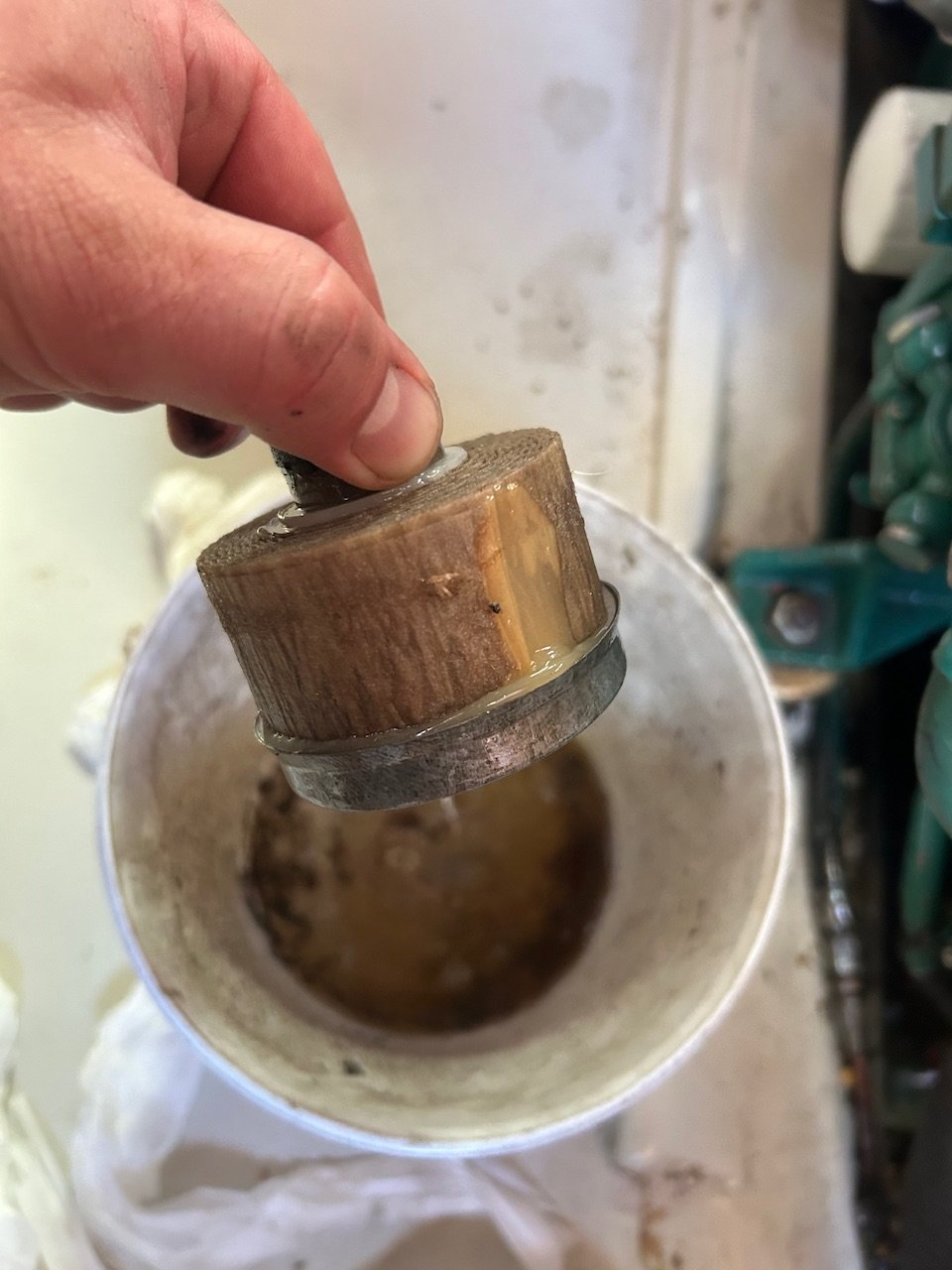

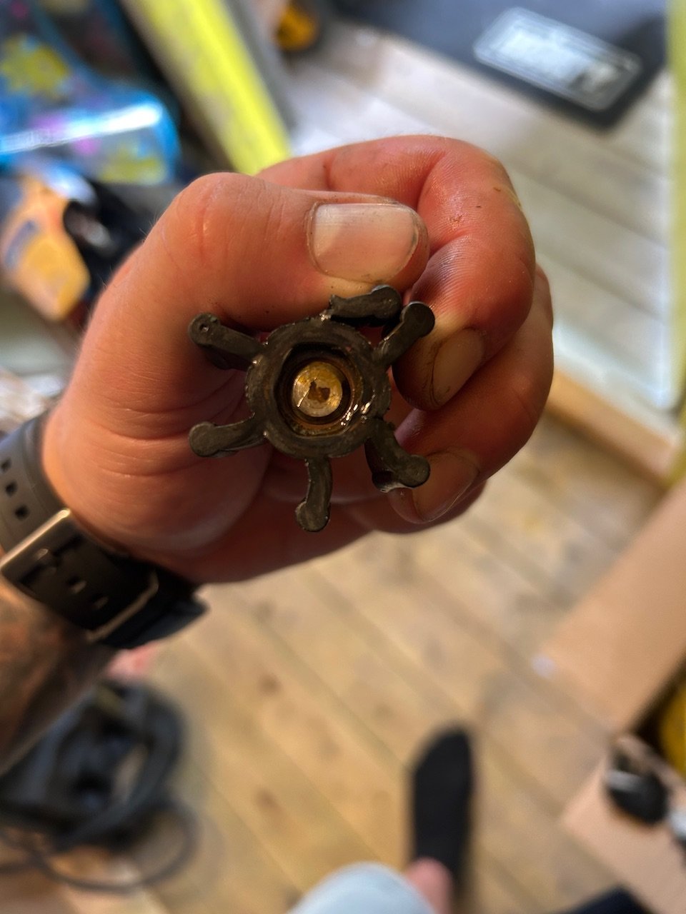

Jag bytte packboxar, impeller och packningar.
När jag tog ut axeln såg jag att det fanns två små tunna repor på den, så jag lär behöva byta axeln vid nästa impellerbyte.
Impellern är inte bytt på måånga år av slitaget att döma.
pump demonterad:
Ny packningssats och impeller:
Gamla impellern, lövtunnt gummi kvar på två vingar:
Rejält maxad livslängd på denna:
Ny impeller:
Nya packboxar:

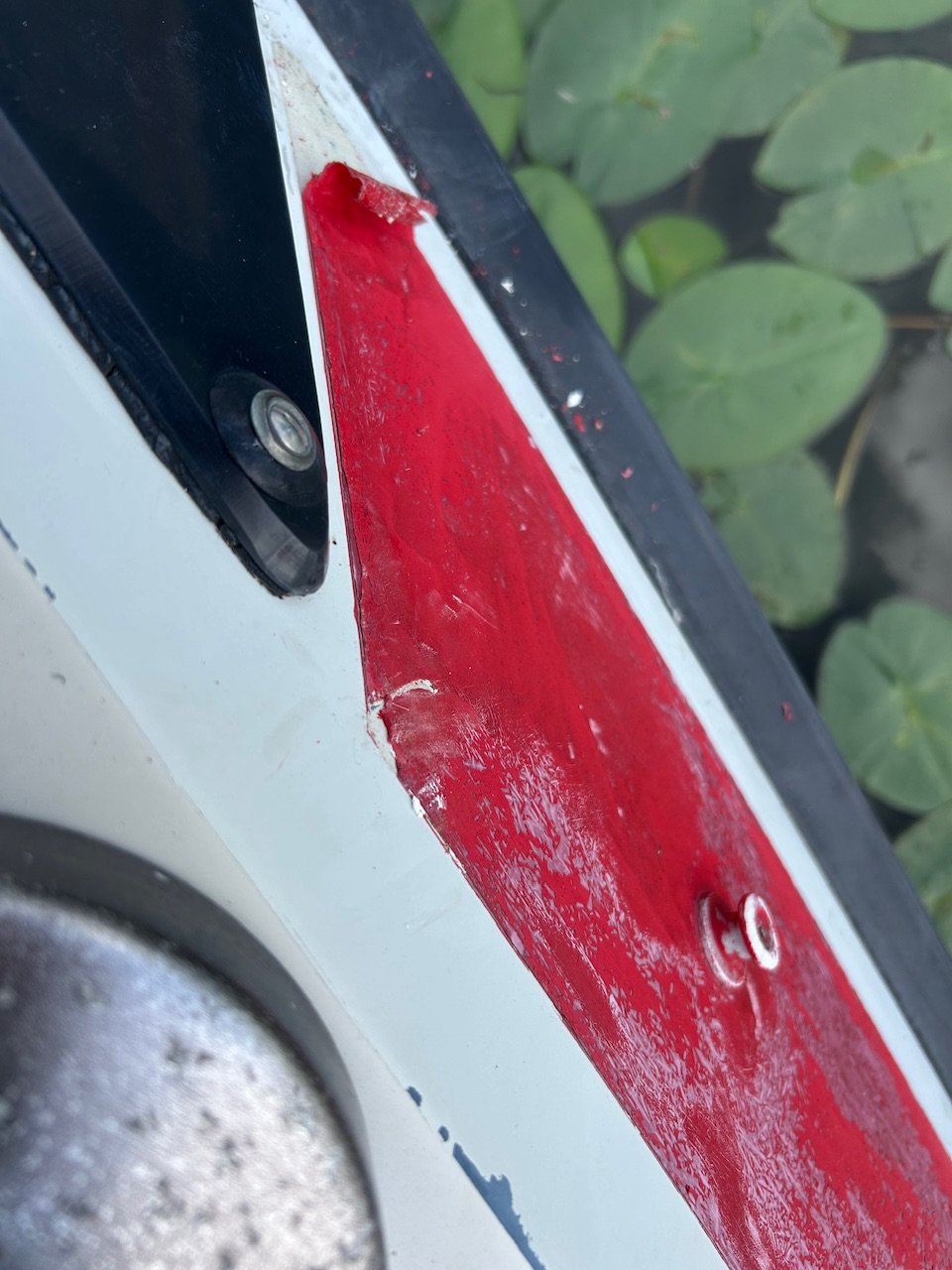

Jag har också smygtittat lite på den krackelerade, slitna dekorranden på sidan.
Det har jag tänkt vänta med till hösten men det retar mig att se den i skicket den är, så jag har känt lite på hur lätt den släpper.
Först blev jag orolig att den var målad på sidan då den spricker som färg, men vid närmre kontroll ser det mer ut som att det målats ovanpå den gamla dekalen!
Jag testade lite lätt med en vass skrapa att få tag på dekalen under, och till min stora glädje släpper den relativt lätt!
Med hjälp av en värmepistol är den slitna dekoren ett minne blott.
Sedan blir det en hel det polering såklart!
Men nu ska jag försöka släppa det till hösten så jag inte tar mig an för mycket på en gång.
Närbild på dekorens skick:
Första försöket att dra bort dekalen blev lyckad, det finns hopp om att med värme få bort den i stora stycken:

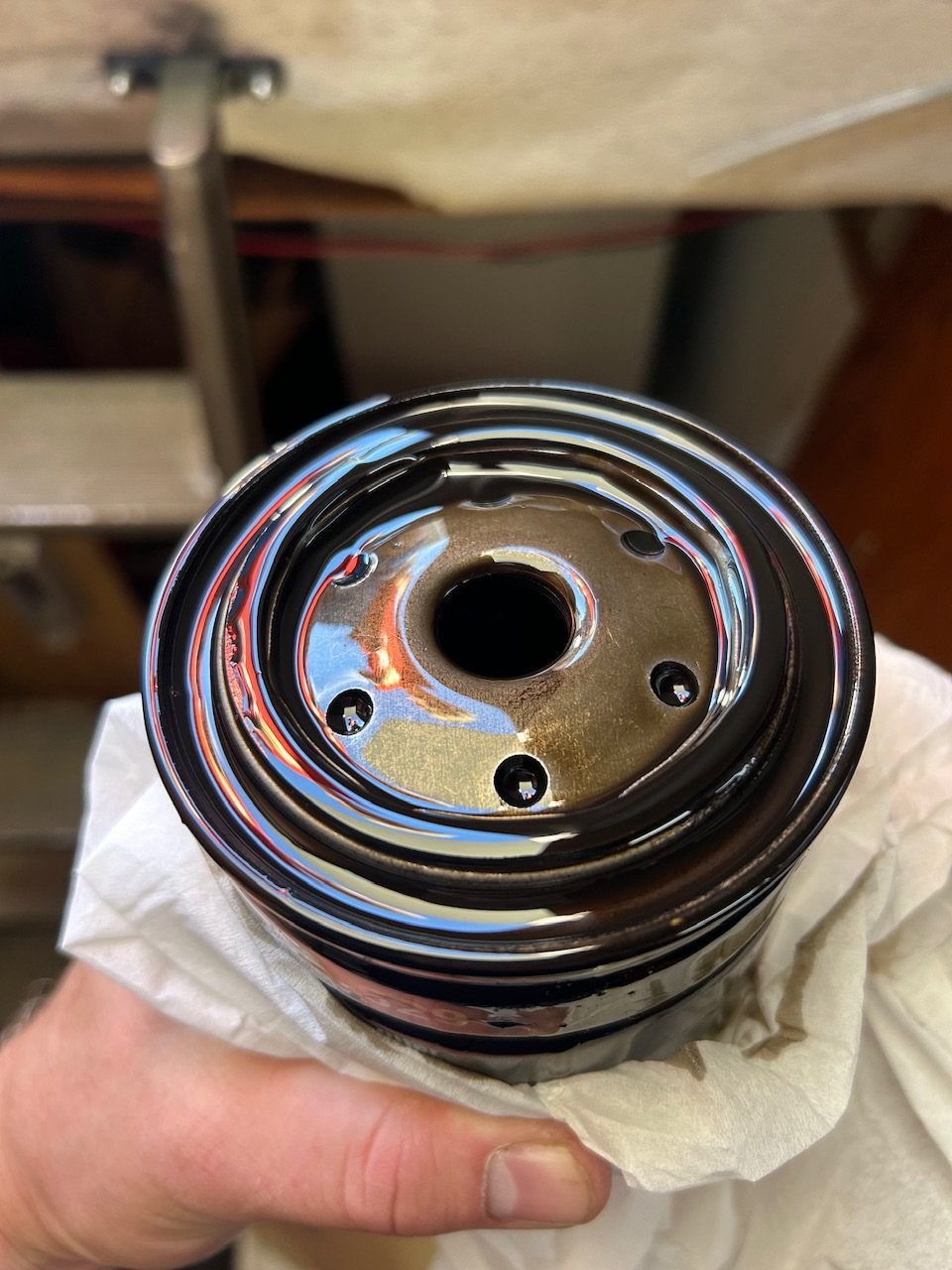

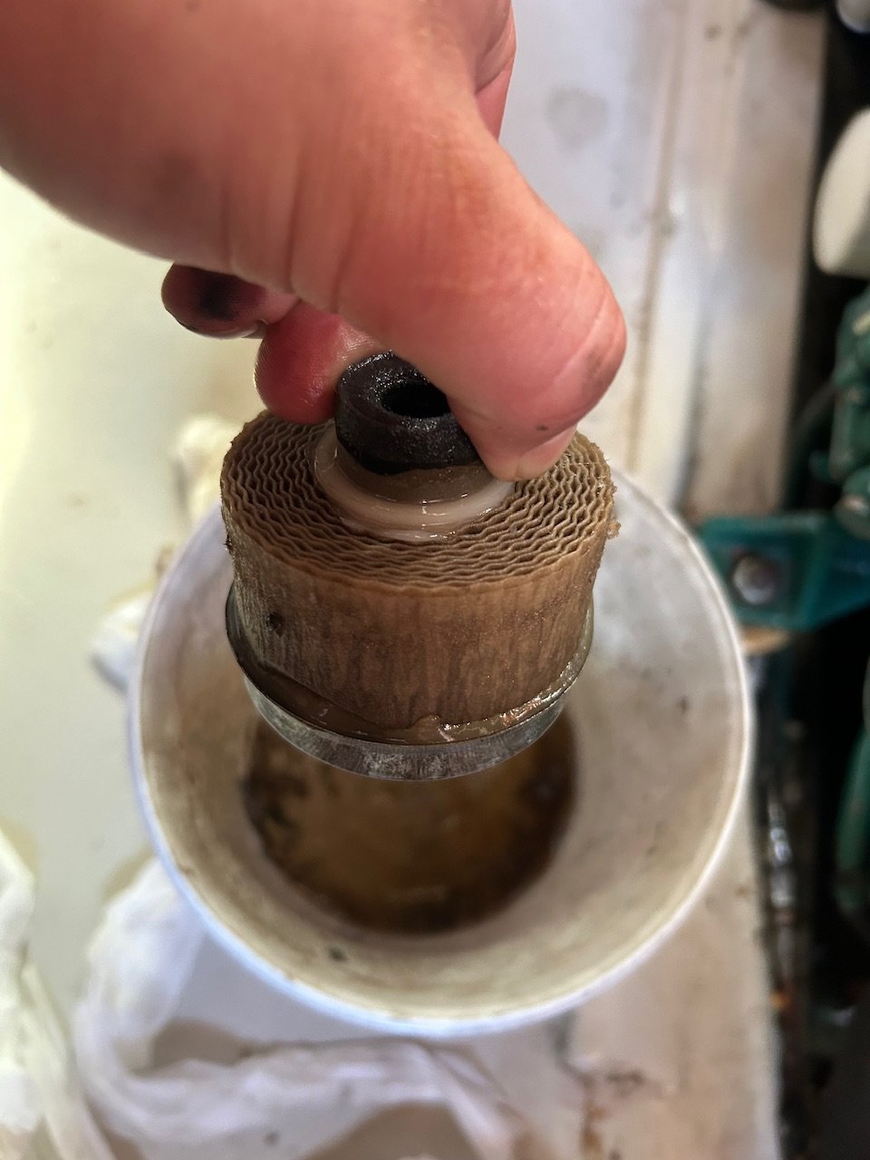

Idag har jag och grabben varit nere på båten och gjort fullservice på motorn och backslaget.
Ny olja, filter, bränslefilter och generatorrem.
Ville inte vänta till hösten med motorfix då det är topp prio att motorn är driftsäker.
Motoroljan hade siktdjup 0, det gick inte ens att lysa igenom. Det enda positiva var att den var svart och inte gräddig eller grumlig!
Finfiltret är nära på orginal, det har inte filtrerat bort något dom senaste åren, det var en blöt pappersmassa mättad sedan länge.
Fördelen med Maxi 95 är att motorn sitter lättåtkomligt i bodelen. Det håller motorn skyddad från vatten som skapar rost och gör det lätt att meka med:
Servicesats redo:
Gamla motoroljan svart som yttre rymden:
IMG_7867.thumb.jpeg.a27331c571b5580de351d35572e7a9d2.jpegIMG_7868.thumb.jpeg.628a297f10cdc0bd2cd4b417817b8cc5.jpeg
Oljefiltret gav dåligt flöde:
Gamla finfiltret, gjorde troligtvis mer skada än nytta med tanke på att pappfiltret luckrade upp sig:
IMG_7870.thumb.jpeg.5e67a8bc5b5ca621bb0c5927107bf183.jpegIMG_7871.thumb.jpeg.5543f90f3a68289b22e62e4b4327e900.jpeg
Redigerad av Djupet
Förfiltret får bli ett separat projekt, hann inte med det idag.
Uppenbart är iallafall att det behöver plockas ner helt, rengöras från påväxt och sköljas rent, insatsen får också bytas.

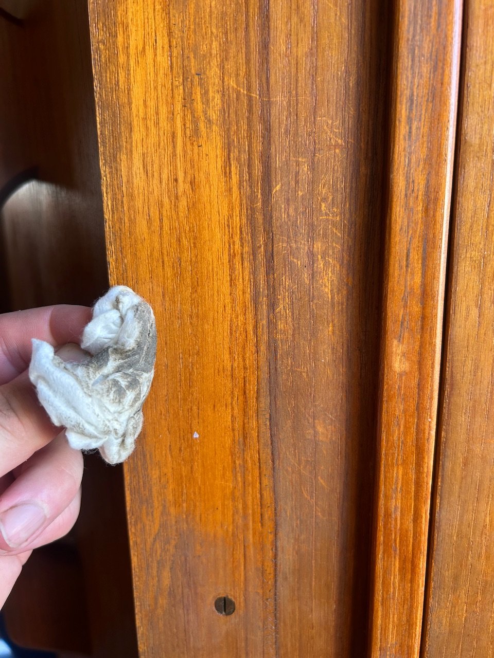

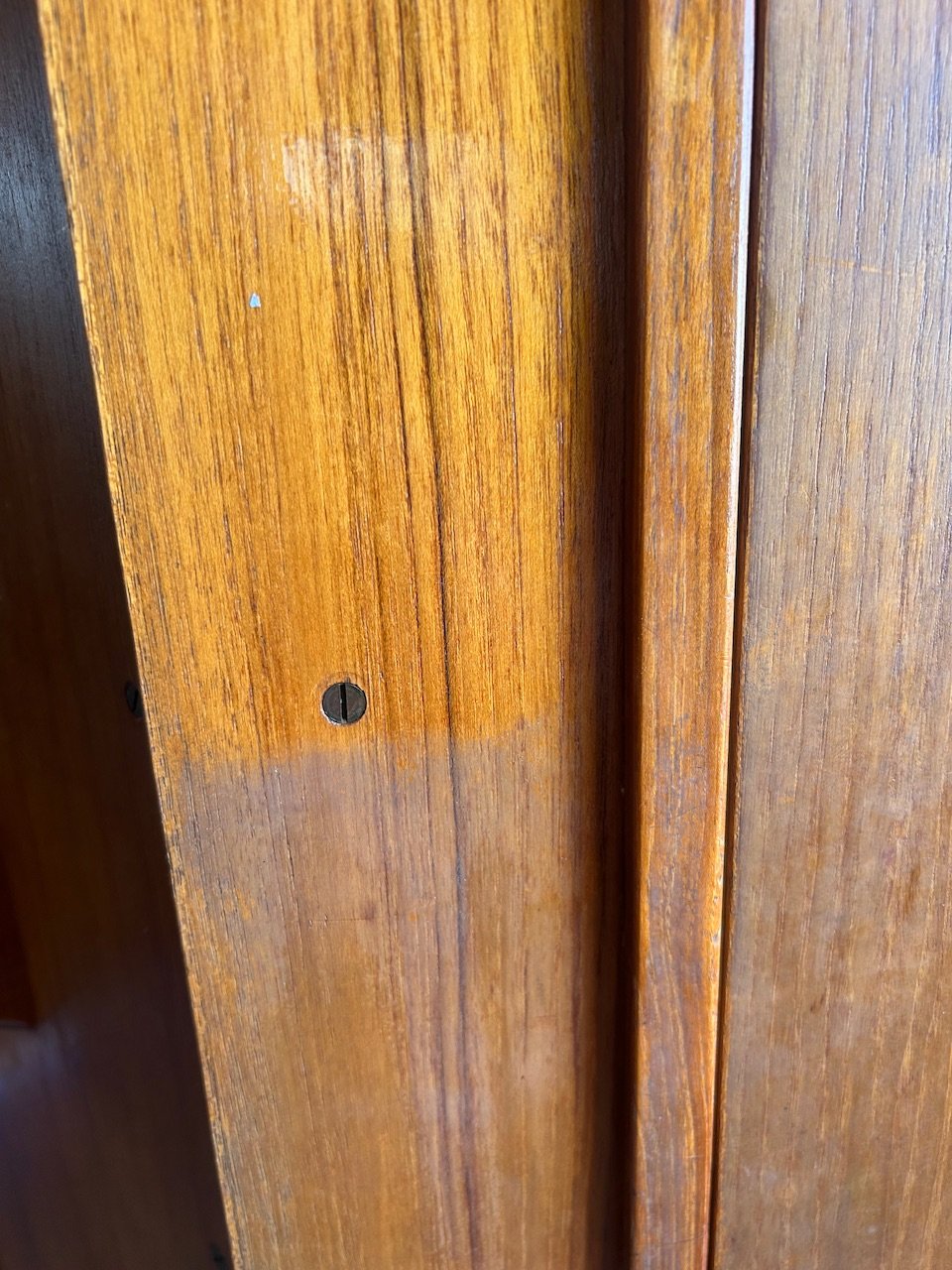

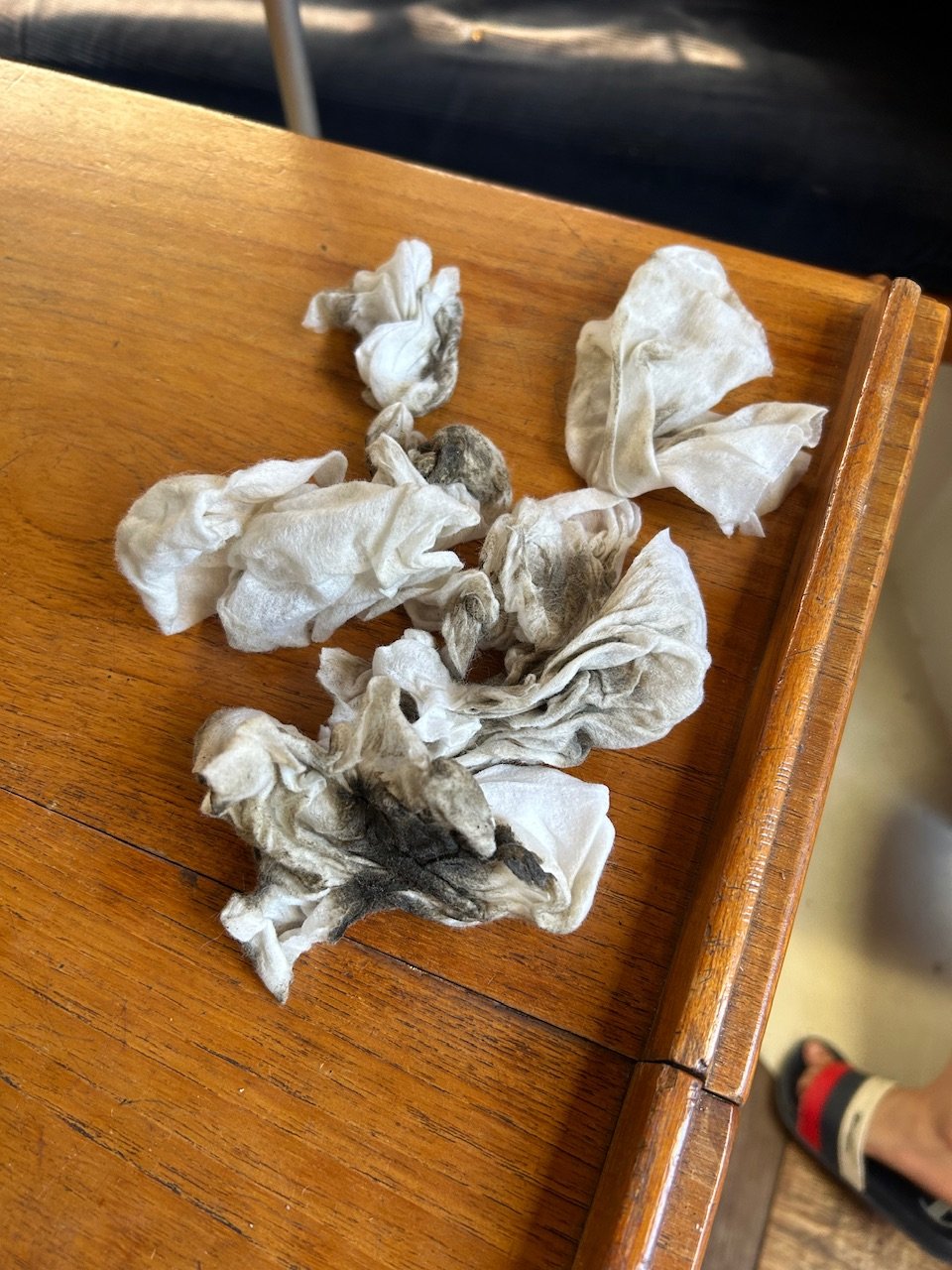

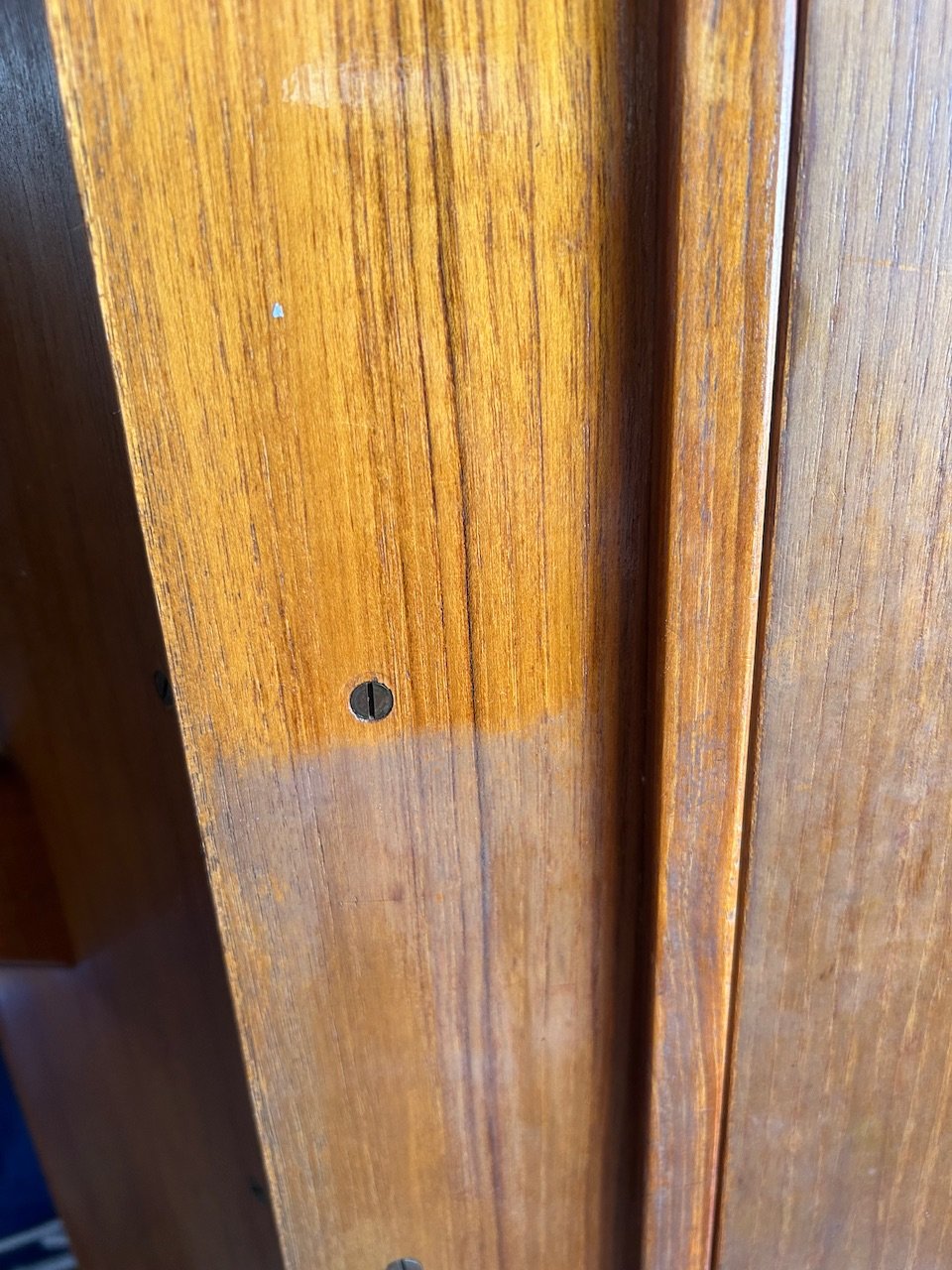

Jag funderade på vad jag ska göra för lösning på det mörka matta träet, måla, lacka eller ersätta.
Det visade sig efter lite gnuggande att under lager av smuts fanns det faktiskt lite lyster och liv kvar i inredningen.
En del trä under fönster och kök har skadats av vattenläckage och kommer bytas ut eller spacklas och målas. Men stora delar kommer nog gå att få i skapligt skick genom att bara putsa!
Började gnugga lite:
Det visade sig att under lager av smuts fanns faktiskt fint trä:
Skaplig kontrast där det tydligt syns hur träet kommer fram:
IMG_7878.thumb.jpeg.f9eee42c10ef237f92f41572a476ca5d.jpegIMG_7879.thumb.jpeg.19704f9787caad6fd454d1ae818e6d27.jpeg

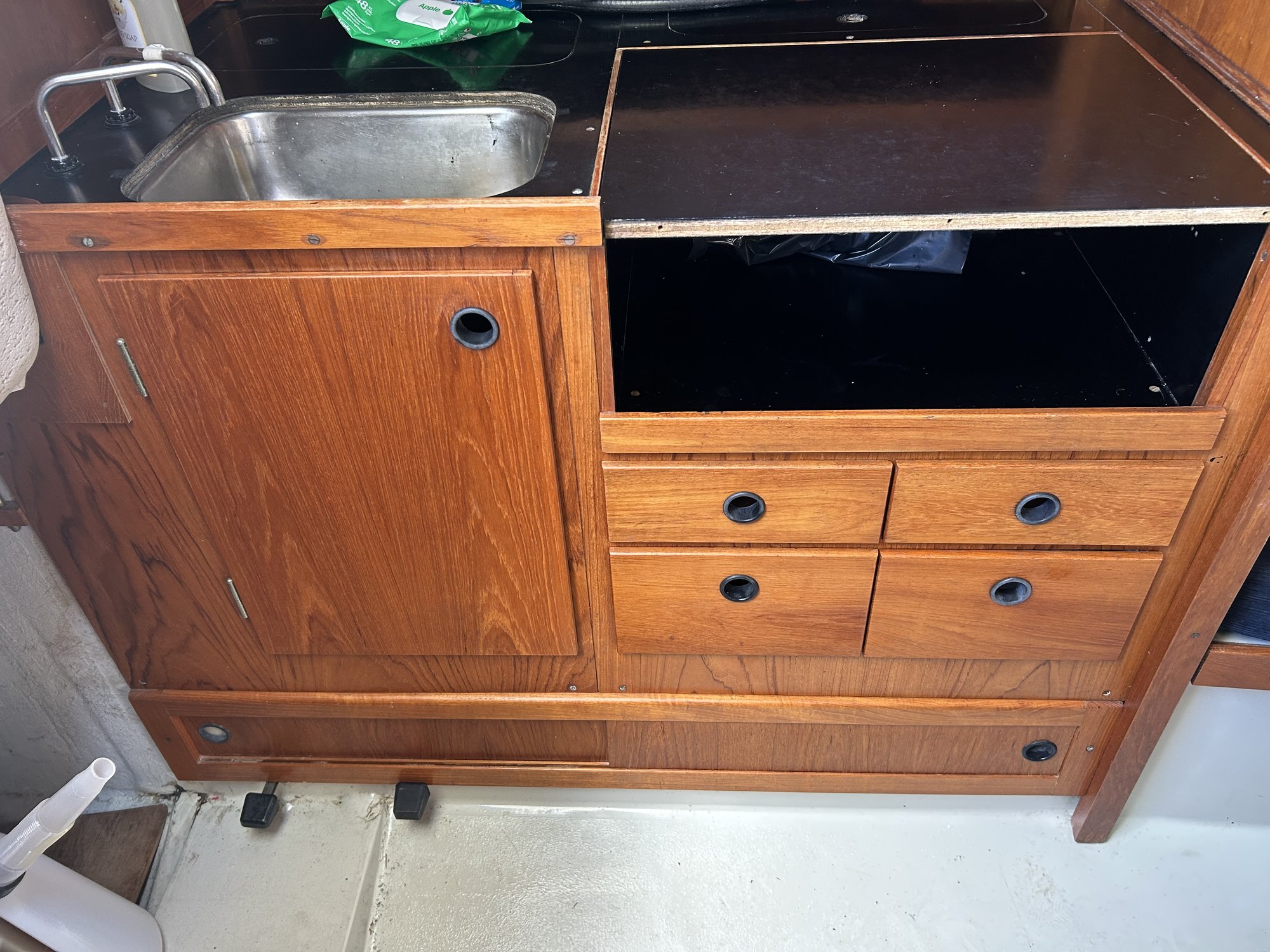

Köket före:
Köket efter:
Barnen fick lite lätta uppdrag för att dom ska känna sig delaktiga och engagerade, samtidigt som jag fick sitta och njuta en stund:

Gamla grovfiltret. Garanterat aldrig rengjort eller bytt:
Nytt filter, nya packningar och helt rengjort från tillväxt:

”Våtservetter” ja vad bra! Jag upptäckte också att våtservetter för handtvätt av oljiga händer, liksom sådana för bilinredning funkar bra ombord också. Annars är Abnet väldigt bra att ha ombord i en pumpflaska, blomsteraruta. Ett koncentrat man kan späda ut i valfri koncentration. Kanske inte det man i första hand tvättar träinredningen med, men väl feta och oljiga fläckar och annat ingrott smuts.
