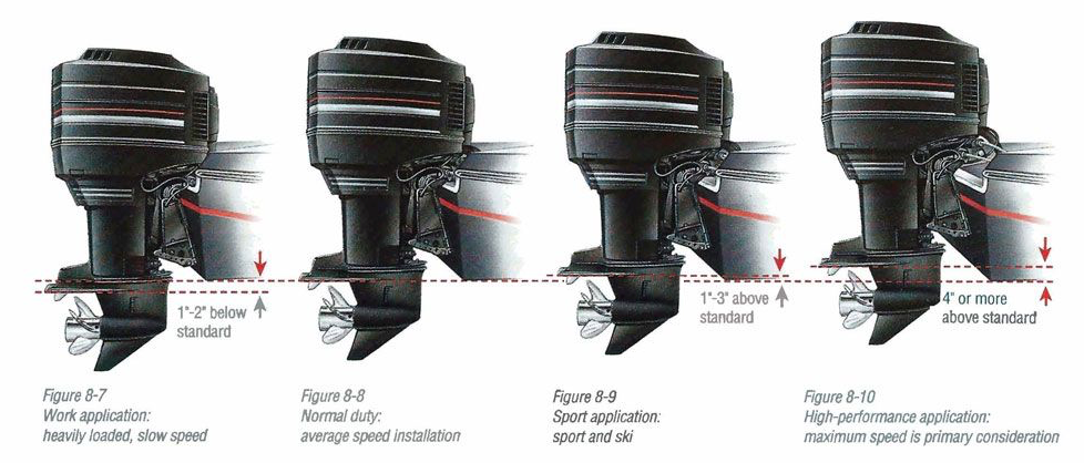

Mercury_44XS 469 Postad 21 Juli , 2025 Angående monteringshöjd: En utombordsmotor på en planande båt skall minst vara monterad som i figur 8-8, antiventilationsplattan skall ligga i linje med båten botten. I figur 8-7 sitter den så långt ner det bara går och då sticker den djupare under båtens botten, skall endast användas på långsamtgående båtar som t.ex. arbetsbåtar där maximal dragkraft är önskvärt. I planingsfart blir det mycket stänk åt sidorna och båten blir tungstyrd i fart. Har man rostfri stålpropeller kan man hissa motorn 1–3" som i figur 8-9, vilket ger bättre toppfart, bättre bränsleekonomi och mer lättstyrd. Jag misstänker att din motor sitter för djupt och det är därför det låter som "koka kaffe" när motorn är fullt nedfälld och avgasutsläppet för tomgång ligger precis under vattenlinjen. Ta även upp det med "filtret" som sitter vid avgasutsläppet på baksidan av motorn. Filtret fungerar som ljuddämpare och skall bytas var 300:e timme. Är din mekaniker utbildad på E-Tec motorerna bör han veta om detta. BRP reservdelsnummer: 351244 (0351244) kostar ca 285 kr. Behöver kanske inte sitta där men det bör din mekaniker veta om han är utbildad på E-Tec. Har du inte EMM instrumentet anslutet bör du nog koppla in det då det larmar för ev. fel som dålig kylning mm. //Pär Dela detta inlägg Länk till inlägg Dela på andra webbplatser
surfamera 1 Postad 21 Juli , 2025 4 timmar sedan skrev Mercury_44XS: Angående monteringshöjd: En utombordsmotor på en planande båt skall minst vara monterad som i figur 8-8, antiventilationsplattan skall ligga i linje med båten botten. I figur 8-7 sitter den så långt ner det bara går och då sticker den djupare under båtens botten, skall endast användas på långsamtgående båtar som t.ex. arbetsbåtar där maximal dragkraft är önskvärt. I planingsfart blir det mycket stänk åt sidorna och båten blir tungstyrd i fart. Har man rostfri stålpropeller kan man hissa motorn 1–3" som i figur 8-9, vilket ger bättre toppfart, bättre bränsleekonomi och mer lättstyrd. Jag misstänker att din motor sitter för djupt och det är därför det låter som "koka kaffe" när motorn är fullt nedfälld och avgasutsläppet för tomgång ligger precis under vattenlinjen. Ta även upp det med "filtret" som sitter vid avgasutsläppet på baksidan av motorn. Filtret fungerar som ljuddämpare och skall bytas var 300:e timme. Är din mekaniker utbildad på E-Tec motorerna bör han veta om detta. BRP reservdelsnummer: 351244 (0351244) kostar ca 285 kr. Behöver kanske inte sitta där men det bör din mekaniker veta om han är utbildad på E-Tec. Har du inte EMM instrumentet anslutet bör du nog koppla in det då det larmar för ev. fel som dålig kylning mm. //Pär Aha thx. Ska kika på det. Map luftfiltret har inte båten gått 300 timmar på lång väg. Skulle tippa på 60 timmar. Har haft en del strul med motorn vilket gjort båtägandet mer jobbigt än kul och tre, kanske fyra säsonger har den inte ens kommit i spa't. 3-4 korta turer per år har det annars blivit. Vet inte om meken är utbildad specifikt på E-tec. EMM är inkopplad :). Jag tänkte bara på resten av elen... Ska läsa på lite om det du skriver Map placeringen i höjdled. Låter klart intressant. Mycket att lära sig! Dela detta inlägg Länk till inlägg Dela på andra webbplatser

surfamera 1 Postad 21 Juli , 2025 HnVideoEditor_2025_07_21_222642987.mp4 1 timme sedan skrev Mercury_44XS: thx? Map? MAP= Manifold Absolute Pressure Jag är inte 25🤣 //Pär Haha inte jag heller. Thx = tack. Map = med avseende på. Jag hittade en film som visade det du skrev angående hur högt motorn sitter. Jag filmade faktiskt igår för att det var så fint väder (magiskt) och tycker att sprutet ser bra ut. Skvättet till vänster är från ekolodet (som såklart inte är inkopplat haha). Dela detta inlägg Länk till inlägg Dela på andra webbplatser
