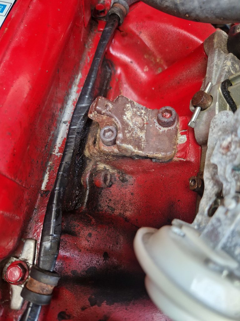

Läckaget hittat! Det pyser ut avgaser under plattan som blockerar(?) choken på insuget! Ska försöka klippa till en packning, annars får jag beställa hem ett kit med plattan och packningen...
Inte så jobbigt som och riva avgaslimporna.
