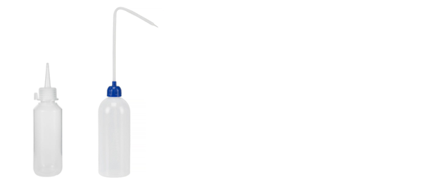

Istället för startgas kan man använda bensin om man misstänker att ett fel beror på bränslebrist. Bensin har man då i en som jag kallar för ”klunkflaska” och det kan man köpa eller göra en egen.
Bensinen skall givetvis vara oljeblandad om det är en 2-taktsmotor (även med separatoljesmörjning).
Två typer av flaskor man kan använda för att snapsa en motor med där man misstänker bränslebrist. Den första till vänster kan man ansluta en bit transparent bränsleslang för att underlätta och komma in i förgasar halsen. Kan även användas för att fylla upp ett tomt flottörhus på inombordare/drevmotorer genom avluftningspipen på flottörhuset när man renoverat eller rengjort en förgasare. Jag fördrar den första flasktypen som är mer mångsidig.
Men man måste ta det varligt och inte vräka in bensin...
